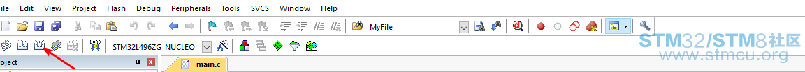

从CubeMX的库目录中找到该文件夹(版本号不一定一样) snipaste_20170331_080942.png 。复制一份出来。
依次找到”\STM32Cube_FW_L4_V1.7.0\Projects\STM32L496ZG-Nucleo\Examples\GPIO\GPIO_IOToggle“目录下,使用IDE打开。

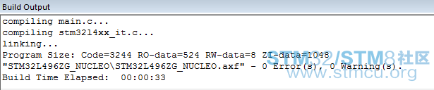

下面就编译执行
运气好像不错,没有error。

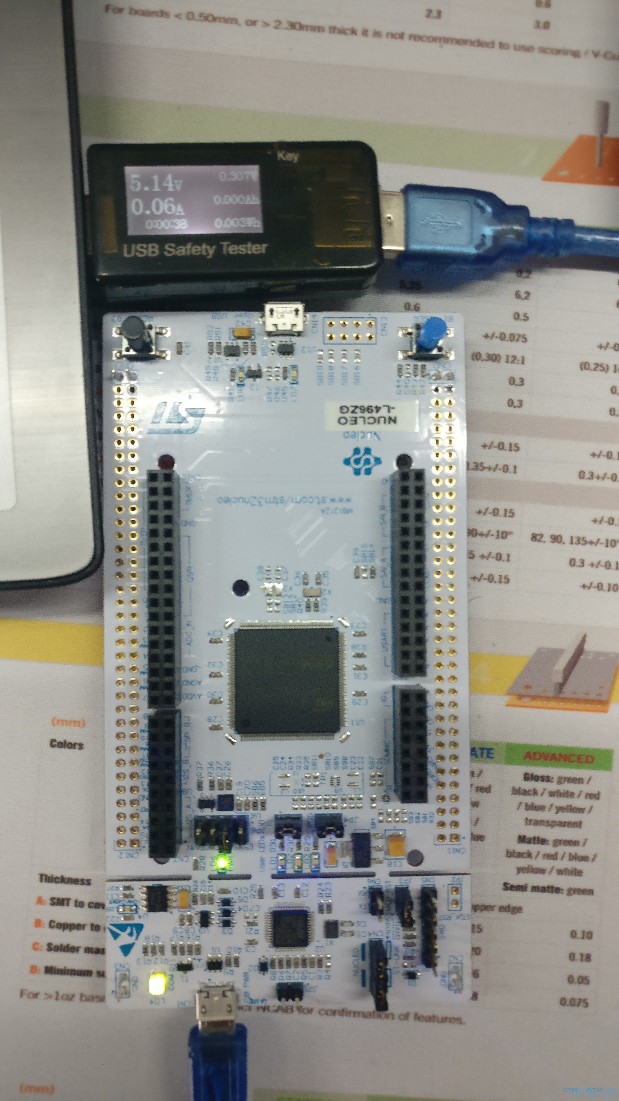

下载运行。LED开始闪烁。上边是电流表显示功耗。电流表也没有校准,权当乐呵一下。

jinglixixi 回答时间:2017-3-31 13:18:43
这个电流表不错呦!测功率很方便。
@乔木 回答时间:2017-3-31 19:23:03
这个表挺不错的
Paderboy 回答时间:2017-3-31 22:33:42
为这个<( ̄3 ̄)> 表!赞3个
