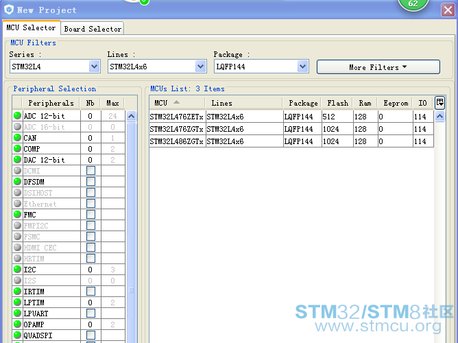

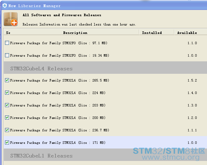

点击建立新工程后,找不到芯片型号

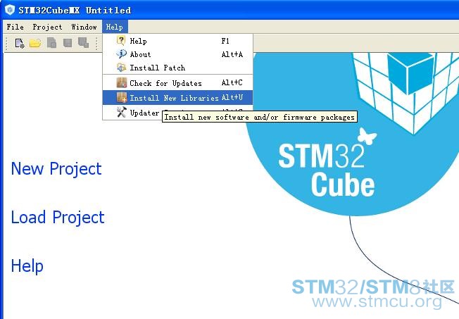

因为CubeMX版本有点老了,升级一下
把L4相关的都选上吧,我也不知道哪个有用

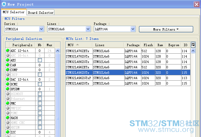

升级完成后再打开新建工程,有芯片型号了

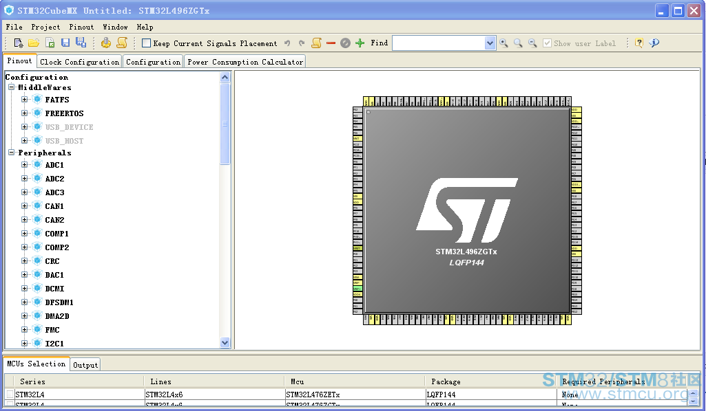

选择芯片,点OK,出来配置主界面

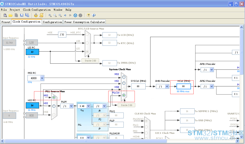

先配置时钟

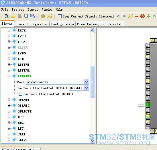

再配置LPUART1,因为这个是虚拟串口,直接调试线转的串口,调试方便

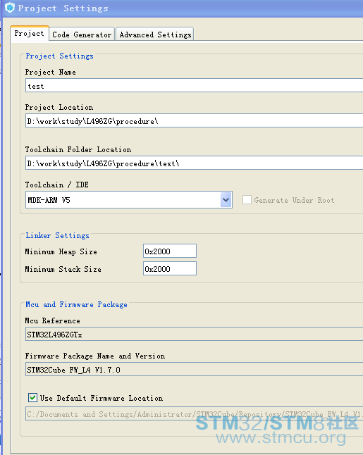

然后直接生成工程就可以了
