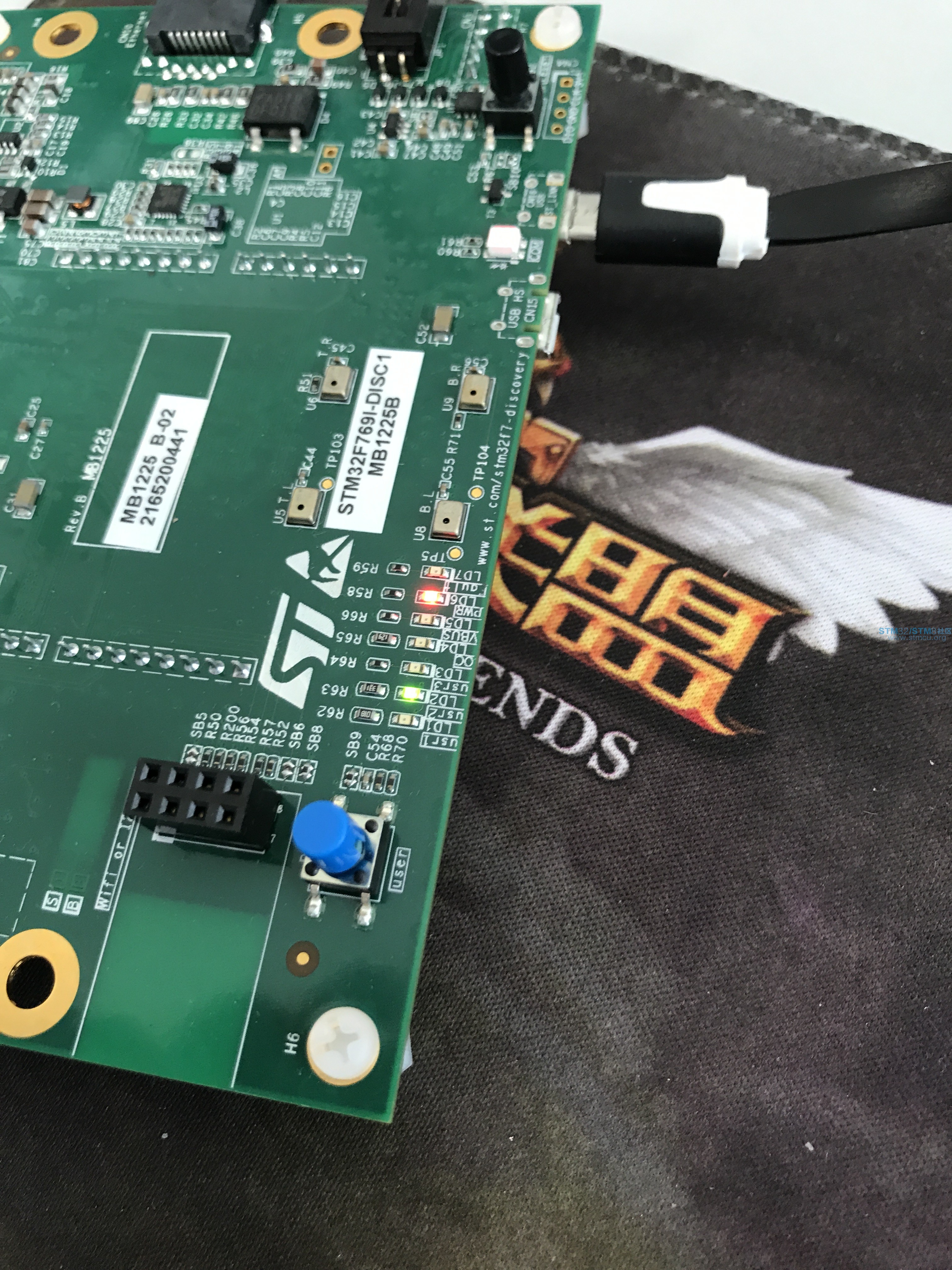

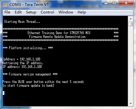

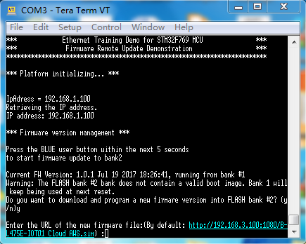

修改完毕,编译OK,下载程序,打开Tera Term,设置为115200,N,8,1
按下复位键之后,显示
在5S内按下user按键,程序进入bank2,启动,因为没有,所以需要更新固件(下图是按下user按键后显示的内容)

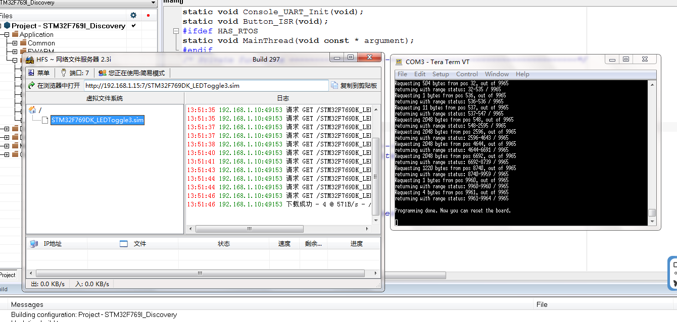

下一步就是打开HFS软件,添加test文件,并修改IP地址,
然后复制文件下载地址,在串口软件中输入,按下回车键,就开始自动更新固件咯

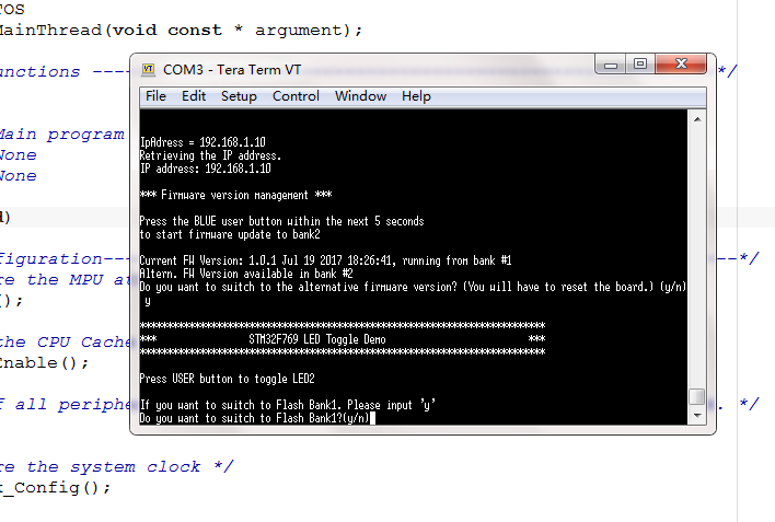

(下图是固件更新成功)
下图是切换到bank2运行

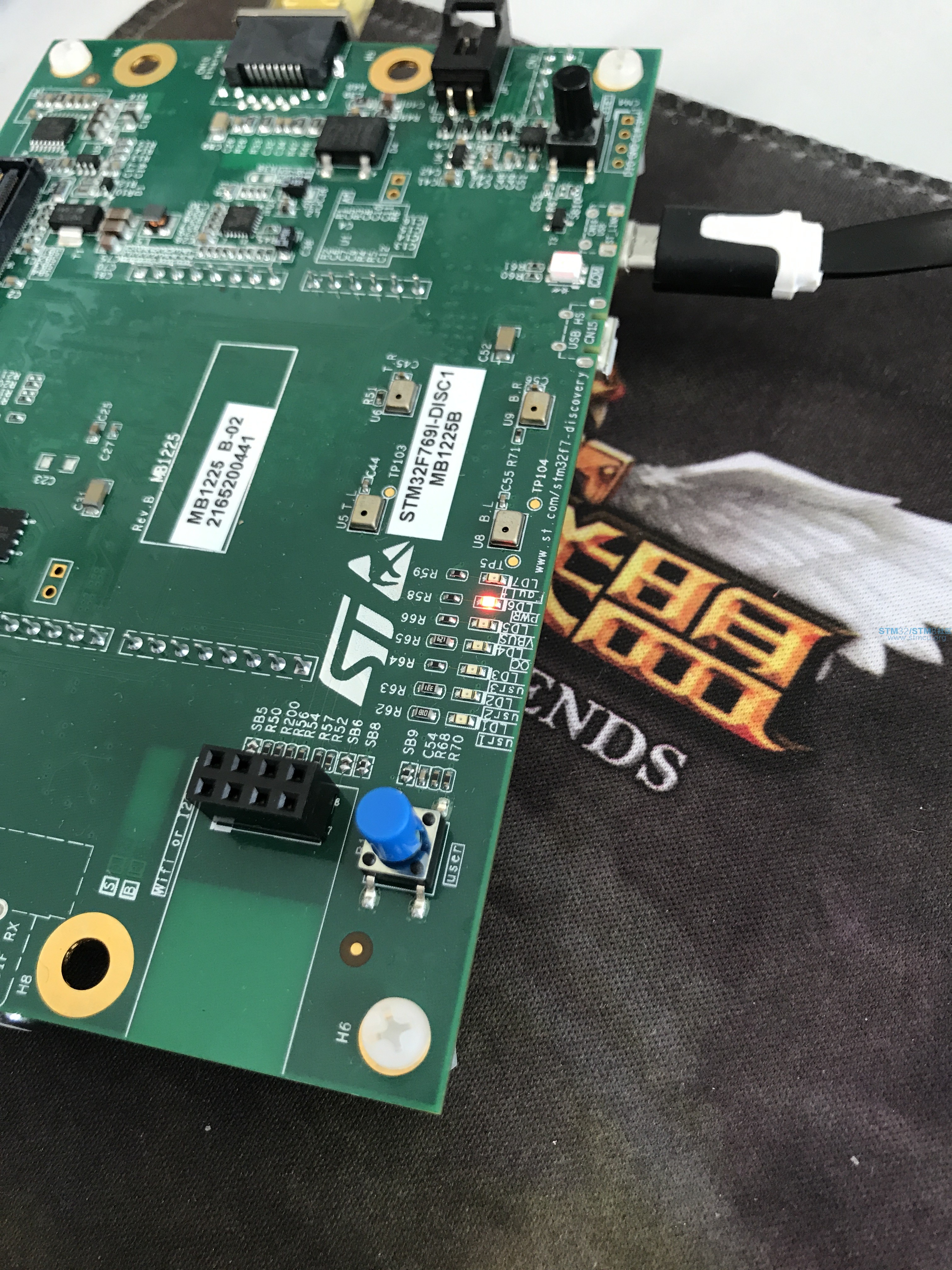

实验现象是按下user按键,改变LD2灯的状态。
按一下灯亮,
再按一下,灯灭
