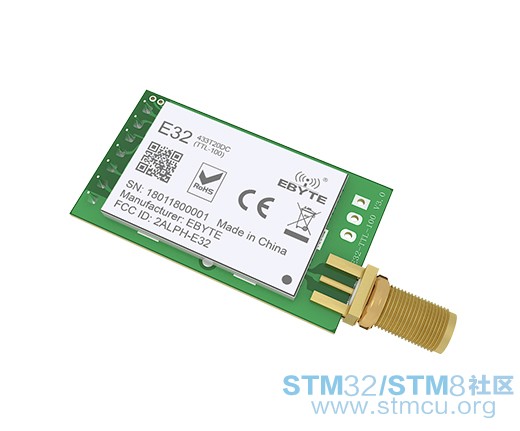

模åå¤å½¢1

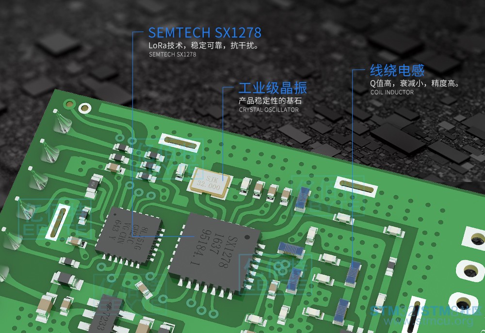

模åå¤å½¢2

模åå¤å½¢1
模åå¤å½¢2

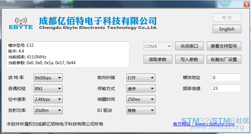

1、本项目主要目的是评测E32 LoRa无线模块功能和性能。主从端E32 LoRa无线模块工作于模式0。
2、主机端采用STM32F103VET6+LoRa模块+FT232通过串口连接到PC电脑,从机端采用STM32F103VET6+SHT30+LoRa模块进行温湿度采集和传输。主从 设备间采用E32 LoRa无线模块进行温湿度值的无线传输。
3、从机端放在室内,每秒采集和发送一次温湿度值;主机端通过串口连接到笔记本电脑,电脑端采用串口调试软件进行温湿度值的显示。
4、从机端放在室内,将主机端连接着笔记本在室外走了一圈,大概距离有500米左右吧,模块无线工作稳定,性能还是不错的。
5、总的来说,E32 LoRa无线模块性能和官方手册说明还是大体相同的。模块应用也是比较简单,通讯接口方面:通过串口连接MCU就搞定了;软件方面: SHT30温湿度的驱动也是现成的,调试一下就好了。整体来说,这个E32 LoRa无线模块的评测工作还算是比较简单的,就发了几天就搞定了。
