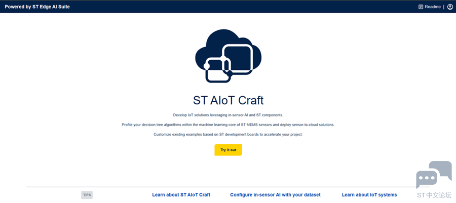

请单击以下链接访问该工具:https://staiotcraft.st.com/index.html
图1.ST AIoT Craft 主页
您只需单击右上角的[Readme] 按钮,即可访问ST AIoT Craft文档页面。以下是一些示例:
返回到主页,单击[Try it out] 按钮进入该工具,如图1所示。
注意: ,此时您尚未登录web应用,原因是登录并非强制要求。

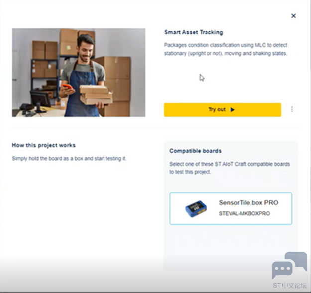

单击智能资产跟踪项目示例。系统随即会弹出一个带有简短说明的窗口。
图2. 智能资产跟踪项目
单击位于[Try out] 按钮右侧的三个竖点。然后单击[View details]
您可以看到,该项目示例仅仅开发了一个名为smart_asset_tracking的AI模型。该AI模型的目标是SensorTile.box PRO套件以及带有机器学习内核的IMU LSM6DSV16X。
该模型是一款具有四个类别(静止_直立、静止_非直立、移动、摇晃)的分类器;它既是决策树,也是AI模型,因此必须利用数据进行训练。该AI模型将面向四个类别(静止_直立、静止_非直立、移动、摇晃)展开训练。
您可通过web应用在网络上对此AI模型进行评估,也可通过移动应用继续推进相关流程。

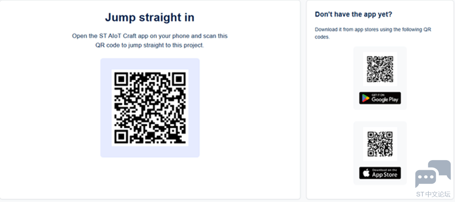

如果您选择了移动应用的体验方式,则系统会显示一些二维码。特别需要注意的是,您可以在右侧找到移动应用的安装二维码。
图3.ST AIoT Craft 移动应用

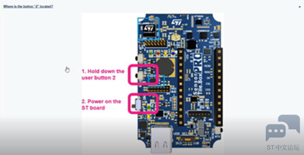

  1. 使用USB Type-C®电缆将SensorTile.box PRO与PC进行连接。
  2. 在DFU模式下打开开发板并刷写固件。 按住用户按钮2,并通过操作SensorTile.box PRO的电源开关接通意法半导体开发板的电源,如下图所示:
图4. 利用SensorTile.box PRO 进入DFU 模式

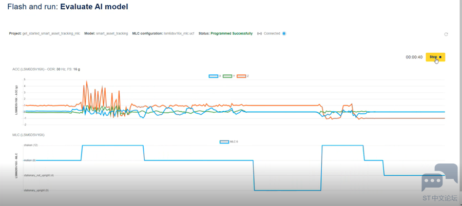

单击[Start] 按钮。
具体状态需要根据SensorTile.box PRO的位置和运动情况进行识别。
  • 如果您摇晃开发板,系统将会正确识别摇晃类别。
  • 如果您移动开发板,系统将会识别移动类别。
  • 如果您以静止、直立的方式将开发板放在桌面上,则系统将会识别静止直立类别。
  • 如果您以静止、非直立的方式将开发板放在桌面上,则系统将会识别静止非直立类别。
图5. 评估AI 模型

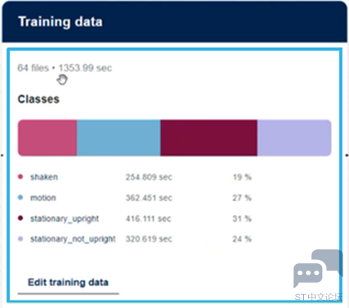

在训练过程中,我们需要使用数据。如下图所示,位于最左侧的“训练数据”模块**有64个数据文件,数据的总采集时间为1353.99秒:
图6. 训练数据
我们已经采集了这四个类别的数据,且数据集中的数据量非常均衡。

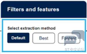

在训练过程中,系统会自动从数据中提取滤波器和特征。您可以选择提取这些滤波器和特征的具体方式。有以下三个选项可供选择:[Default] 、[Best] 和[Fastest]。请为本示例选择[Default] 。
图7. 滤波器和特征
在对AI模型进行训练之后,其分类准确率达到了97.96%。

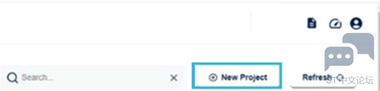

单击[New Project] 以创建新项目。该新项目的目标是检测开发板的不同运动。
图10. 我的项目工作区
将新项目命名为“movements_detector”,然后单击“OK”。

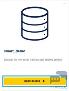

因为该新项目是空的,所以我们需要创建一个模型,但在此之前我们需要采集一个数据集。移动到“我的数据集”部分,如下图所示。您可以在这里找到smart_demo数据集,该数据集是您在克隆smart_tracking项目的时候一并克隆的。
您可以单击[Open details] 按钮查看该数据集,以了解应用处理该数据集的具体方式。
图11. 我的数据集 - 打开详细信息

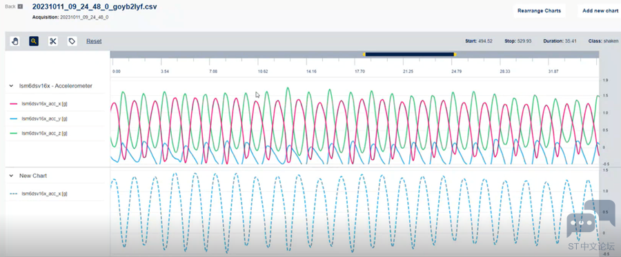

单击[Start with default charts]
该文件仅包含加速度计数据,且您可以对视图进行自定义。例如,您可以放大数据并移动时间刻度。
您可以单击[Add new chart] 按钮并添加新图表。系统随即会弹出一个窗口。您可以在其中选择将[lsm6dsv16x - Accelerometer] 作为传感器,并将[x] 作为尺寸。对于颜色和样式,请选择[Blue color] 作为[Line Color] ,并选择[Dashed] 作为[Line Style] 。单击[Save] 以保存这些设置。所生成的图表将会同步:

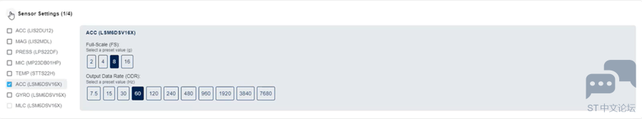

通过扩展[Sensor Settings] 菜单来配置传感器的设置。选择LSM6DSV16X IMU的加速度计(FS = 8 g且ODR = 60 Hz)。
图14. 我的数据集 - 记录数据以创建新数据集
现在,您即可开始获取临时存储在PC本地文件系统中的数据。然后,您可以将该数据上传到云端。

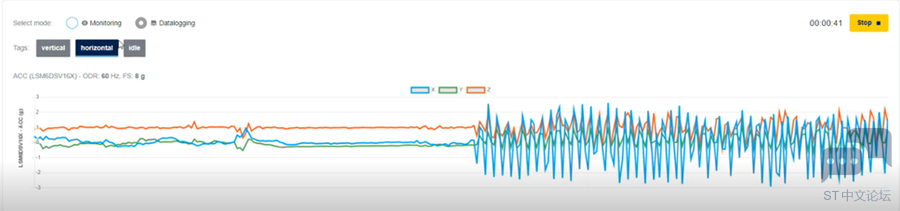

如需继续操作,请单击[Start] 按钮。您需要选择用来存储数据的文件夹。单击弹出窗口中的[View files, Save Changes] 。您可为每个类别(空闲、水平和垂直)采集20秒数据。
在数据采集期间请不要移动SensorTile.box PRO。20秒过后,单击空闲标签,以停止针对该类别的数据采集。
单击蓝色水平标签,开始采集水平运动数据。在采集数据的20秒钟内,一直用手水平移动开发板,使其进行水平运动。然后单击水平标签以停止采集数据。
图15. 我的数据集 - 记录水平状态的数据
单击蓝色垂直标签,开始采集垂直运动数据。在采集数据的20秒钟内,一直用手垂直移动开发板,使其进行垂直运动。然后依次单击垂直标签和[Stop] 按钮,以停止采集数据。

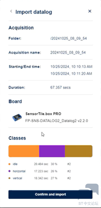

系统随即弹出您的数据采集摘要窗口。正如您在弹出窗口的下部所看到的那样,您面向空闲、水平和垂直等三个不同的类别采集了一个均衡的数据集。
图16. 数据采集摘要
现在您就可以导入数据了。为此,请单击蓝色按钮[Confirm and import]
相关数据已经上传并以二进制格式保存在本地。

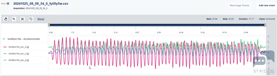

此时转换即告结束。如果您访问“数据日志”部分,就能够看到一组CSV文件,每个文件对应一个类别。如需查看与水平类别相关的数据记录,请单击位于表格相应行中右侧的带有条形图的符号[Open data visualizer]。单击[Start with default charts] ,将采集到的水平类别数据可视化。
图17. 我的数据集 - 可视化采集到的水平类别数据
如果要裁剪数据记录的开头和/或结尾,可以单击剪刀按钮。如需最终完成该操作,请单击[Crop selection] ,然后单击弹出窗口中的[Crop data]
