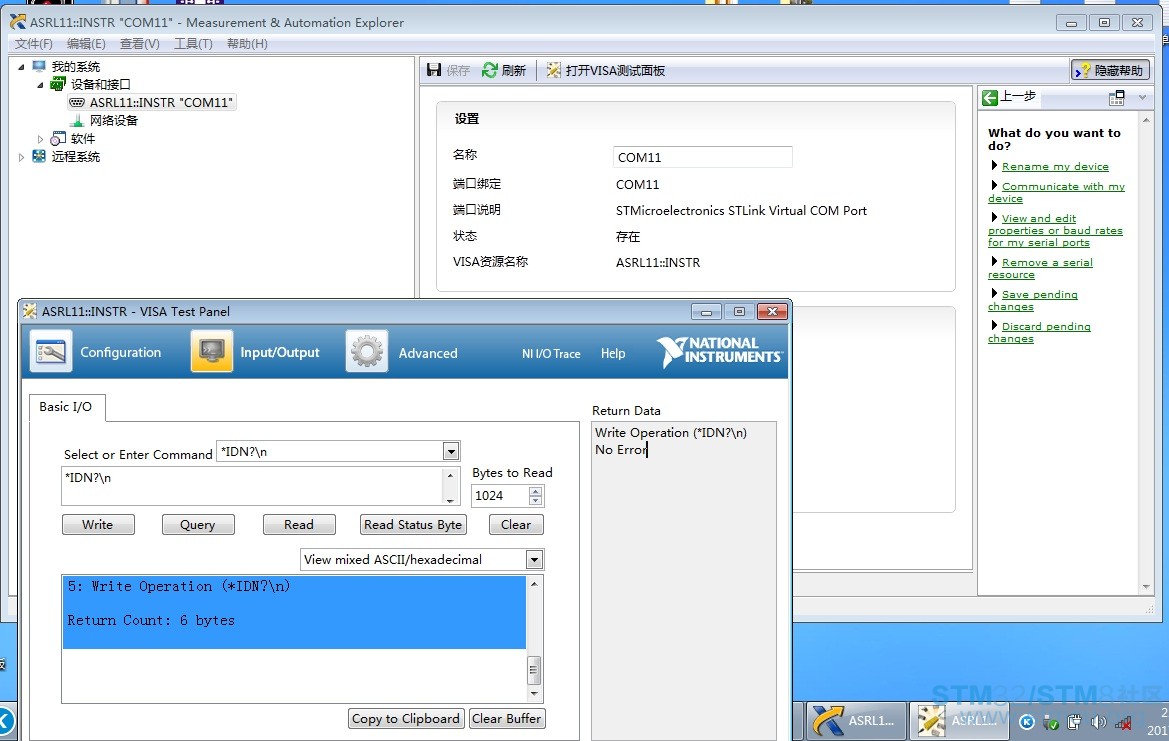

# s9 `' _5 @: |) C- u本实验前提是安装了nucleo的三合一驱动:mass storage/ usb vcp/usb debug  k- x& n3 G2 N8 m. s+ Y
首先安装labview,本人是NI LabVIEW 2016 (64-bit)
) j1 N: I, Y$ x4 x$ b再安装针对labview的设备驱动,我选的是NI VISA16.00full 4 L: \) {/ A9 v1 c# k( @
有了它labview才能识别各种数据采集设备的端口' ?' L( i/ d8 T" r0 M, a& }
安装之后 原nucleo三合一驱动会被ni VISA驱动代替,显示三个stlink设备' L+ S9 m% @0 ?6 @
导致原有的stlink不能使用,MDK,AIR等软件都不能识别,也不能下载程序. f- j, J) x7 _4 `
解决办法就是将VISA驱动删掉,再重装一遍,我装的是STSW_LINK009_V1.01
; q% e. ~% F+ d% ]* h通过usb 的虚拟串口向labview传输数据
- p! t& q. U7 O) N: r+ y//另外CP2102 usb转TTL也可以顺利被labview识别,
# ^( o: f! \9 |% i' O  Q! n7 ~ lab2.jpg

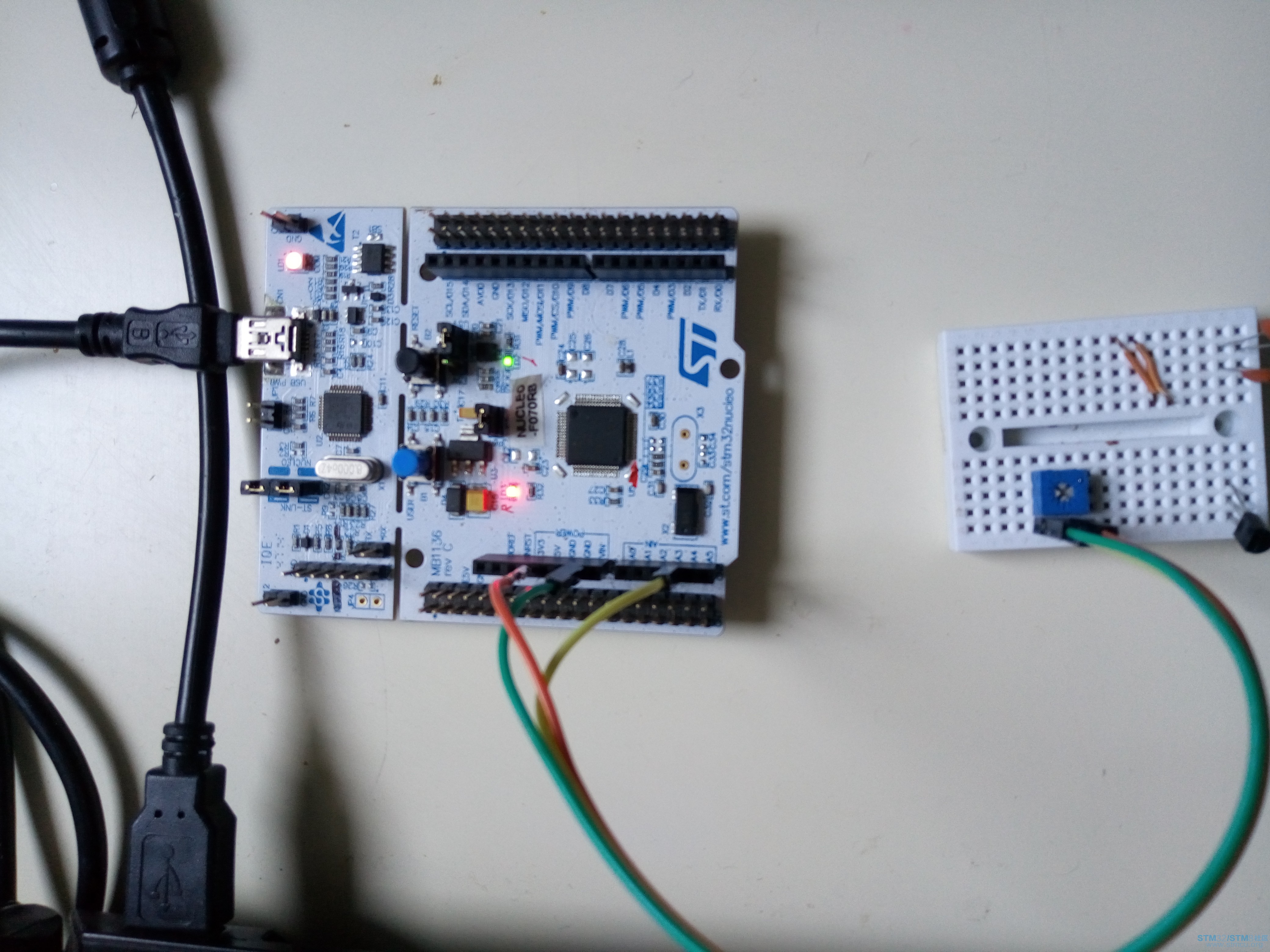

这个例子源于mbed上的Cookbook,4 x! Y2 i" O! ^( a1 R

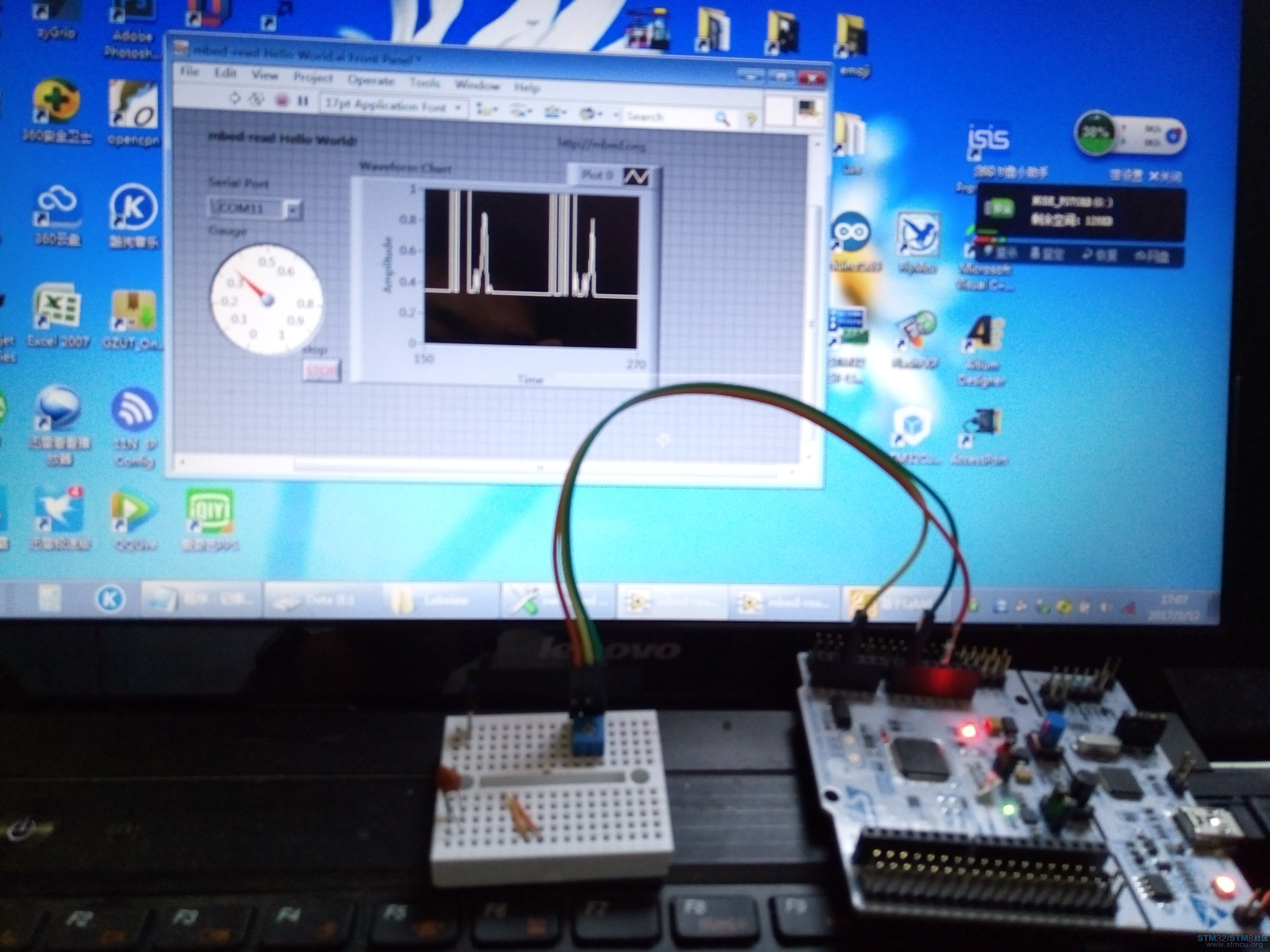

通过一个电位器输入0v~3.3v电压到nucleo的 A3口,& D3 K0 t5 ]' c. }9 ]
经过nucleo采集输出0~1的数字量到labview以波形图连续显示和数字表盘瞬时值显示5 s* t! ^! o2 i  m
stm32程序本人加了for循环求平均值,防止采集的数据跳变& y" J* F$ H" A3 G4 U

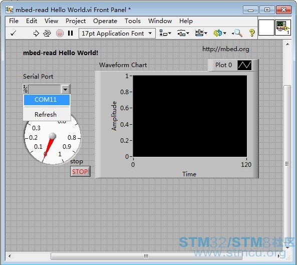

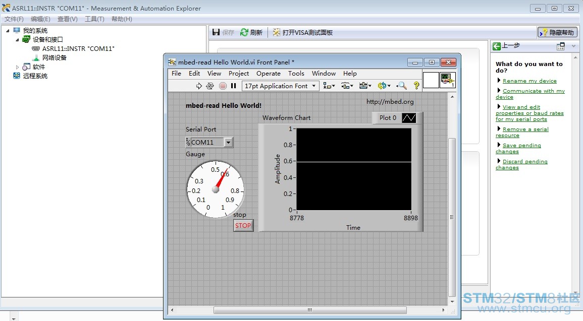

labview程序前面板可以选择串口,然后运行开始采集电压值& U. E" i4 ?, u  Y& L& J6 F

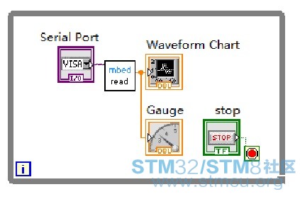

labview程序数据流表示:在while循环内通过mbed read函数读取串口,/ L& v: d+ |8 L5 c* o/ _5 T2 x: p: @" H
然后输出到波形图和数字仪表控件
9 [, Y( T+ \- F  _8 d8 b% H) B通过stop布尔值控制退出while循环
