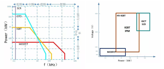

第二代功率器件——以 GTO、BJT、MOSFET、IGBT 为代表的全控型功率器件时代3 {9 S, p# O$ Q! f- @
1970 年代,既能控制导通,又能控制关断的全控型功率器件在集成电路技术的发展过程中应运而生,如门极可关断晶闸管 GTO、电力双极型晶体管 BJT、电力场效应晶体管功率 MOSFET 等,其工作频率达到兆赫级,常被应用于直流高频斩波电路、软开关谐振电路、脉宽调制电路等。
" v1 b9 r9 d  ?& X. _
到了 1980 年代后期,绝缘栅极双极型晶体管(IGBT)出现,兼具 MOSFET 输入阻抗高、驱动功率小、开关速度快和 BJT 通态压降小、载流能力大、耐压高的优点,因此在中低频率、大功率电源中运用广泛。
各功率器件功率频谱(左)&耐压功率(右)对比图 (图片来源:知乎)
