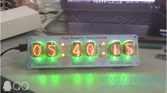

上面项目里展示的是辉光管时钟。辉光管让电子人儿又恨又爱,恨它是因为辉光管的驱动电压高,体积大,寿命短;爱它是因为独特的气质—复古蒸汽朋克,酷炫的外形。正因为辉光管复古的元素和独特美感,尽管辉光管已经停产,有很多电子爱好者对它仍然情有独钟。
达尔闻特邀分享者张子旭同学在大学时期就喜欢上了辉光管。利用课余时间,做出辉光管时钟,今日在达尔闻将其项目分享给各位:
u  辉光管时钟实现功能
6位数字时间、温度显示;
GPS自动校对时间;
在辉光管下放置RGB改变辉光管的颜色;
通过咪头对声音采样来开启辉光管(与RGB延长辉光管的寿命);
增加一块128*64的OLED方便调试;
通过两板堆叠来减小整个辉光管的体积;

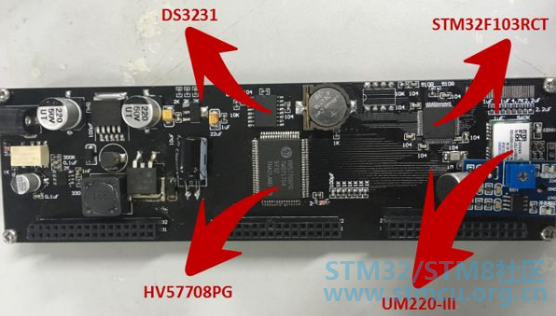

主控板基于STM32F103RBT6实现,开发环境为KEIL5。通过STM32 的ADC对咪头采样可以随机控制辉光钟底下灯的颜色;通过按键可以切换12/24H;通过GPS芯片外接GPS接收器可以无线授时。

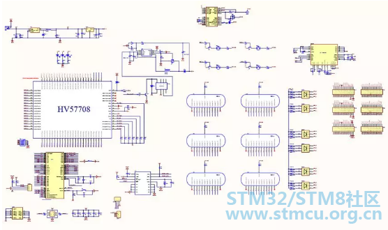

核心器件:STM32F103主控、DS3231高精度I2C实时时钟器件、HV57708PG串转并芯片来驱动辉光管显示时间和温度
原理图
电路板实物图

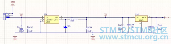

电路板的电源部分设计采用12V输入,通过电源芯片LM2596和LT1117实现5V和3.3V电源转换,以满足STM32及其他芯片的正常工作:

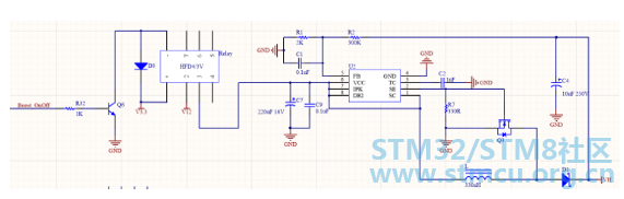

Boost升压电路,以达到辉光管的高电压要求:

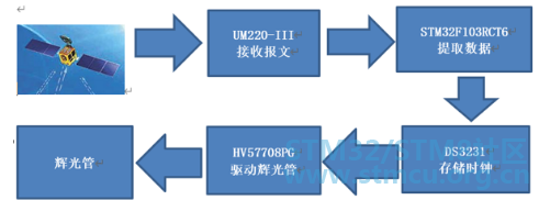

u  辉光管时钟软件流程
通过UM220-III实时触发单片机串口中断,使STM32接收报文,并通过判断”$”和”\0”来确定BDRMC语句。将字符串存入数组,STM32再对有效的BDRMC语句进行分解,得出时分秒,并写入DS3231时钟芯片,HV57708PG芯片将时间信息从时钟芯片里读回后,驱动辉光管显示时间。程序流程图如图 :
STM32相关源码在“达尔闻说”微信回复:辉光管,获取。
