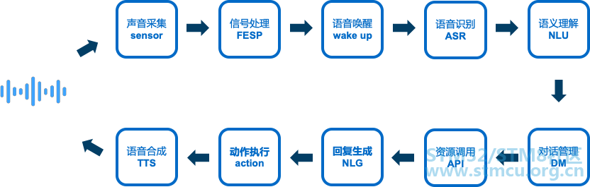

DUI系统工作流程图:

在我的工程中,省略了语音唤醒,这个功能,其余的都有实现。嵌入式平台的接入方式有两种:
1. 基于websocket协议的产品接入
适用场景:
1轻量级嵌入式设备,基于协议开发
2采用云对云的方式,使用DUI全链路产品,基于协议开发
3其他特殊场景,需要基于协议开发
4支持语音、文本、意图三种输入
2. 基于Http协议的产品接入
适用场景:
1轻量级嵌入式设备,基于协议开发
3其他特殊场景,需要基于协议开发
4使用文本请求对话
5设置系统级或技能级配置
我的工程中使用的是第一种接入方式。第二种接入方式使用的是文本对话方式,就是输入文字信息与平台进行对话,中间省略了语音识别这个流程。也可以在外部加一个语音识别的处理芯片,来实现语音交互,这种方式也适用于第一种接入方式。

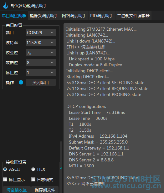

在提供工程中,有一个文件烧录文件夹,可以通过软件直接烧录进开发板,也可以通过KEIL编译,直接下载。可以打开串口调试助手,查看log调试信息。串口波特率:115200,数据位:8,停止位:1,校验位:无。由于我在KEIL的文本编辑器设置成UTF8编码,因此串口调试助手的文本显示必须设置成UTF8编码。正常启动log如下所示:
系统启动完成后,按住开发板上的蓝色按键1秒钟左右,开始说话,说完话后放开按键,接着等待对话结果。
