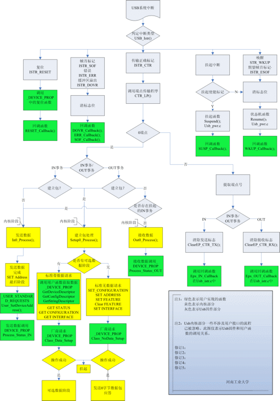

图解STM3210x系列USB固件库内核
乡村布拉德 发布时间:2008-12-23 10:54
 终于吧STM3210xUSB固件库源代码看完了!整理了一下笔记。希望给搞STM_USB开发的朋友一点帮助。
* u9 d/ ^" V' G. b1 L+ p: k因为是第一版,也请大家来查错。 + `! D  t4 H6 b; G
好像图片太大了。给个压缩包下载吧!

乡村布拉德 回答时间:2008-12-23 10:58:10
RE:图解STM3210x系列USB固件库内核
补充一句:是用Microsoft Visio画的。
