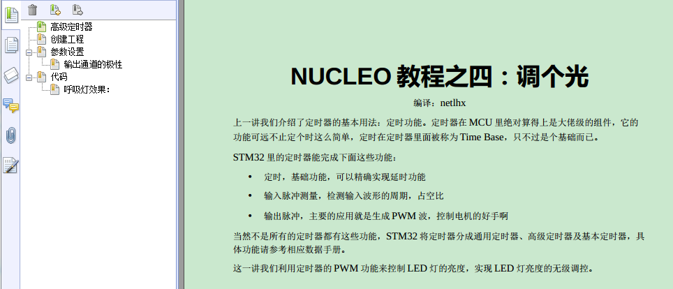

我很惭愧,到现在还一直在点灯,会不会是传说中的“一灯大师”!?3 _, s! V6 O9 O
! p' N4 D6 y1 d" i
9 z! ]3 w! @) N( W; D8 w* }9 |$ Q- C$ Q0 x8 {) B8 I5 k
nucleo_tutorial4.pdf (405.57 KB, 下载次数: 4173)

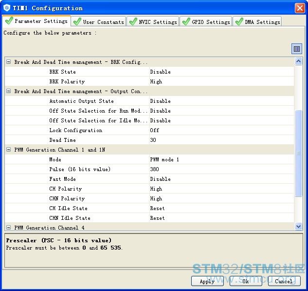

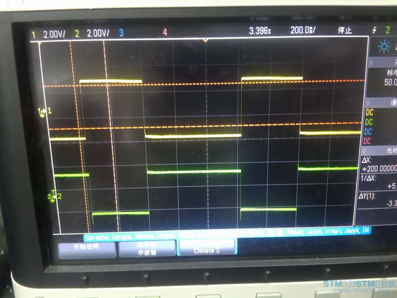

LZ你好,我使用的是STM32F401RE,按照教程中的方法配置后,发现死区时间在波形上并没有得到体现,也就是CH1 PA8和CH1N PA7完全是互补的。
4 z) i1 v- s" X% z6 K配置和波形如下,麻烦帮我看看是哪里出问题了,谢谢
