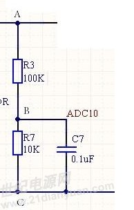

最近在做一个无感bldc控制,做到其端电压检测电路部分,不知道该选择哪种检测电路好,请各位大神给点建议,多谢!祝各位元旦快乐,身体健康!

电阻分压正解,选精度高点的电阻!
奔跑小蜗牛 回答时间:2014-12-30 15:24:49

分压是最简单的方法,要求电阻精度好点就行

分压会有端电压检测精度问题吧,就是当电机速度很小时,反电势很小,再分压一下,就更难检测了。谢谢回复。

很简单的问题,电阻的精度1%以内试试
