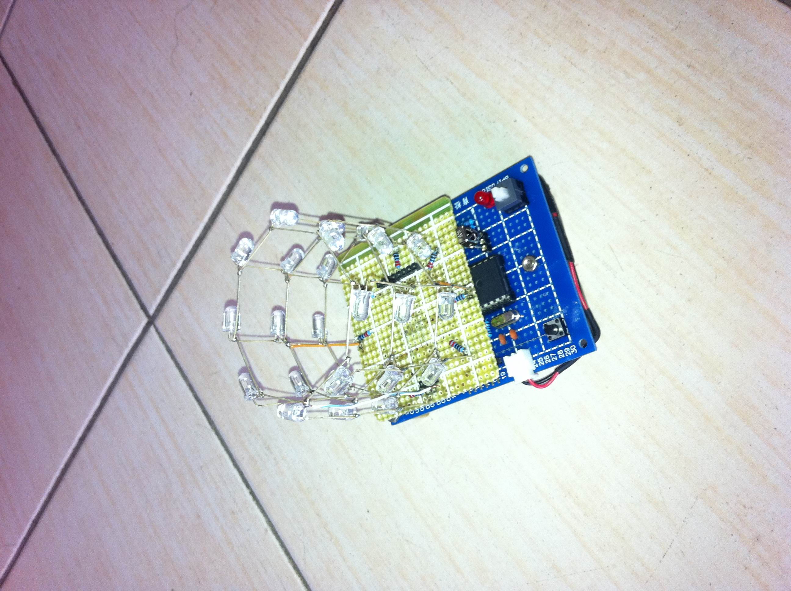

结构很紧凑
结构很紧凑

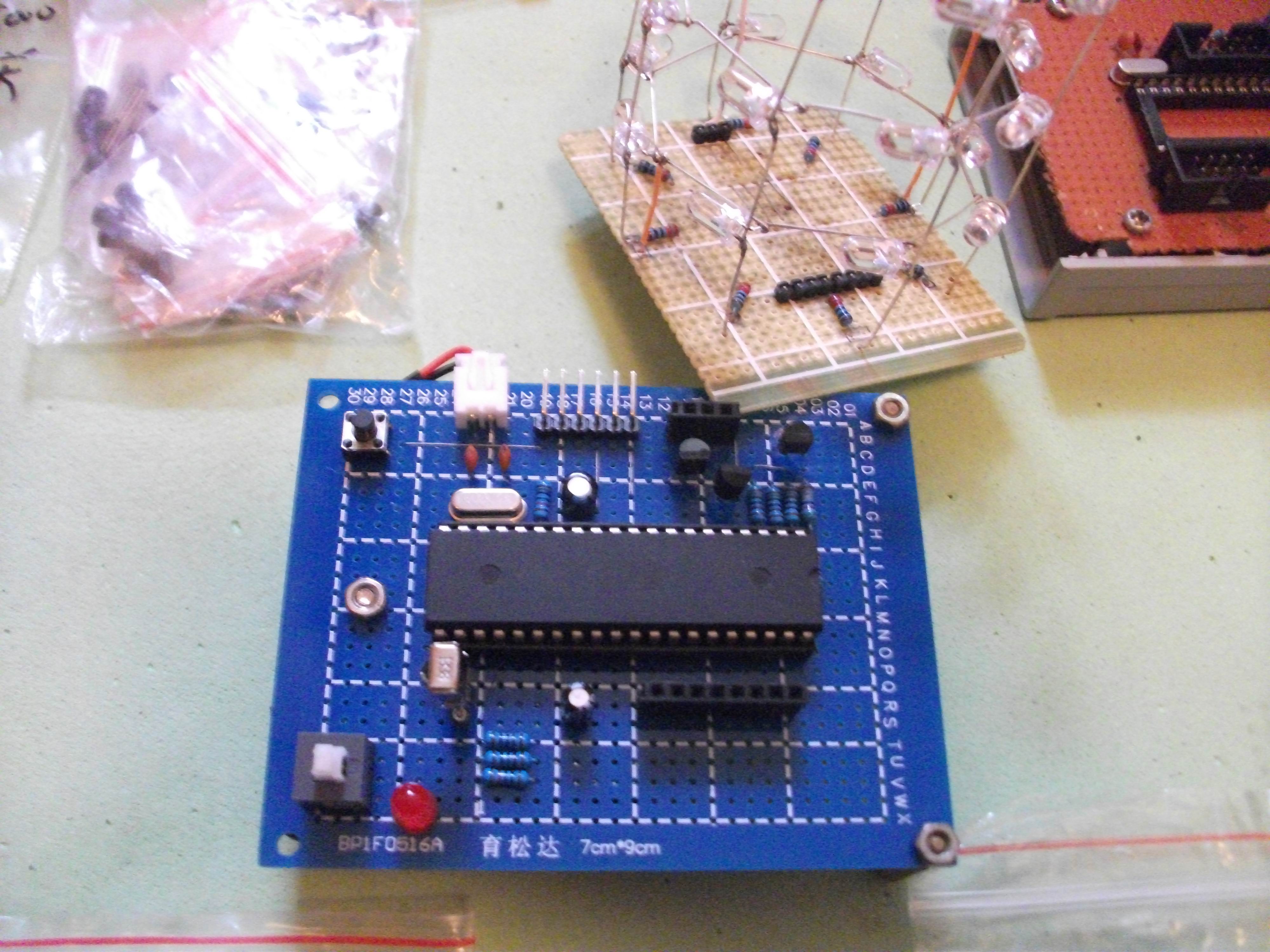

上下层分离后
上下层分离后

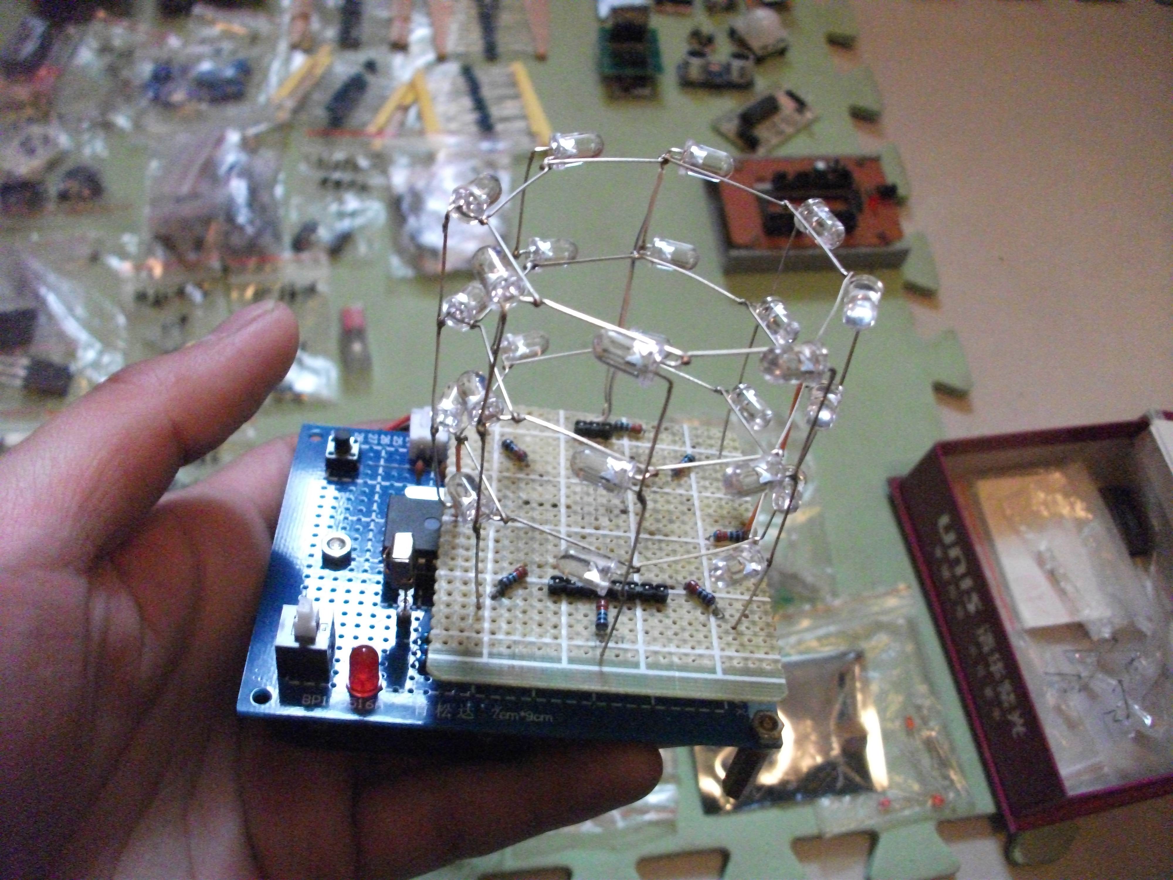

当时不会做PCB印刷板,完全使用万用板手工焊接,一次成功!

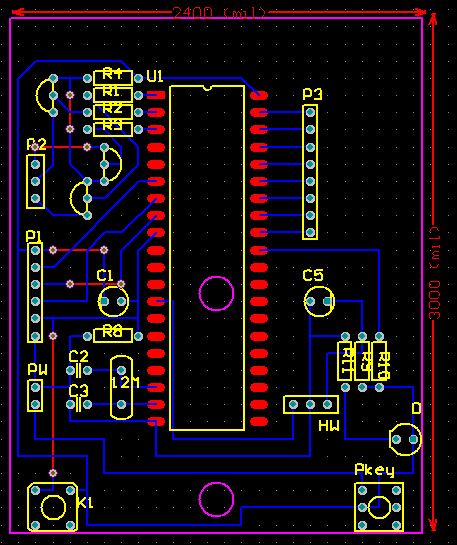

这是后来做的一个方形的板,也是上下两层的

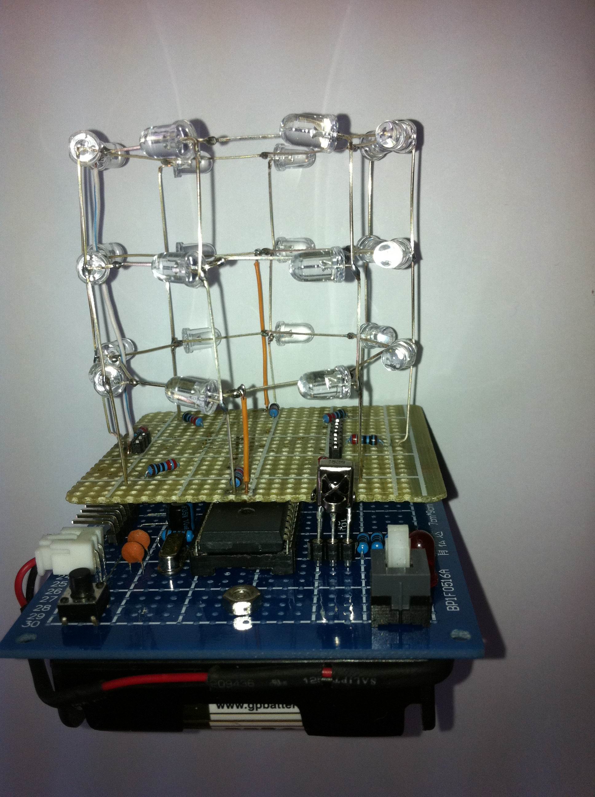

在遥控器的遥控下可以设定LED的点亮顺序、速度、亮度

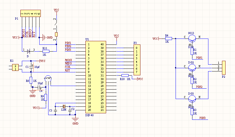

原理图,很简单的,以后准备用stm32做个更复杂点的
