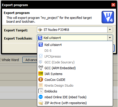

发现一个既可以用mbed又可以调试程序的方法
beian10 发布时间:2015-2-3 18:14
本帖最后由 beian10 于 2015-2-3 23:09 编辑 , w  a! u: v0 U4 d6 e
* C! z5 g+ k, T$ ~$ d; [, T5 j1 O4 g      在项目右键点击Export Program,就会出现对话框:
, K) A! C" ~, F9 R 12.png ' x) E3 p, T- m0 W! P" t
       这里会有keil,iar的选项,我选择其中一个keil,点击导出就会出现文件下载。下载回来解压,打开出现keil界面(是不是回到熟悉的感觉)。之后我们就可以用keil下载调试程序。1 _. w; W  s/ b. v
      mbed是一个基于C/C++的开发环境,可以像arduino那样快速开发。使用mbed加速开发和降低开发门槛,它毕竟提供一个开发库,统一函数接口,屏蔽对底层的操作。唯一不足的地方mbed只能在线开发和不能调试。不过还好可以导出保存成其它开发环境的项目。如果想使用mbed又想调试,最好先在mbed添加模块,然后导出来在keil或iar调试。(如果得到Nucleo-F334R8就可以用这样的方法了)* p$ o- ~" |7 t) o  z) K2 E( M2 Q

qianfan 回答时间:2015-2-4 09:47:03
beian10 发表于 2015-2-3 23:21: Y7 J6 M. p/ l$ w
你是说keil和iar的gcc吧,那两个gcc应该是不一样的。我记得网上有人曾测试过用同样代码生成的文件不一样 ...
+ C$ Z; N, b+ q- D% h" @% H- M  p
不是,那两个应该是ARMCC的,不是GCC的。我说的是SOURCE和EMBED的
beian10 回答时间:2015-2-3 23:21:40
QianFan 发表于 2015-2-3 18:41; B7 A7 k. q  {( Q( D8 [6 V
不知道GCC的那两个版本有什么区别
; |7 Z. h- a8 N- n( ?9 t
beian10 回答时间:2015-2-4 12:05:34
QianFan 发表于 2015-2-4 09:47# q' i2 L9 v2 F4 s/ g, N
* j) S2 f9 q: ?% Y" u! n, C# v你说的那两个就不清楚了
