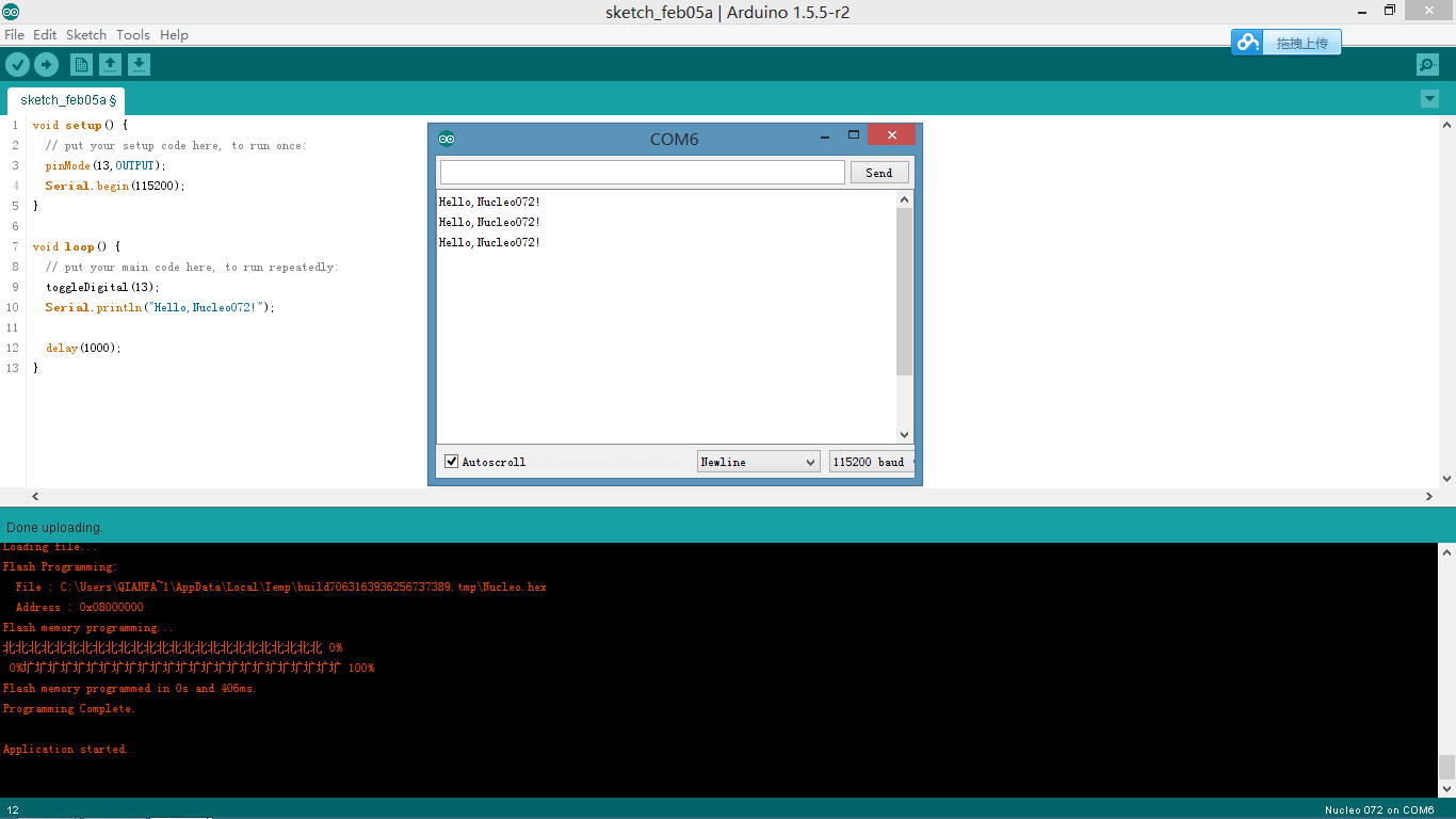

【Arduino Nucleo072兼容包---抢先体验版】
! Z  C0 P1 N" d0 p1 N. [9 _& t
有图有真相:
: |( z% e. ^, V9 x1 a
Nucleo072
Nucleo072
! w) Y! R4 P6 D

1 R+ A' i7 E: a/ c* O3 A4 E& b) T说明:
( M+ F: |8 }" t! K6 {" f, z
  • 因为时间精力有限,目前实现的功能比较有限。如果有兴趣的话,你也可以添加其他的代码到兼容包中。我们一同来进行开发,让Nucleo系列更加完善。
  • 芯片使用HSI作为时钟,主频为48M。
  • ST Nucleo072共有4个USART,在Arduino中分别使用Serial,Serial2,Serial3,Serial4进行表示。为了与板子自带的USB 转串口兼容,Serial其实是USART2,Serial2是USART1,Serial3是USART3,Serial4是USART4。串口采用主动发送,中断接收的方式。中断接收的数据存放在ringBuffer中。是一种先入先出的队列结构。每一个Serial接收的数据存放在单独的ringBuffer中。
  • 更多的软件细节请参考兼容包STM32F0XX/cores/Arduino中的代码。
  • 兼容包STM32F0XX/system中存放的是CMSIS以及固件库。真正起作用的是头文件。源文件并不参与编译。修改system里面的源文件并不会起作用。
  • 使用者可以将自己的代码添加至STM32F0XX/cores/Arduino文件夹,以及STM32F0XX/variants/Nucleo072中。这两个文件夹中的所有代码都能够参与编译。一般来说,建议,将Arduino相关的代码放置在Arduino文件夹。variants中仅仅放置每一个芯片读一无二的信息,例如启动文件,system_stm32f0xx.c,引脚信息文件。
  • 在启动的时候,已经打开算了所有的GPIO的时钟。
  • 在启动的时候,已经将systick配置成为1ms中断的工作方式。systick也正是delay函数工作的保证。
  • 对函数有任何疑问,欢迎在下面留言讨论。
  • 在之前也发过一个Nucleo072的兼容包。这一个包在之前的基础上,重新进行编写。主要是对编译工具,下载工具的重新命名,安装位置改变。也重新整理了部分编译的函数(platform.txt),是platform.txt更加通用。如果你使用过上一个版本,请按照这一个版本的改变重新安装。
