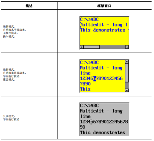

50.1 多行文本控件介绍
    通过MULTIEDIT小工具可编辑多行文本。它既可以被用作简单的文本编辑器,也可以用来显示静态文本。该小工具支持带滚动条和不带滚动条的滚动。下表显示MULTIEDIT小工具的外观:

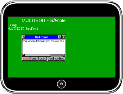

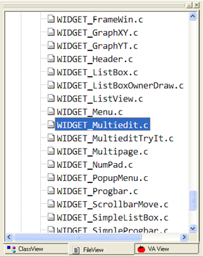

50.2 官方WIDGET_Multiedit实例
    官方的这个实例很好的演示了Multiedit的使用,这个例子在模拟器中的位置:
源码如下(程序中进行了详细的注释,代码有点长,这里只贴出了主代码):
  1. /*********************************************************************

实际显示效果如下:

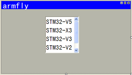

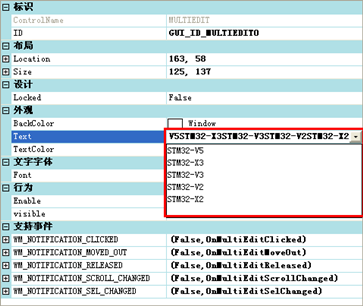

50.3 使用uCGUIBulder建立多行文本控件
    用uCGUIBulder4.0建立如下界面:

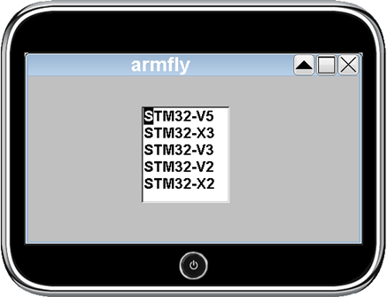

    为列表框添加成员的方法如下:
    将生成的代码直接复制到模拟器或者开发板上面运行,实际显示效果如下(生成的代码在本期教程配套的例子中):
