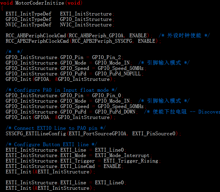

, `8 S* g9 h! N9 G0 H这里说的偏好设置指的是在编辑工程时,edit的颜色字体等的设置,比如下面这个界面就是一种偏好设置:$ u' M, z4 M7 O  n/ u
, _* ?+ Q0 {  B2 I& L* F& m, E
/ ?: Y$ O! C9 r5 G8 ?7 W那么如何得到这个设置结果,而且在其他电脑或电脑重装之后快速恢复这个配置呢(不用再每一项来填)

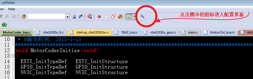

1. 首先是完成这个设置,点击如下图标,进入颜色和字体设置界面将偏好设置完成:# u' P+ O1 Z+ @- R. ]% X' O

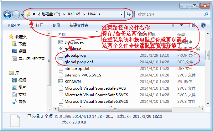

2. 到图示路径(不同的路径与安装时的选项有关)下去打到这两个文件,好像只要那个.def后缀的也就行了,然后把这两个文件拷出来进行备份:
( o; c8 B7 G, Z" H
" ^, L7 S7 w( s$ G1 p Image 2.png " M$ E5 A" z6 Q
6 d4 C9 c0 h: h
3. 在系统重装后或者换电脑了,或者软件完全卸载再重装后,只需要把备份的文件拷到上面图中的目录下,覆盖原文件即可,再重新打开一个工程就可以看到效果了!+ X- M4 {; i( e; M; N$ j5 ?  ^
