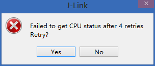

关于iar j link下载程序出现:failed to get CPU status after 4 retries
大巨蟹 发布时间:2015-4-1 11:11
刚接触STM32,最近用IAR7.0建工程下载的时候总是出现:failed to get CPU status after 4 retries,retries?郁闷了好久,网上也说了一大堆什么解锁、什么没连接好。。。还是没有找到方法,最后自己摸索着设置找到以下方法,不知道是否适用于其他遇到相同问题的人,参考下吧
option->debugger->driver 选择J Link/J-Trace
option->J Link/J-Trace->Interface选择jlink的接口类型JTAG或者是SWD其他默认设置(我的是SWD但是以前默认的是JTAG)

可能是没有找到器件
