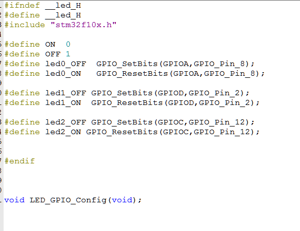

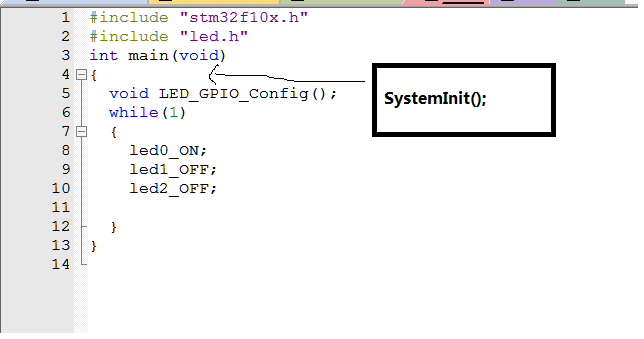

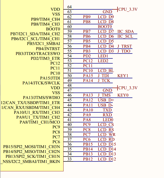

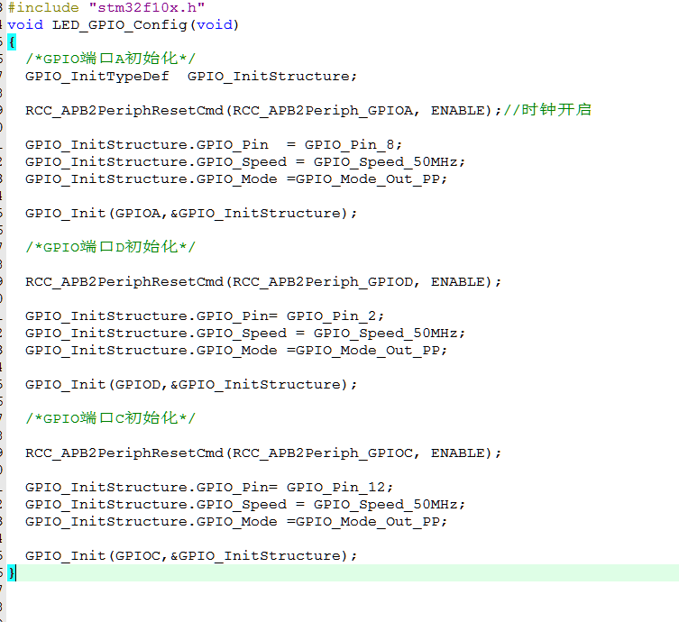

本人超级菜鸟,终于在练习了无数次之后,建库成功,现在在学习第一步,点灯,但是弄了好久,还是不亮,求各位大神帮我看看,我真的实在看不出哪里错了。此原理  送低电平点亮  没有截出来   管脚图已经给出  谢谢各位大神了。0 I8 v7 i0 X3 ]6 y3 a) s( h
初始化子函数
初始化子函数

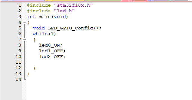

主函数
主函数

需呀开启系统时钟,在配置时,要先把系统时钟打开,也就是system_init()函数,GPIO时钟都是以系统时钟为基础的,系统时钟没打开,GPIO时钟也就开不了,

我都告诉你了,吧    SystemInit();   加上去

你只开启了GPIO的时钟,还没有开启系统的时钟吧!新版库函数的启动文件默认开启外部时钟,如果没有导入启动文件就要自己配置系统时钟了。

不是写在里面了吗   开启时钟   在初始化子函数里

年是开启了GPIO的时钟!

把while(1)上一行的void给删了...

8 Q) Q) J& ~6 u6 x4 s! k9 _9 |那你
* N5 G- Q- t+ W1 c0 l, R7 G8 k9 C5 ~% ewhile(1)
$ [9 |! k. U: W6 m! E* g. d; O& h6 S{( i  [- g, [4 L6 y
//这里面的程序放在while(1)前面! Z0 Y& \- s+ D. J6 S/ g% ~; v, [2 _
