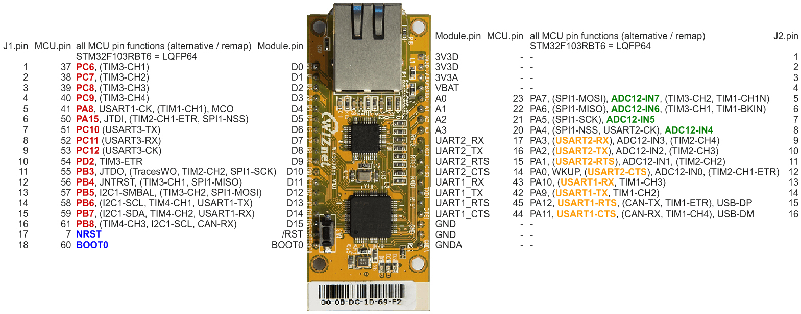

理由1:一个 Embedded Web server 工程! w( s* n2 ?- W# X7 s
    http://github.com/Wiznet/WIZ550Web_STM32F103RB_CoIDE  ?0 d# g" x. f) b0 o
    如果用 Keil 或是 IAR,就需要移植基于 CooCox 的工程,这样的工作量比较大,还不如直接使用 CoIDE 呢。熟悉一种编译环境,并不麻烦。, ?0 x7 ^; N4 _# V. \# a0 o7 ~5 F
% }% F* M: P; E4 U% ~    http://wizwiki.net/wiki/doku.php ... wiz550web_baseboard' h" A9 X1 {: A# G8 v4 Y
