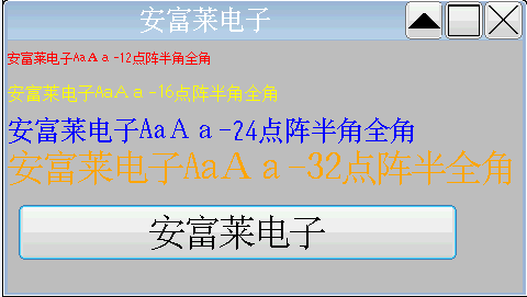

GB2312编码宋体显示效果:6 p+ q" W. J% w  J
1.png 4 n  F/ I, m0 O' e* d0 s

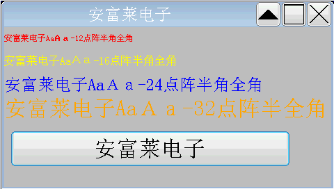

Unicode编码的XBF字体+ S9 S: p* g2 k5 i# ^
2.png : t$ X/ f- ^( l& ^; V( s4 v, [
