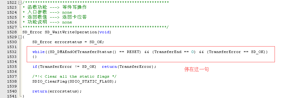

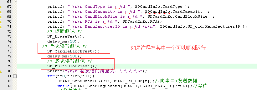

STM32 SDIO读写SD卡问题裸板运行单块读写与多块读写冲突
skyice
提问时间:2015-6-6 10:37 /
问答
是否解决:
如果不注释掉就停在下面
uint32_t SD_DMAEndOfTransferStatus(void)
return (uint32_t)DMA_GetFlagStatus(DMA2_FLAG_TC4); //Channel4 transfer complete flag

a0a.1 32b0c
你连续2次同样操作试试?
skyice
回答时间:2015-6-17 11:27:38
a0a.1 32b0c
lkl0305 发表于 2015-6-7 22:25
你连续2次同样操作试试?
两次同样的操作都是成功的,单块和多块分开测试也是成功的
