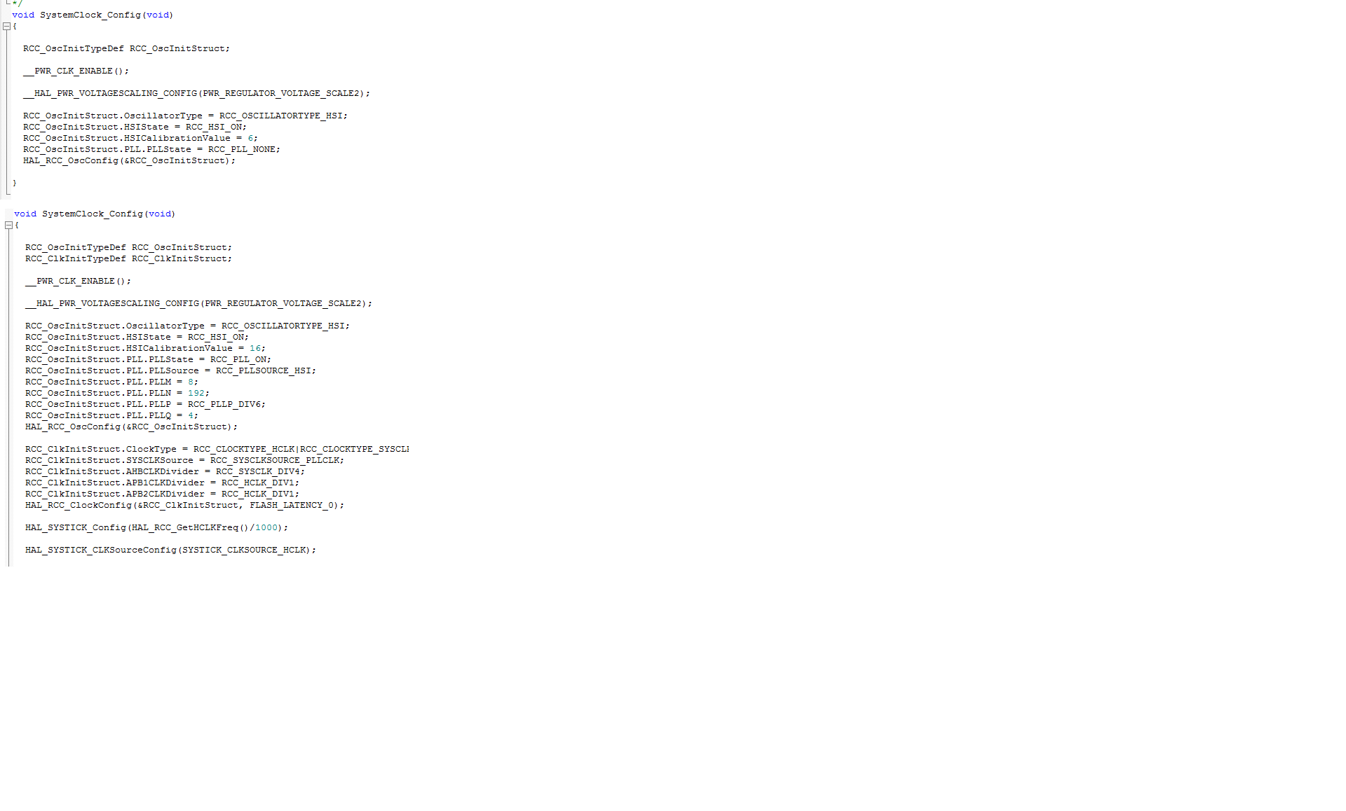

大家谈谈cubemax软件对于参数的设置有什么看法,我自己生成了一个和网上看到的一个系统时钟的初始化函数居然差很多

都是一样的。。都是stm32f411
废鱼 回答时间:2015-7-14 17:28:59
cubemax用的是HAL库,楼主看的是不是标准库?
creep 回答时间:2015-7-14 18:49:42
第一个你只是简单的打开了内部时钟并没有配置PLL,第二个不单打开了时钟而且配置了PLL及相应总线的时钟分频。

不是,我看的也是cube库

建议比较下代码,或者你上传Cube工程

网上的可能比较旧,以最新版本的作为标准就可以了。或者和论坛的网友对比一下。
