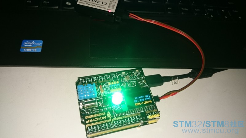

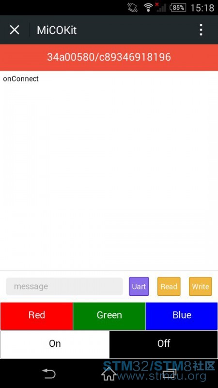

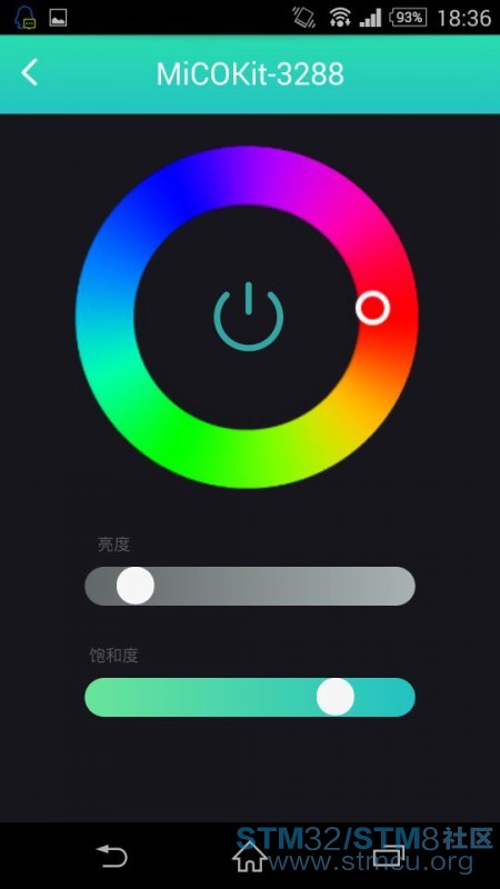

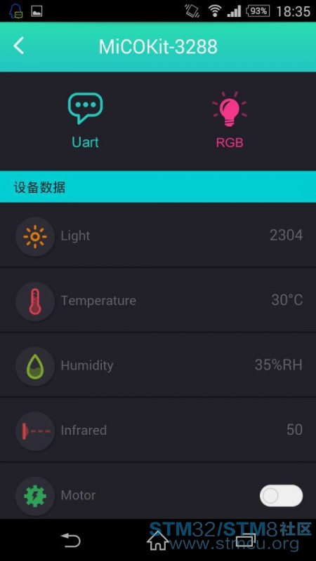

2、微信控制RGB灯,按教程来。
& z, E! r3 w( Q5 |3 z4 O: U* }. \* ~ 4.jpg 5.jpg " V5 Y2 M: b& ]' v9 s# J, T' O; ~

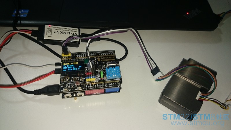

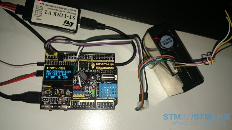

3、自建项目,攀藤G1粉尘传感器数据采集7 t& i1 Z$ t5 e! _% Z/ q- [, L- I# n
3.1、准备硬件连接,传感器需要5V供电,通过短路块选择VDD电压为5V。0 I- y# d9 m& L6 D. r; V
- J4 M9 u, j; r8 {6 R7 S: a% D9 j$ a

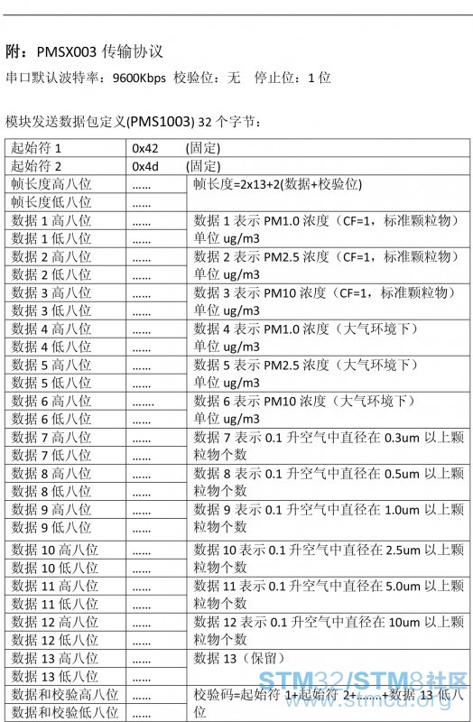

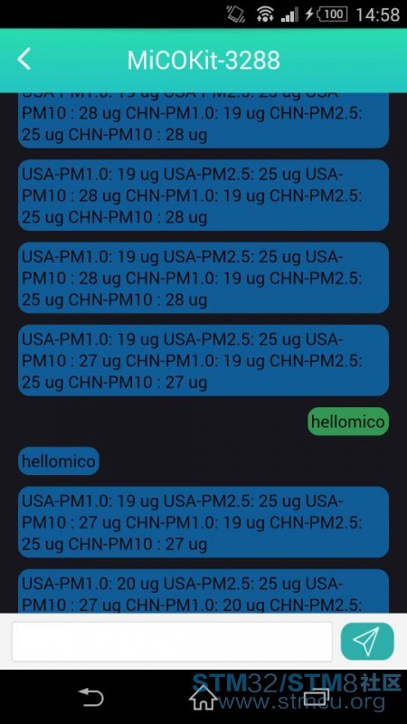

3 e! B# q9 L; v* X0 ^7 v; X3.2、根据协议编写数据转换代码6 b2 K( U3 I9 g+ e) a3 W4 F

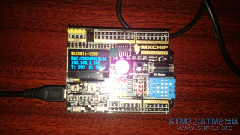

) q7 ^: [! `% A6 o* e3.3、时间允许效果+ d. ~! f! Y# o9 I4 t
8.jpg 9.jpg : c2 X9 M9 u( Q
3.4、修改代码部分,主要修改了user_uart.c,另外将user_properties.h中的最大串口数组缓存变为128   #define MAX_USER_UART_BUF_SIZE          128
