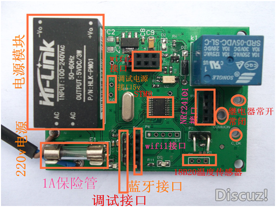

设计功能注意细节
1  首先外壳应该尽量小,可以固定的,因为有火电,以免触电,所以使用的时候尽量不要带电打开。
2  单片机用最性价比较高的stm820pin封装的就足以了,8KBrom1KBram,还有自带的eepram,可实现存储掉电不丢失,免去了外挂
E2的不足。
3  选择关键的通信方式,蓝牙或者wifi,一开始犹豫不定,考虑到板子究竟要多小才合适,选哪个真的不好说,蓝牙的话可以用HC05wifi的话可以选择乐新的esp等,反正这两个都玩过,感觉也还行,因为我的配置不算太高,所以可以满足,数据包不算大,一包几个字节就可以了,距离和稳定性,之前测过蓝牙HC05的在9600kbps的时候,和手机通信可以达到30米只隔了一个铁门。测试wifi时候,stationap模式都试过了,但乐鑫的有边界bug,比如我在测试接收网页的时候也就百度的首页,可能由于数据量大,结果wifi就崩溃了,怎么AT都不鸟你了。最后不得以升级了,使用中,不触犯这些边界bug,数据量小还可以用。wifi还是挺诱人的。最后的最后,我在
网上挑了几款塑料壳,大小高度均有不同,总共5款样式,20几块钱,看中了几个,果断决定将wifi和蓝牙同时加入进去。
4  板子上需要加上保险管保护一下。
5  需要加上一个可容220v10A的继电器,其实,好多都说220v  10A ,我也不太敢相信,做好之后试试,到底能支持多少W。我想要控制我的1200W的热得快行不行,还有几百W的风扇,几时W的电灯。
6 我突然想到,已经加了两个无线模块了,再加一个也无所谓,又把nrf24l01也给加上去了,这样两个板子之间也可以通讯了,甚至可以组成节点。突然间,其实它不仅是一个产品了,还是一个无线开发的套件,感觉好想自己先掌握啊!
7 还好一开始计划的温度传感器也加上,我发现做这么多产品了,似乎每个都加着DS18B20呢,大学时候用51单片机编的第一个应用程序貌似就是他了!

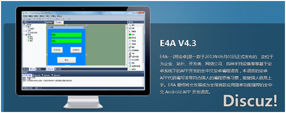

8 说这么多,还没找到合适的人去写安卓apk呢,找不到自己中意的怎么办,那就用易语言,易安卓吧,易安卓是国内首开的一款开发APk的编译器,支持一下国产吧。虽说简单上不了大台面,一般的功能应该不费劲吧!
易安卓百科一下
易安卓,以下简称E4A,是一个基于谷歌Simple语言的编程工具,旨在实现通过类似易语言的Basic语法轻松编写Android应用程序。只要你有易语言的基础,就可以很轻松上手。E4A拥有和易语言一样的可视化开发环境,以及强大的智能语法提示功能。纯中文编写代码,比英文更具亲和力,您也无需为记不住英文关键词而烦恼。E4A已经内置了Android1.5开发包SDK,您只需额外下载安装Java1.6开发包JDK即可。目前E4A还处于初级阶段,我们将继续完善她,立志把E4A打造成最简单易用的中文安卓开发工具!
E4A---[易安卓]是一款于20130601日正式发布的、定位于为企业、站长、开发者、网络公司、各种手持设备等等基于安卓系统下的APP开发的全中文安卓编程语言,本语言的安卓APP代码编写非常符合国人的编程思维习惯,能使国人极易上手。E4A 最终将会发展成为全球首款应用简单功能强悍的全中文 Android APP 开发语言。

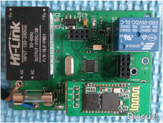

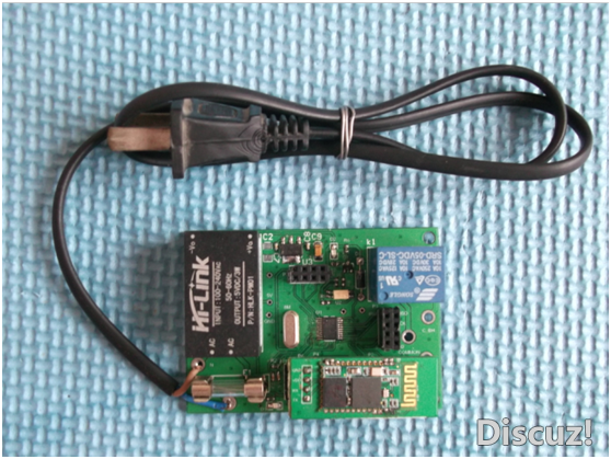

先上一张带蓝牙的全景图。没加外壳 ,改天把外壳加上去,在来show
超清楚地近照,感觉比看女人还爽。

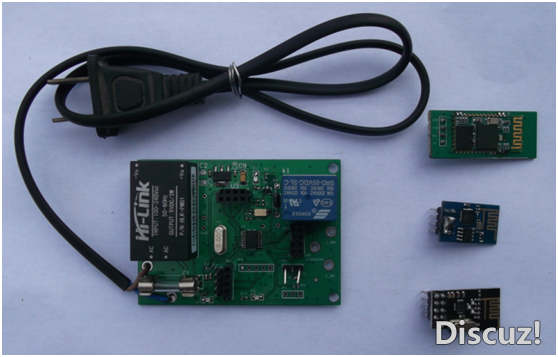

套件图
标注图

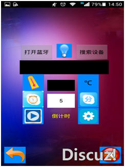

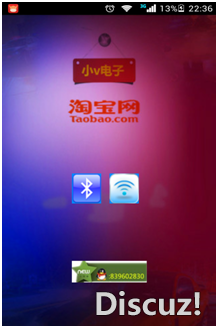

还有手机app界面
自己设计的一般, 但还能用。界面1出现分别选择蓝牙模式和wifi模式。界面2 有读取温度的显示框,开始倒计时的显示框,还打算加一个开关的按钮。
