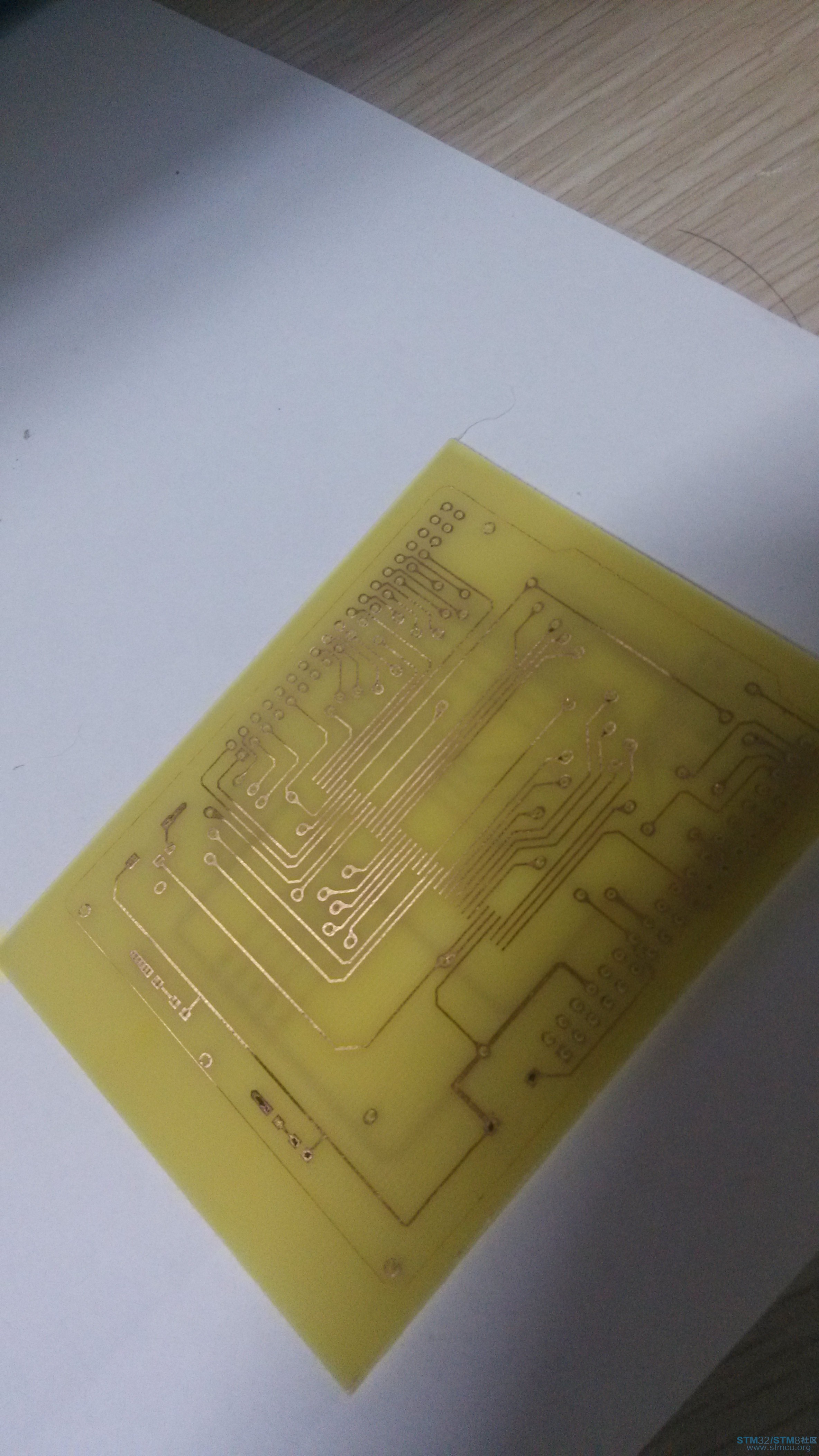

前几天做了个2.4寸的!感觉有 点小!有做了一个2.8寸的!   这一次用的是双层板做的!第一次做双层板!效果还行!中间尝试给板子弄绿油!
1 b5 W% Y! z1 B最终失败 了!!就不做了!!太麻烦了!
5 ^# [0 ]$ I4 ?+ B' q发几张图片养养眼!1 V# ~/ F2 d4 p' g
) M% F6 v4 a% ~9 b! r5 z7 O这是底层!: I& O) ]" ~0 P, W
新建文件夹IMG_20150825_232004.jpg 0 K, Y  \2 ?2 g% i( g, v3 w

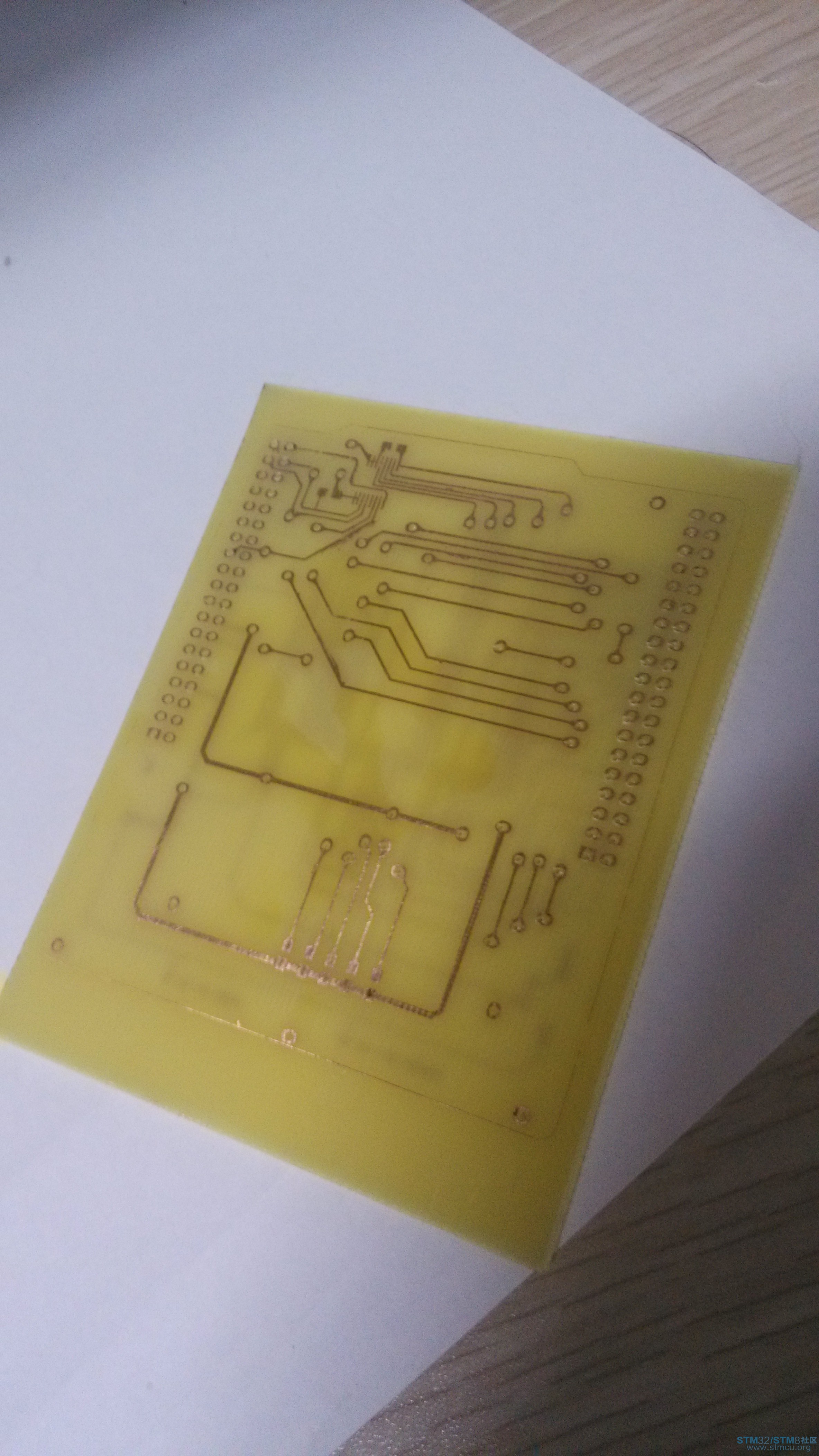

这是顶层! 由于打印机的原因! 腐蚀完之后,有一两条线断了! 1 P: B3 E$ }3 X, o! M+ ?
新建文件夹IMG_20150826_204402.jpg   @' Y8 i# l. h* M5 @* e
7 k1 Z9 I7 G5 E' L% C
! 新建文件夹IMG_20150826_204409.jpg , B5 D, M. g, Y+ V* K5 M( B3 R

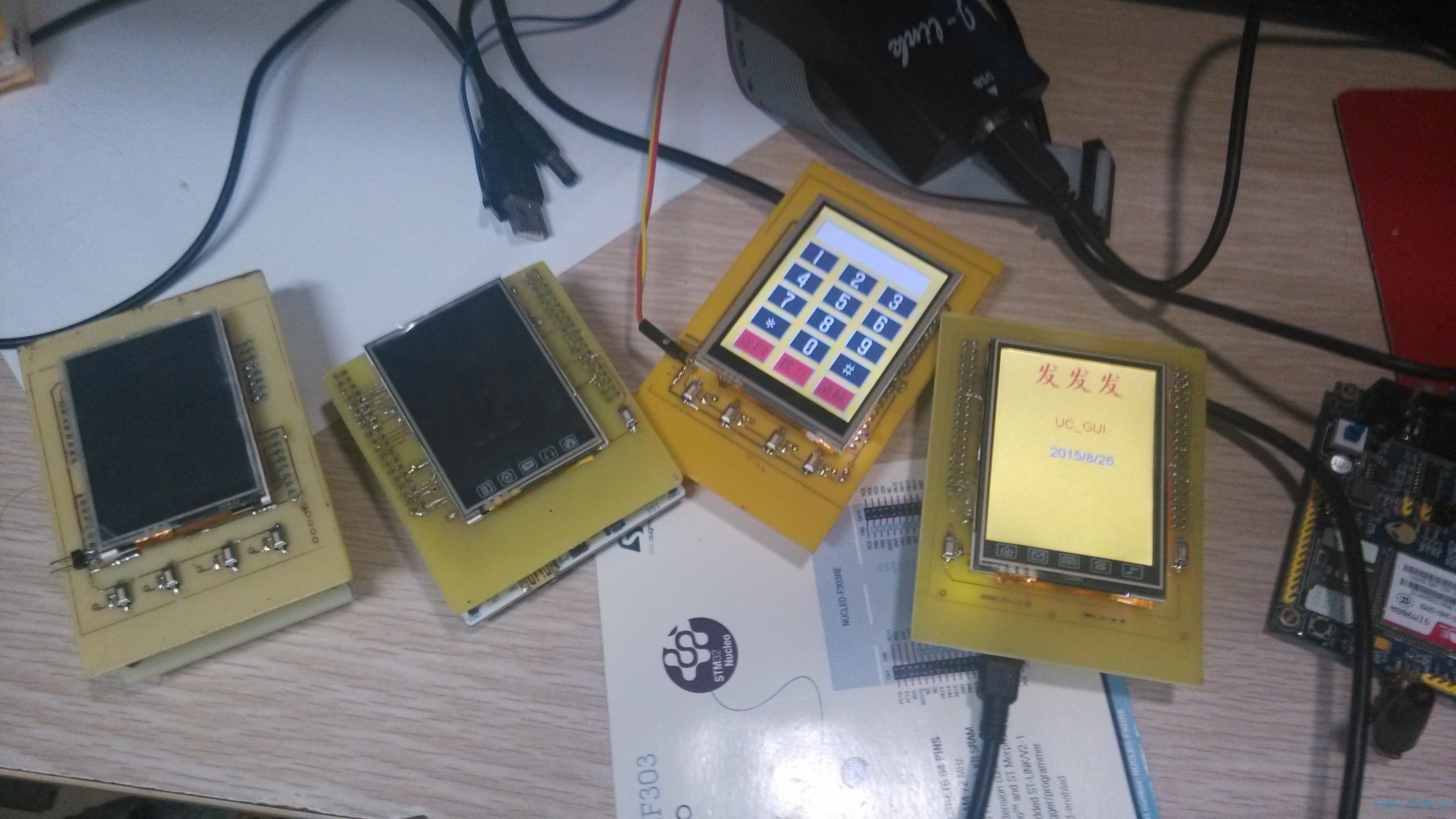

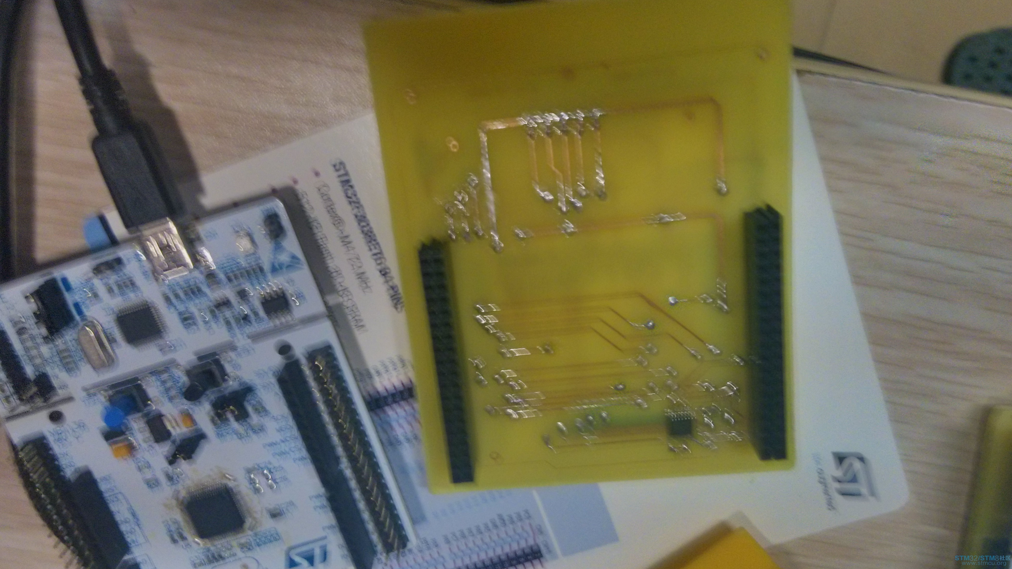

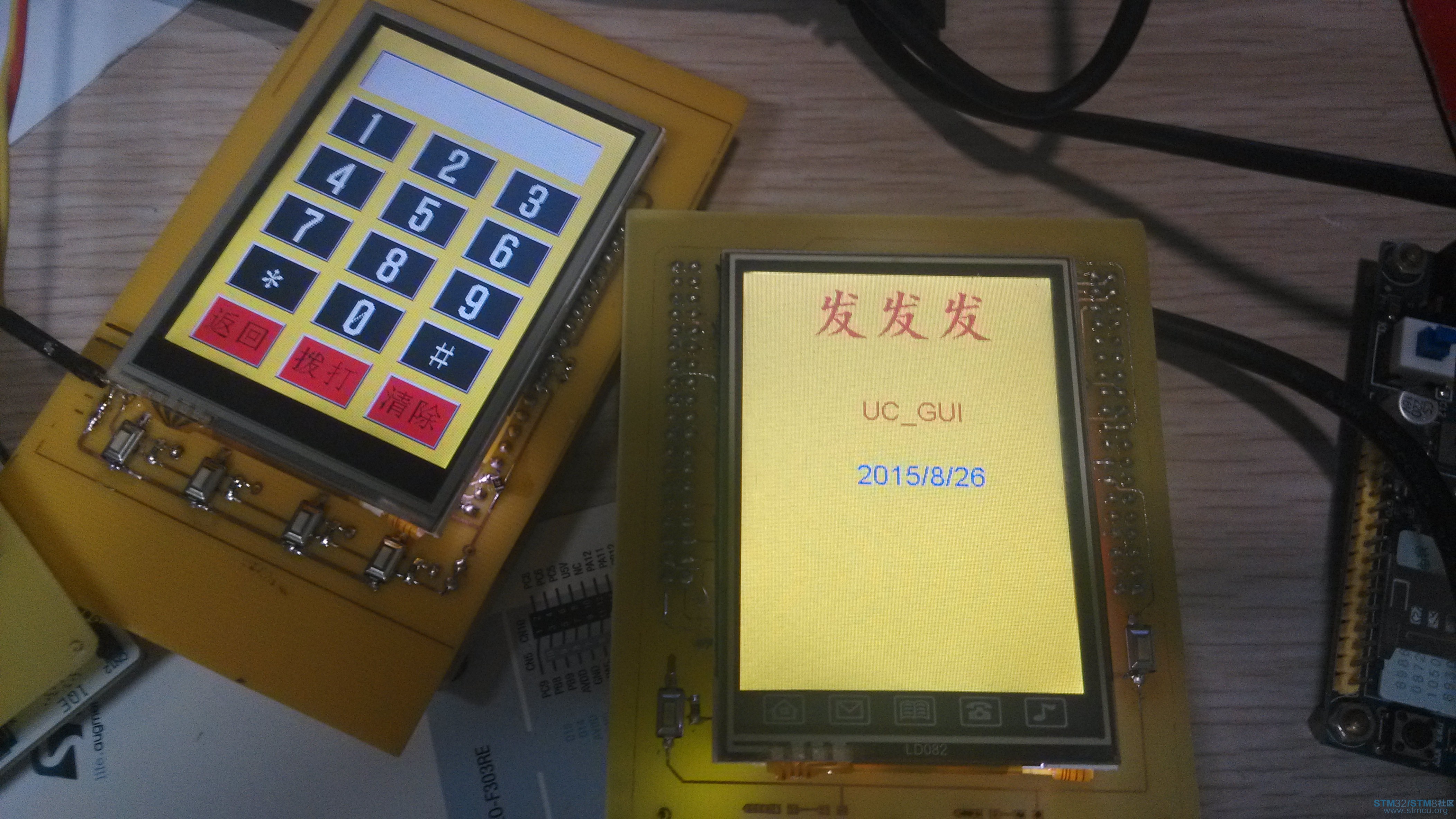

0 A9 F8 d$ Z# g: k9 Q做好调试完成

麟狮蕟 回答时间:2015-8-27 10:39:06
jiaswang 发表于 2015-8-27 08:40
1 l$ n4 n7 v( \7 x线太细了楼主,你这板子空间足够呀,可以先款调到20mil会好些,目测板子覆铜不厚啊 ...
: I  e- |" Z( W' h! N
用的是 0.4mm

jiaswang 回答时间:2015-8-27 08:40:01

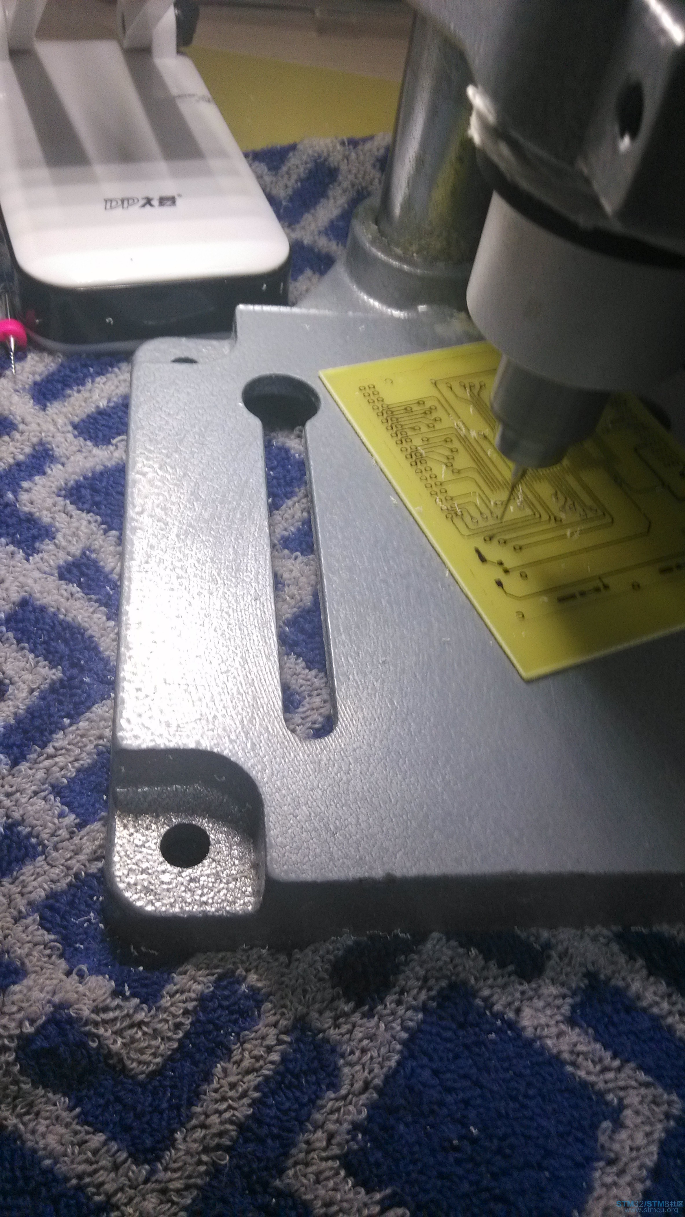

JackieLaura 回答时间:2015-8-27 10:26:27
工具齐全啊,台钻不错。。。
