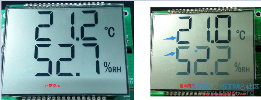

在论坛上看了其他朋友的经验,把STM8L152的LCD点亮了。回过头来一看,并没有想象中的那么复杂,且看了论坛有些朋友对STM8L甚至抱有怀疑态度的,在这里我总结下问题:
1. 使用低功耗模式的,必须使用外部电源才能点亮LCD。
2. 必须先使能LCD。(常识)
CLK_PeripheralClockConfig(CLK_Peripheral_LCD, ENABLE);
3. 使用低功耗,需打开RTC,原因是公用32768HZ震荡。
CLK_PeripheralClockConfig(CLK_Peripheral_RTC, ENABLE);
4. 认真了解LCD_Duty和LCD_Bias这两个参数,必须和LCD的参数一致。
5. 如果发现字段模糊,或者有阴影,请调整LCD_Prescaler和LCD_Divider这两个参数。例如下图(左边正常,右边有些笔画模糊):

我碰到的是点亮一段,边上一段或者几段像漏光一样亮起来了   调节频率可以改善    我碰到的问题 是我驱动LCD的引脚输出的不是方波   而是像电容放电一样的波  不知道是什么原因啊   用的是STM8l052C6

那就是控制段的引脚电压不够,是否需要重新考虑驱动电压问题.....
毕竟是L系列,功率降低了相同电压下电流小了,同时多个段工作时,芯片输出功率不够。要不用888888满负荷输出试试

无背光,TN、反射光型。

感觉有点像背光电压没达到一样。

已经解决了。不是电压问题。调i整LCD_Prescaler和LCD_Divider这两个参数就可以了。

对的,还有通信频率的问题....
相关参数在参考手册里还是讲得比较细的,要耐心调。呵呵
