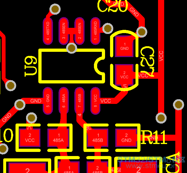

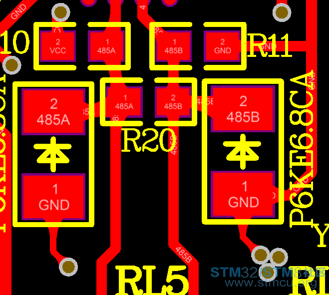

xuguomin 回答时间:2016-4-27 10:48:11
看一下485硬件图纸
darren_liu 回答时间:2016-4-27 11:04:37
xuguomin 发表于 2016-4-27 10:48
看一下485硬件图纸
1
1
2
2

xuguomin 回答时间:2016-4-27 14:46:49
确信通讯程序没有问题?还有波特率和通讯格式是否正确。再不行用示波器看AB信号是不是相当差。P6KE和负载电阻可以不加试试。如果以上都没问题理论上不应该通讯不上。我经常用485,没遇到过这样的问题
