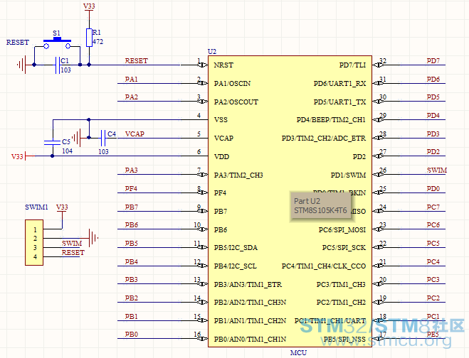

stm8s105K4无法用ST-LINKV2烧写?

用STM8S105做了一个最小系统板,用ST-LINK V2烧写总不成功,换了芯片还是不行。同一个ST-LINK V2烧别的STM芯片没问题,不知啥原因。原理图如下

a0a.1 32b0c
板子单独供电了吗?

a0a.1 32b0c
是单独供电

a0a.1 32b0c
C4用103小了吧,一般都用105
