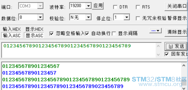

各位好,我串口推信三种方式(轮询,接收中断,DMA)都使用过了,我的前两种当发的长度超过一定数值后就发生丢字节,DMA没有问题,我用的STM32F411,结合cube生成的工程,哪位帮我看看嘛。
我轮询部分的代码:
while(1){
                while(HAL_UART_Receive(&huart6, (uint8_t *)rx_buffer, 1, 10) != HAL_OK)
                        HAL_UART_Transmit(&huart6,(uint8_t *)rx_buffer,1,10);
非常感谢!
串口调试结果
串口调试结果

其他波特率我也试过,9600bits/s也会出错,程序里没有用中断

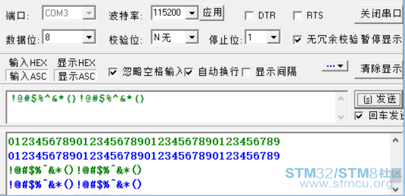

没有热心大神来回复,楼主自己找到一种方法,思路类似于DMA,但不使用中断,就是一直接收数据,等到接收完后再一次发出去,代码附上:
while (1)
                while(HAL_UART_Receive(&huart6, (uint8_t *)rx_buffer+totalRecv, 1, 1000) == HAL_OK)
                          totalRecv++;
                if(totalRecv>0){
                          HAL_UART_Transmit(&huart6,(uint8_t *)rx_buffer,totalRecv,1000);
                          totalRecv = 0;
当然,效率最高的还是DMA中断,但因为楼主所接到的任务是串口上不用中断,所以一直苦恼了一天。
希望对各位有帮助。
参与人数 1ST金币 +2 收起 理由
zero99 + 2 很给力!
jp2013 回答时间:2016-8-25 16:37:14
新的运行结果,虽然相对慢一点,但结果是正确的
