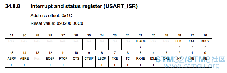

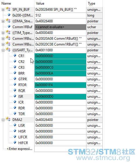

最近使用STM32F767芯片,发现USART1的ISR寄存器bit22,在使能串口后立即被置1,而手册中写明这位是必须保持复位值0的!!!

Bits 24:22 Reserved, must be kept at reset value.
手册说保持复位值,没有说一定是0呀!
bssz1 回答时间:2017-2-24 20:49:09
zoomdy 发表于 2017-2-24 19:18
手册说保持复位值,没有说一定是0呀!
复位值就是0,手册里有,我没有贴全
