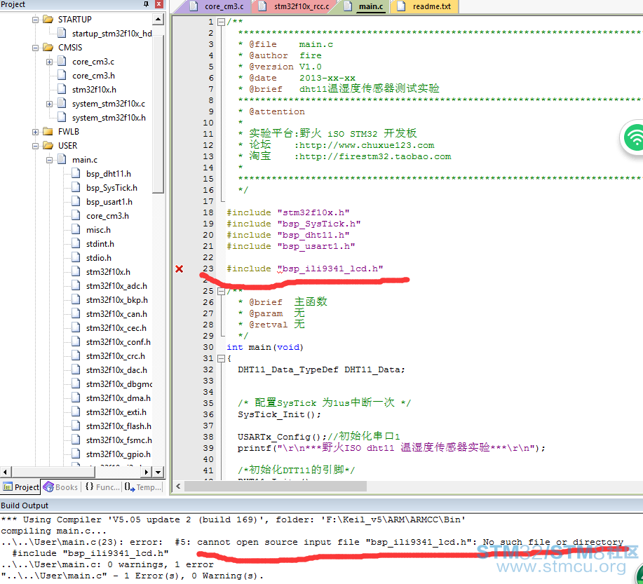

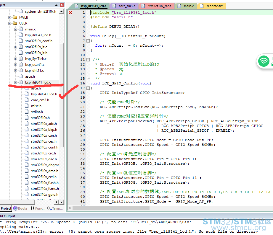

各位大神,小白最近在学stm32,在用MDK-keil5软件建立工程时,不知道咋回事始终不能把.h文件加到.c文件下,求大神们帮帮忙看一下

aderson 回答时间:2017-5-9 20:19:45
option->C/C++>include Paths
加上你的头文件路径

好的谢谢大神赐教
