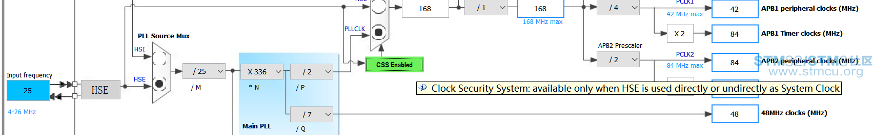

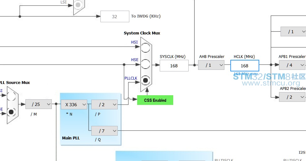

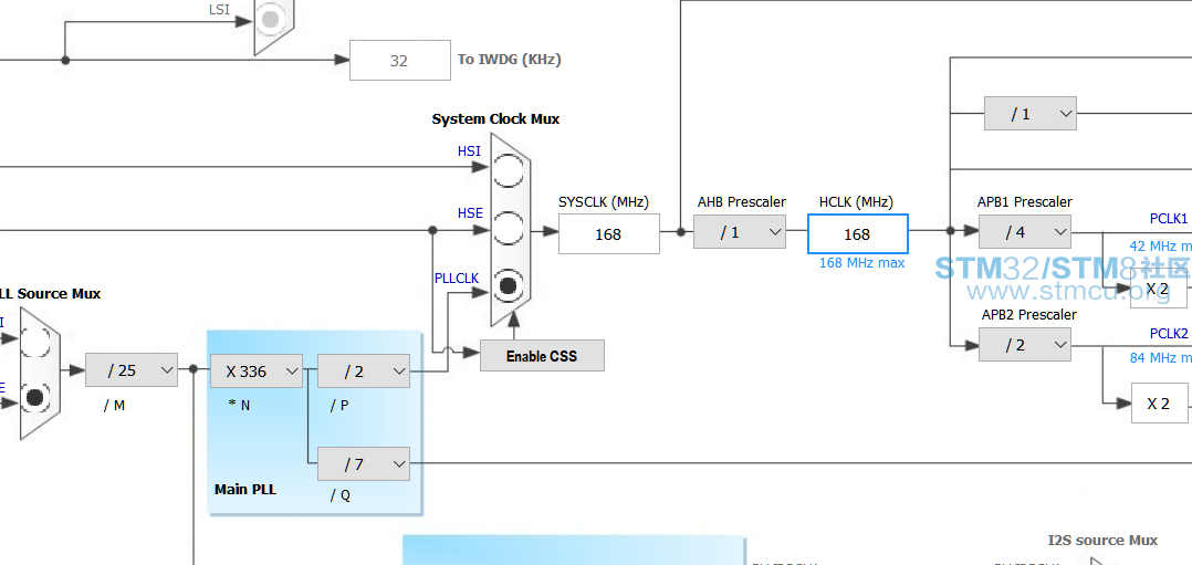

如题,在配置了使用外部晶振后,有个可选项,实际情况是,不管你选不选那个保护,生成的代码时钟配置都是一样的

不管是否勾选安全时钟保护措施,生成的代码红色部分都是一样的,实际上那样的代码是跑不动的,需要改成RCC_OscInitStruct.OscillatorType = RCC_OSCILLATORTYPE_HSE;才行,这是否是软件的bug???原来的版本没有这个问题,配置好使用外部晶振后,直接编译运行即可,现在的情况是需要手动的去修改下
