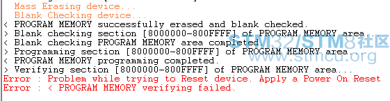

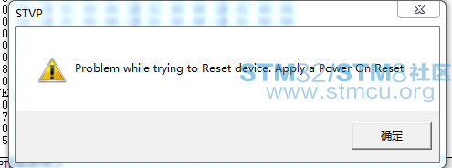

用STLink烧录完成后复位不成功,无法校验。
WTK00000 提问时间:2017-8-6 15:54 /
悬赏15ST金币未解决
小弟最近用STM32做项目时,发现用STLink烧录Hex文件是能成功烧录,但是烧录完成后烧录工具无法复位MCU,也无法对烧写的代码进行校验,无法校验心里总觉得没底,有人遇到过这种情况吗?是怎么解决的?

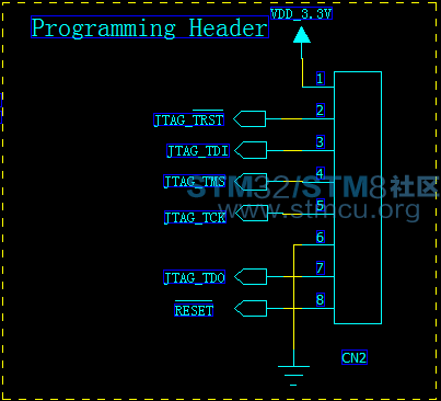

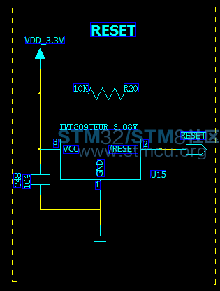

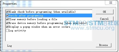

这是我的仿真口和复位电路,以及烧录时的设置,烧录文件由Keil编译,能正常仿真运行,用STVP烧录时出现了这种情况,烧录文件是DFU和应用软件拼接在一起的HEX文件。
WTK00000 回答时间:2017-8-7 19:47:42
仿真口和复位电路的RESET脚接MCU的复位脚
