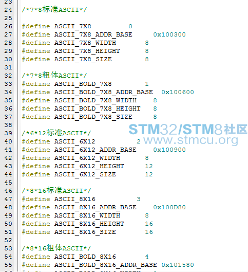

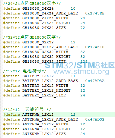

找了一些图三中的代码,看着芯片手册不理解代码中的基地址怎么算出来的,还有宽度 12 高度 12 size怎么计算出的 24呢?
开发过字库芯片的大神麻烦给指点一下。

1位1个点,12个点就需要12位,1个字节8位,所以需要2个字节
所以1个汉子就是a[2][12]的数据量,不就是24字节嘛

谢谢,字节后来算出来了,一开始没想到超过8位不足16位当成两个字节来计算。

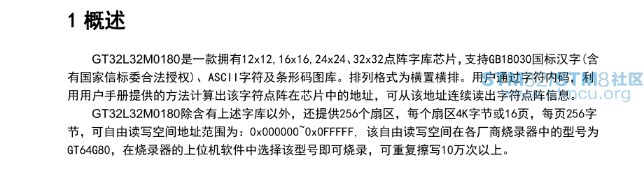

基地址您知道是怎么算出来的么,按理说可读写的区域是0x000000~0xFFFFF,程序里的宏定义从0x100000 开始的,明显超出了范围。
Dandjinh 回答时间:2017-8-9 21:10:00
0x000000~0x0FFFFF是自由读写区域,意味着这部分是可以自己编程的,类似eeprom
0x100000之后的是芯片写死的区域,也就是那些字库了

明白了,感谢! 可以继续后边的学习了。
