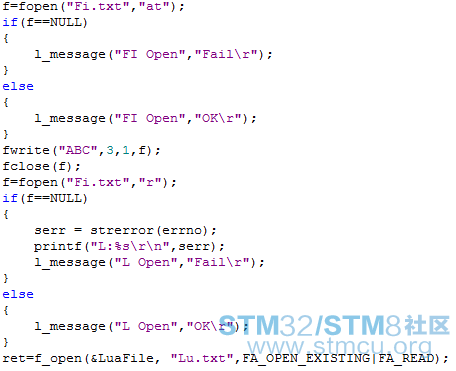

如题:Fatfs文件系统问题,文件系统函数f_open能打开文件,stdio库的fopen函数不能打开
移植了一个Fatfs文件系统,里面的文件使用fatfs文件系统的读写函数f_open能打开文件,但使用C语言的stdio库里面的fopen函数不能打开文件,并且errno也为0,求解惑啊 屏幕快照 2017-08-17 下午8.44.30.png

fatfs不支持c-lib里面的文件系统API。

moyanming2013 回答时间:2017-8-17 21:14:00

zhang5055258 回答时间:2017-8-18 16:23:49
C的库的API能不能定义让他兼容啊
zhang5055258 回答时间:2017-8-18 17:47:16
@乔木 发表于 2017-8-18 13:15
要是C标准库里的文件系统API能直接用在MCU上,你还费啥劲去移植文件系统啊 ...
现在的问题是文件系统能打开,C库函数打不开,库函数需要对定义硬件操作接口吗
@乔木 回答时间:2017-8-21 22:33:27
zhang5055258 发表于 2017-8-18 17:47
现在的问题是文件系统能打开,C库函数打不开,库函数需要对定义硬件操作接口吗 ...
你在电脑上用printf的时候只需要加一个stdio.h的头文件,你在单片机上如果还要用printf,你只加一个stdio.h的头文件能有用吗?一样的,你要用C函数库里的API,你不改里面代码,能有用吗??而且,你的C库面向的是个人电脑,它的文件系统很可能是适应个人电脑的文件系统,你用在单片机上,能有用吗??

小小超 回答时间:2017-8-22 08:56:49
要对应硬件匹配的。返回值没错,并不代表是正确打开了。

zhang5055258 回答时间:2017-8-22 11:01:43
@乔木 发表于 2017-8-21 22:33
你在电脑上用printf的时候只需要加一个stdio.h的头文件,你在单片机上如果还要用printf,你只加一个stdio ...
printf可以使用重定向,将传递进来的参数引导自己想要的地方就行,比如串口,fopen还会反悔一个FILE机构体,就不知道怎么去重定向了
