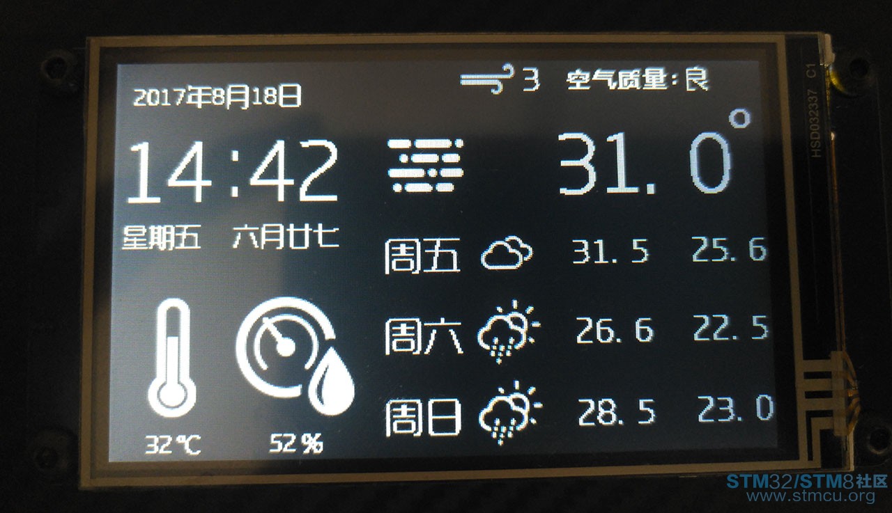

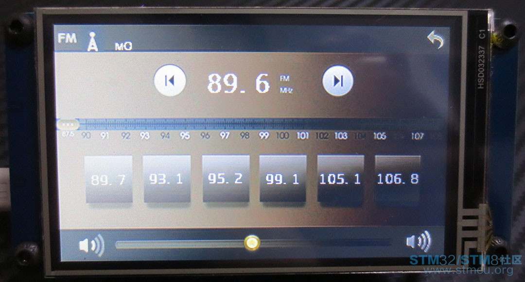

界面:
3 v/ [1 j! a' Q# g& X% Q
5 B  [7 \( d9 w% p0 k/ d5 H6 M2 W
IMG_20170818_144213R.jpg ' C6 ]( f! X1 W) Q( ?
- C$ {% E0 I/ G+ e  g IMG_1610.JPG 7 C7 Y0 g0 ^2 H/ T" Z- N' K0 k& V! E

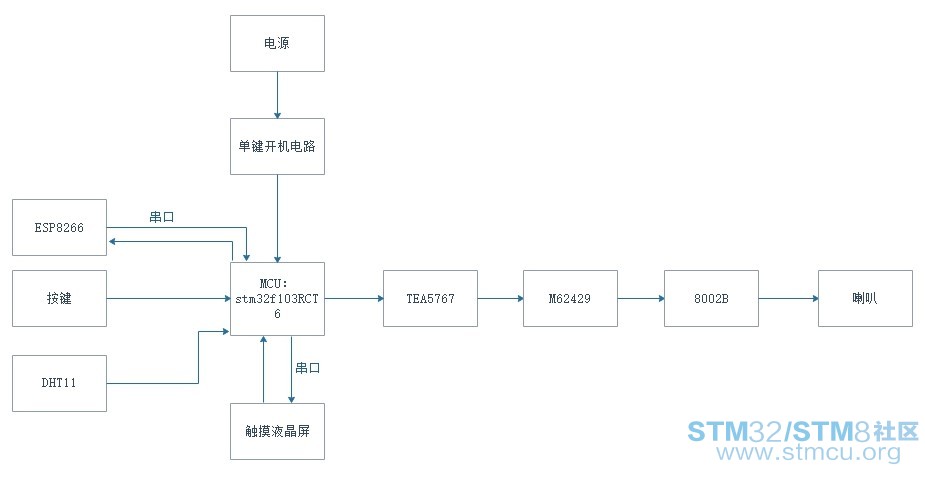

$ q& ?" u4 P& A4 \系统构架图: 绘图2.jpg

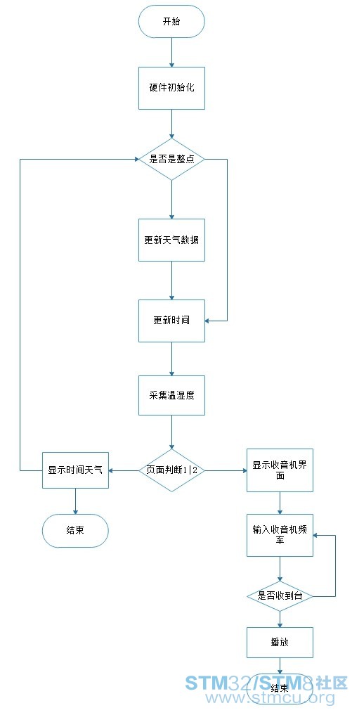

1 D. L, ~' W7 u软件流程图: 绘图1.jpg

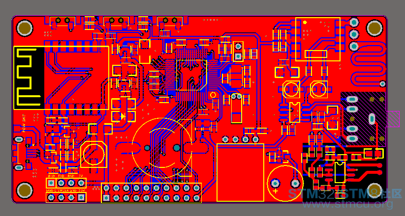

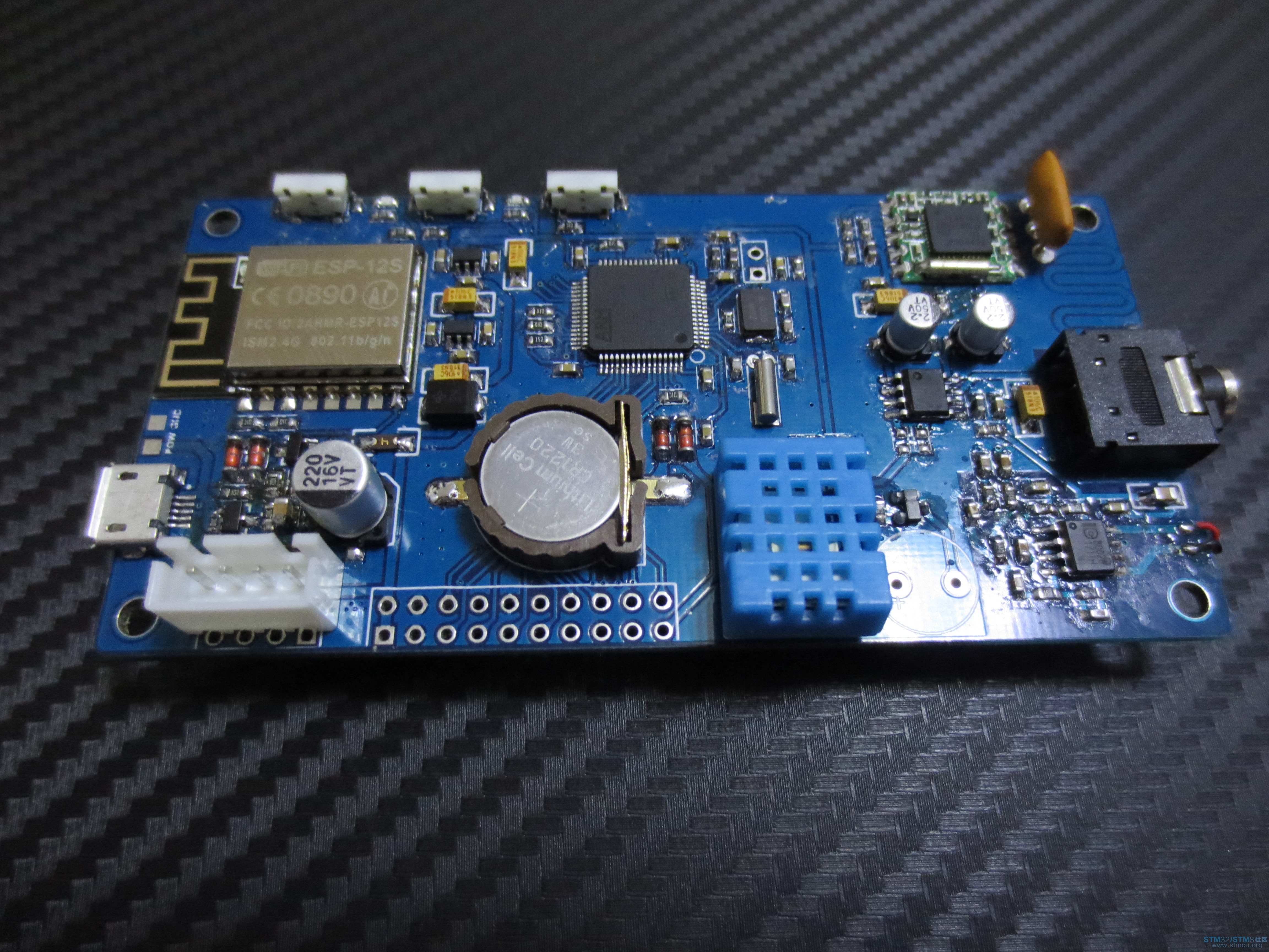

* Y% a) Z$ k% VPCB图:% x- `. X/ g! W9 t5 k
QQ截图20170728211155.png ) X+ ~0 j* q, _% i/ V' a& d/ {0 F
$ _" s% K" l" `& f4 A3 Z. ]6 C+ K& [& L0 J: I4 ]

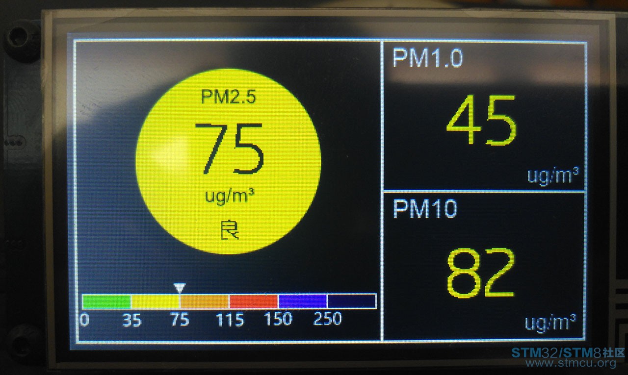

整个系统总体分为三个部分:(1)天气显示,温湿度显示,日历:单片机通过esp8266 GET天气API接口,得到天气的json数据,单片机通过解析收到的json数据获取天气信息。温湿度是采用DHT11模块,单片机通过单总线采集到温湿度。单片机自带rtc时钟,得到时间信息,时间信息在系统初始化时会通过NTP网络校时,使时间更准确,由时间转换得到星期,农历等信息。将得到天气信息,温湿度,日历信息通过屏幕GUI显示出来。(2)空气质量检测:使用激光PM2.5传感器,通过串口获取准确的PM2.5数据,激光传感器不同于价格便宜的粉尘传感器,虽然贵点,但是精度高,一致性好。(3)收音机功能:单片机通过控制TEA5767收音机模块,实现收音机功能,模块输出音频后通过m62429电子音量电位器控制音量,通过8002B功放放大后,输出至喇叭。单片机将频率,音量等信息,显示至屏幕上。收音机的调频等功能通过触摸屏控制。

$ w4 d& ?$ h9 m( O/ E" ?+ H视频中没有PM2.5的界面部分,视频拍的时候还没制作这部分,所以这就只图片展示了

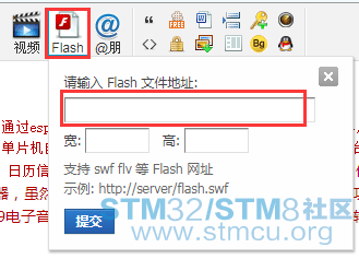

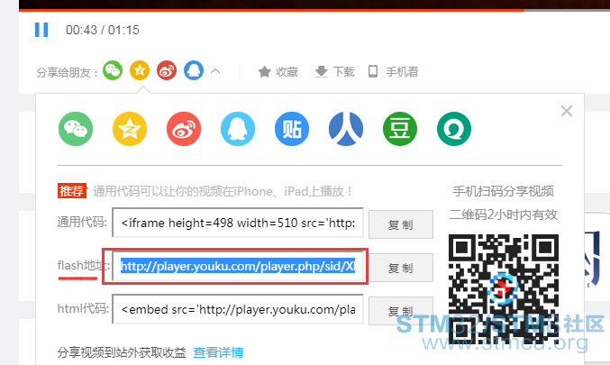

zero99 回答时间:2017-8-18 17:29:37
ider 发表于 2017-8-18 17:04
# B, x3 N9 N, q7 d' E视频不知怎么编辑不进帖子,只好发链接了
  `; G- x4 D( _- [6 b谢谢分享,帮楼主插入了,方法如下:& n+ Y8 d: b- |. K
1 x  m1 F$ P4 E3 p+ G( i1 c
; f1 y& G3 h/ ^+ ^* x8 p1 U7 n
ider 回答时间:2017-8-19 21:53:59
zero99 发表于 2017-8-18 17:29
* q7 k5 K5 K% T9 {9 o/ S' t谢谢分享,帮楼主插入了,方法如下:
) f  M) W2 M; t( T我也是这么操作的,可能浏览器的问题吧
ider 回答时间:2017-8-18 17:04:00
视频不知怎么编辑不进帖子,只好发链接了
