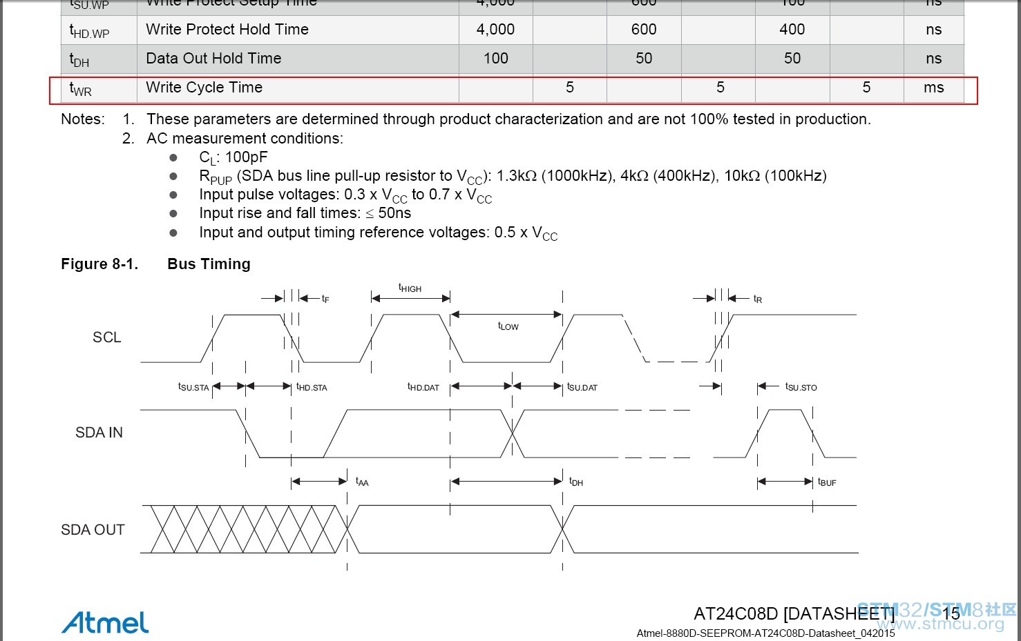

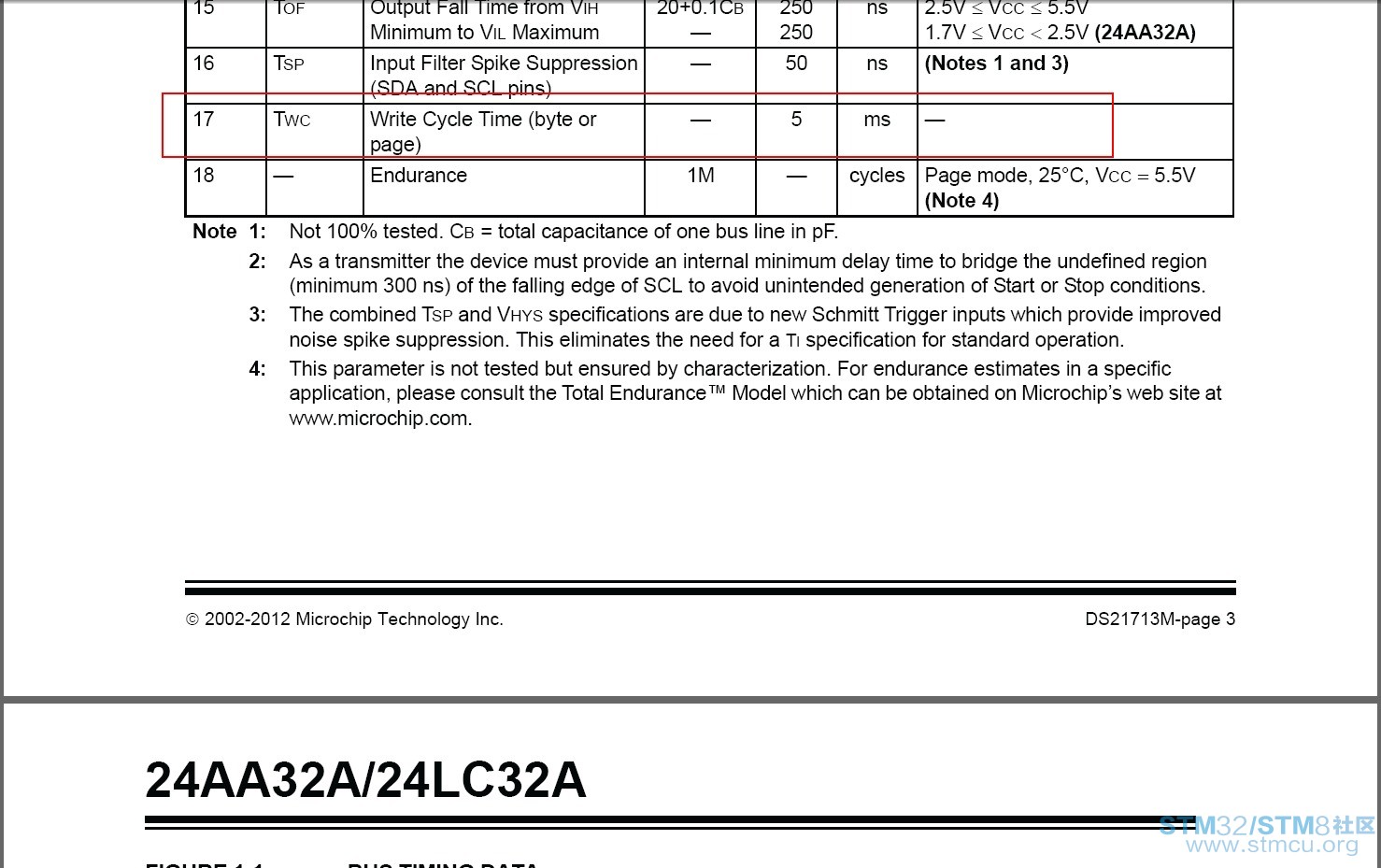

HAL_Delay(1);
这一条延时很重要。
你在下面这三条之间必须加个延时。一般的EEPROM在发送完前一个停止位后,到下一个起始位开始之前,需要保证最大5ms的延时,最小多少得自己实际测试摸底。不知道你用的EEPROM需要多少延时。
HAL_I2C_Mem_Write(&hi2c1,0XA0,0,I2C_MEMADD_SIZE_8BIT,&Dat_Write[0],8,HAL_MAX_DELAY);//红色字体的8是表示连续读8个字节?
                   HAL_I2C_Mem_Write(&hi2c1,0XA0,8,I2C_MEMADD_SIZE_8BIT,&Dat_Write[8],8,HAL_MAX_DELAY);
                   HAL_I2C_Mem_Write(&hi2c1,0XA0,16,I2C_MEMADD_SIZE_8BIT,&Dat_Write[16],8,HAL_MAX_DELAY);

是的,一般来说是连续写8个,不带停止位的。也就是说这个写不能跨页
Tcreat 回答时间:2018-2-11 13:17:46
像6楼提及的 EPROM的连续写操作是不支持跨page的 一般EPROM的一个page 是128字节  以开始写地址算 如果某个地址超过了开始写地址的当前page的话  EPROM会自动回到盖page的开始处写 并不是按给的地址 到下个page  所以如果一个写操作跨了多个page的话  简易根据EPROM的page地址 每个page这行一次连续写操作
