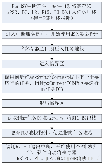

为了便于理解上面的代码,我们先用流程图的方式将整个过程画出来,然后再逐句分析代码。因为图形可以简化程序,并且信息更容易接受。
图1-1:任务切换流程
      先强调图1-1中的几个术语,首先是“主堆栈指针MSP”和“进程堆栈指针PSP”。对于Cortex-M3硬件,当系统复位后,默认使用MSP指针。MSP指针用于操作系统内核以及处理异常(也就是说中断服务程序中默认强制使用MSP指针,这是硬件自动设置的)。任务(进程)使用PSP指针,操作系统负责从MSP指针切换到PSP指针。这个过程在《FreeRTOS高级篇3---启动调度器》一文的最后部分中进行了讲解:在SVC中断服务程序中启动第一个任务,当从SVC中断服务退出前,通过向r14寄存器最后4位按位或上0x0D,使得硬件在退出时使用进程堆栈指针PSP完成出栈操作并返回后进入线程模式、返回Thumb状态。

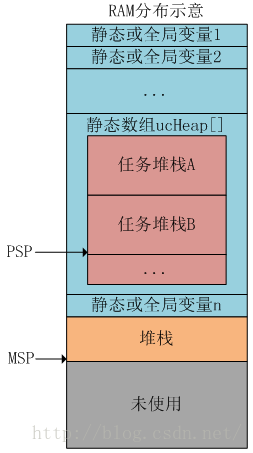

      其次,“堆栈”和“任务堆栈”也值得强调一下。每个任务都有自己的“任务堆栈”,在任务创建时会创建指定大小的任务堆栈,这是任务能够独立运行的前提条件之一。在任务中定义的局部变量,会优先使用寄存器,寄存器不够时就使用任务堆栈的空间。如果在任务中调用其它函数,则调用前的保存信息也存到任务堆栈中去。根据任务代码来估算任务堆栈的大小是件十分重要的技能。前面也说了,Cortex-M3硬件有两个堆栈指针,操作系统内核以及异常处理程序中使用MSP指针,所以它们也需要一个堆栈空间,我们称之为“堆栈”,这个堆栈空间和任务堆栈空间在物理上是绝对不可以重叠的,图1-2展示了一个编译好的程序可能的RAM分配情况(堆栈向下生长)。
图1-2:RAM中的变量和堆栈分布示意图
      有了上面的基础,接下来我们来分析PendSV中断服务程序。
mrs r0, psp       是将任务堆栈指针PSP的值保存到寄存器R0中,因为接下来我们会将寄存器R4~R11也保存到任务堆栈中,但是我们没有哪个汇编指令能直接操作PSP完成入栈,所以只能借助R0。
  • ldr        r3, =pxCurrentTCB                    /* 当前激活的任务TCB指针存入R2 */
  • ldr        r2, [r3]
      这两句代码是获取当前激活的任务TCP指针,指针pxCurrentTCB前面文章已经提到过很多次了,它是位于tasks.c文件中定义的唯一一个全局指针型变量,指向当前激活的任务TCB。
stmdb r0!, {r4-r11}      这句代码用于将寄存器R4~R11保存到当前激活的程序任务堆栈中,并且同步更新寄存器R0的值。
str r0, [r2]      寄存器R2中保存当前激活的任务TCB指针,在《FreeRTOS高级篇2---FreeRTOS任务创建分析》中讲任务TCB数据结构时我们知道,任务TCB数据结构第一个成员一定是指向任务当前堆栈栈顶的指针变量pxTopOfStack。这句代码将R0的内容保存到任务TCB数据结构的第一个成员pxTopOfStack中,也就是将最新的任务堆栈指针保存到任务TCB的pxTopOfStack字段中。当任务被激活时,就是从这个字段中获取任务堆栈指针,然后完成数据出栈操作的。
stmdb sp!, {r3, r14}      将R3和R14临时压入堆栈,因为即将调用函数vTaskSwitchContext。调用函数时,返回地址自动保存到R14中,所以一旦调用发生,R14的值会被覆盖,因此需要入栈保护。R3保存的当前激活的任务TCB指针(pxCurrentTCB)地址,函数调用后会用到,因此也要入栈保护。
  • mov r0, #configMAX_SYSCALL_INTERRUPT_PRIORITY
  • msr basepri, r0
      这两句代码用来进入临界区,中断优先级大于等于configMAX_SYSCALL_INTERRUPT_PRIORITY的中断都会被屏蔽。
bl vTaskSwitchContext      调用函数,选择下一个要执行的任务,也就是寻找处于就绪态的最高优先级任务。变量pxCurrentTCB指向找到的任务TCB。这个函数是核心中的核心,所有的其它代码都是为了保证这个函数能正确运行。

  • mov r0, #0                   /* 退出临界区*/
  • msr basepri, r0
      这两句代码用来退出临界区,通过向寄存器BASEPRI写入数值0来实现。
ldmia sp!, {r3, r14}      这句代码将寄存器R3和R14从堆栈中恢复,现在R3保存变量pxCurrentTCB的地址,需要注意的是,变量pxCurrentTCB在函数vTaskSwitchContext中可能已被修改,指向新的最高优先级就绪任务;R14保存退出异常需要的信息。
  • ldr r1, [r3]
  • ldr r0, [r1]
      这两句代码获取变量pxCurrentTCB指向的任务TCB指针,并将TCB的第一个成员——当前堆栈栈顶的指针变量pxTopOfStack的值保存到寄存器R0中,也就是将即将运行的任务堆栈栈顶值存入R0。
ldmia r0!, {r4-r11}      将寄存器R4~R11出栈,并同时更新R0的值。
msr psp, r0
      将最新的任务堆栈栈顶赋值给线程堆栈指针PSP。
bx r14
      从异常中断服务程序退出。异常发生时,R14中保存异常返回标志,包括返回后进入线程模式还是处理器模式、使用PSP堆栈指针还是MSP堆栈指针。当调用 bx r14指令后,硬件会知道要从异常返回,然后出栈,这个时候堆栈指针PSP已经指向了新任务堆栈的正确位置,当新任务的运行地址被出栈到PC寄存器后,新的任务也会被执行。
