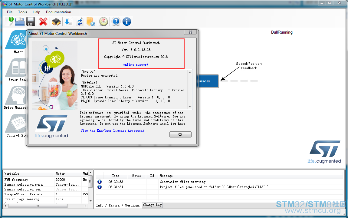

     我使用的电脑系统是WIN7 32位专业版。软件安装都按照提示进行,需要的JAVA版本和FWlib库按照提示安装。

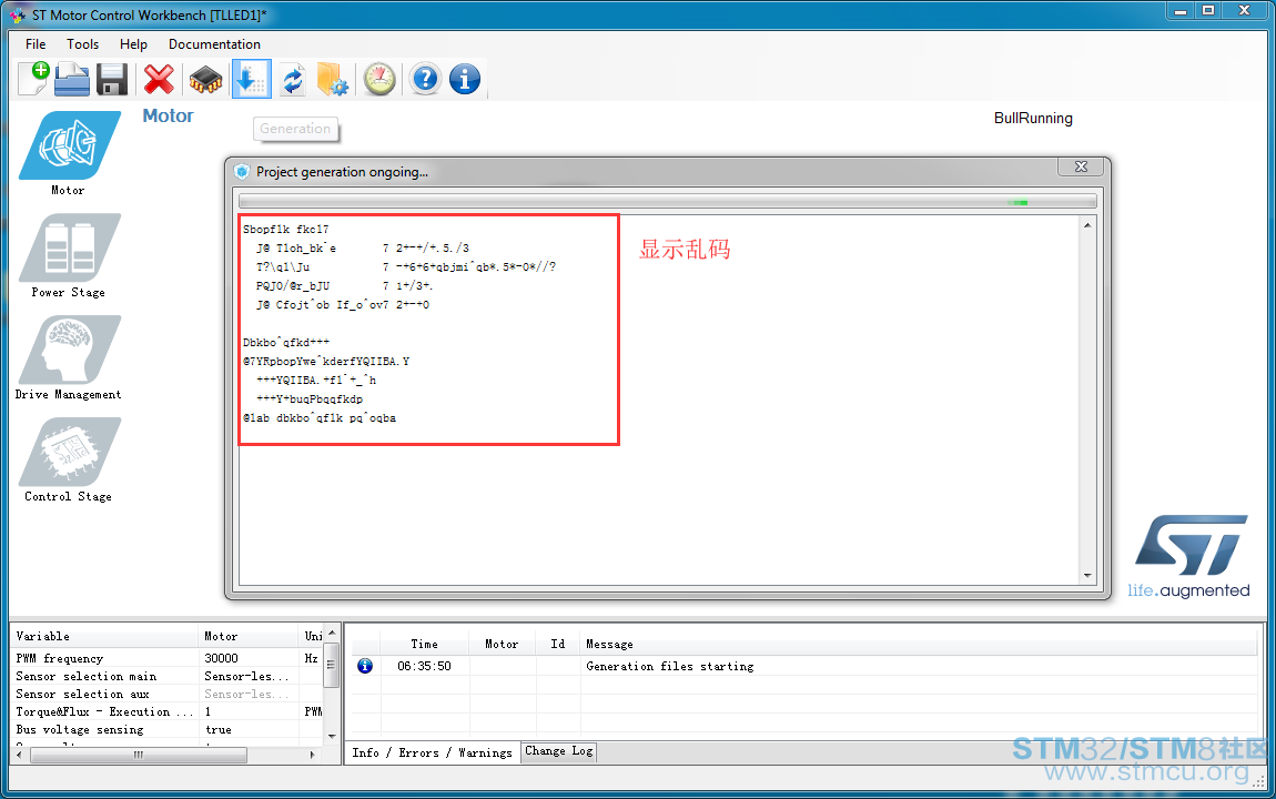

    使用MotorControl Workbench 5.0.3创建项目,生成项目时显示乱码,如下图:

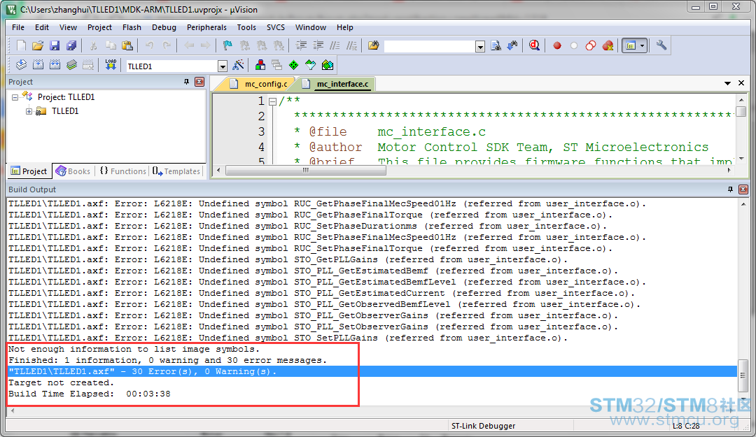

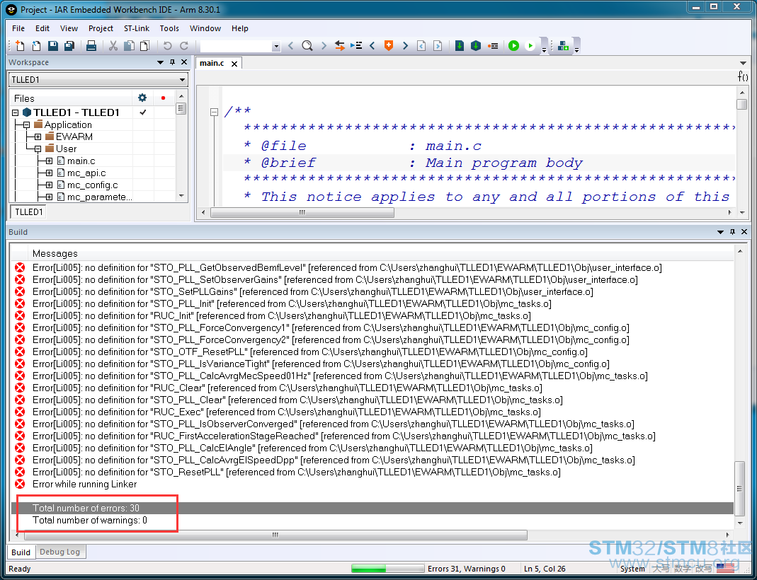

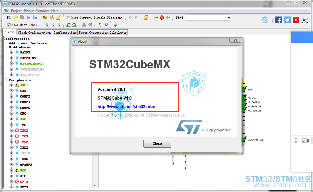

生成项目的过程也可以完成。使用STM32CubeMX可以正常生成源文件,生成的EWARM和MDK-ARM V5文件,编译后都报错。
EWARM编译报错
MDK-ARM V5编译报错

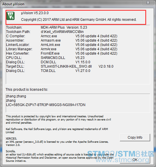

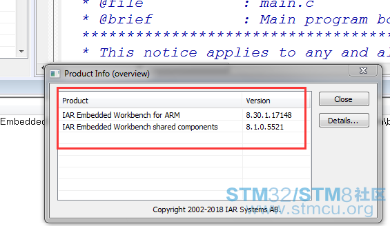

使用的软件版本:
出现这样的问题是软件使用的版本不合适,还是其他什么原因,有没有遇到过此问题。

TLLED 回答时间:2018-9-4 11:23:10
子曰好人 发表于 2018-9-4 09:08
换最新版本试试吧,我的win7 企业版装上两个版本的都用不了,也不知道是什么原因
这几个软件都装到默认路径是可以用的,装到其他路径就用不成,我的电脑是这样的。5.20那个版本是可以用。5.03这个用不成。
子曰好人 回答时间:2018-9-4 11:30:50
TLLED 发表于 2018-9-4 11:23
这几个软件都装到默认路径是可以用的,装到其他路径就用不成,我的电脑是这样的。5.20那个版本是可以用。 ...
我装了5.1.3和5.2.0,在企业版操作系统上都不能用,虚拟机win7 专业版装5.1.3可以用
