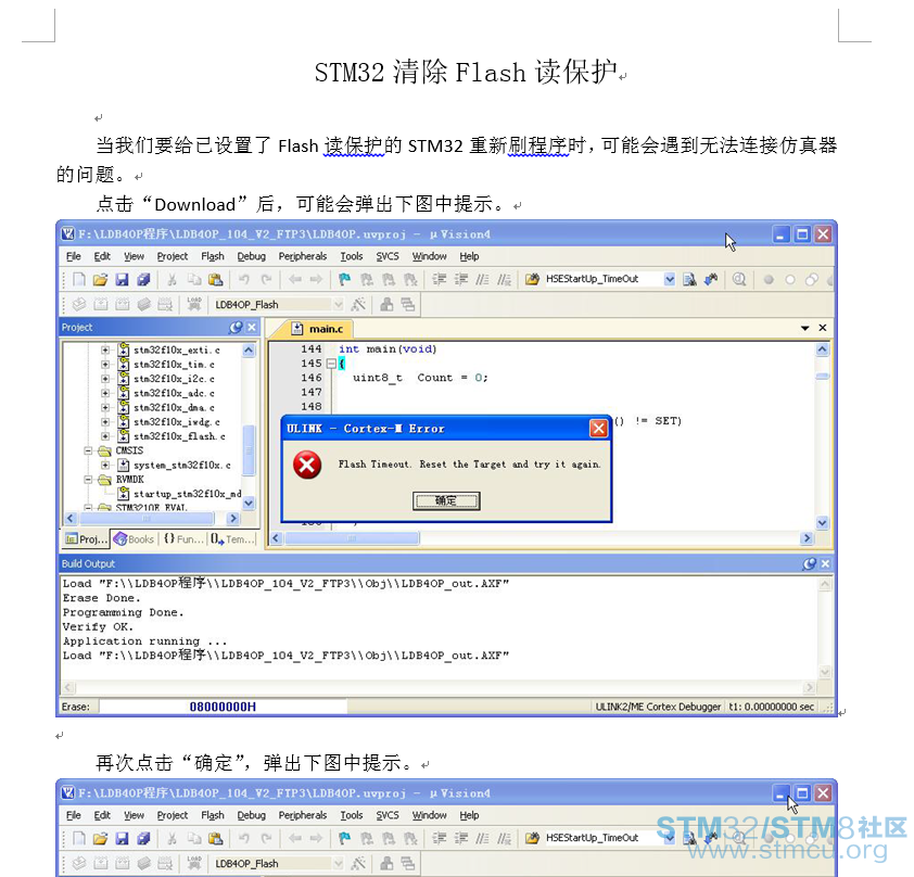

    基于RAM中跑程序,STM32清除Flash读保护的方法。几年前遇到此问题,也是找了一些资料,尝试成功。一直未发贴分享,当时比较忙,过后感觉也没发的必要了(主要还是人懒)。
# C5 e. P7 g6 ^5 d* e! O0 X    最近发现,坛子里有些小伙伴,也遇到由于Flash加读保护后,而不知所措的情况。% p- X+ }3 f* T  B. H) K# n
9 @# K7 A: k6 y) x+ V! a4 q
. J0 {, h! i5 x
    重新截图发贴就没必要了,现将以前整理的文档和工程附件分享,欢迎小伙伴位测试:7 d# V$ j0 k! y; K: h
(测试程序MCU型号为STM32F103CBT8,如果非F103系列,那么需要自行更改相应库设置。)2 T; [# y, l2 x. d4 q9 `" r0 b
% t; J' R' c# n9 s& t5 ?9 D/ ^' i# o6 y( {% ~" Y* a
