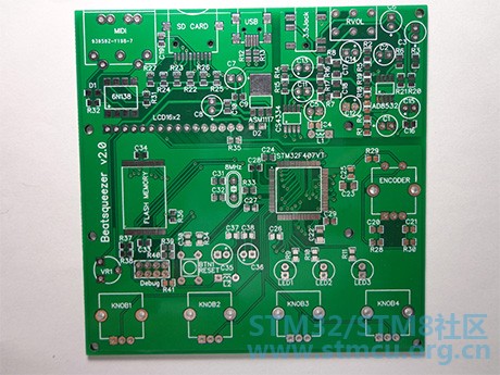

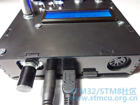

- s+ E: h' {3 e, D2 Q( ^9 ?% d压榨机beatsqueezer是基于STM32F407 168MHz单片机的采样播放器设备。" d3 ~$ m/ E; M* d# D
) l3 M& L2 [" p% p* e: a) l
& G* b* P& r4 P! u0 e& ^- I完整信息和演示& I. H/ [8 Z+ n7 j4 v7 h
* a( n3 S* z, a  V. {- Q: o- p
# g0 A& x- \9 H
- R$ L1 Q0 v+ K, k
0 \7 t$ m# O; j, H* R) k/ ]8 D: m
它基于STM32F407 168MHz单片机,CS4334音频DAC, AD8532功放,三星K9FxG NAND闪存,可存储1GByte的CD质量(44100 hz16位)单片机样品。) G# L9 b6 i7 y6 ?( v5 }
在4100hz16位立体音响和多达16声道复调产生声音。所以制作复杂的音乐已经足够了。4 d5 `* i  J- w; g/ n4 }% g3 B

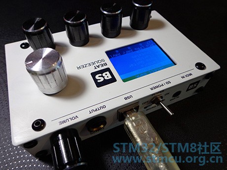

$ K+ `+ T2 t$ e. a它有4个旋钮,1个带按钮的旋转编码器,16x2字符显示,din5mdi in, 3.5插口音频输出,micro SD卡插槽和迷你USB,通过USB- midi与计算机进行电源和通信。0 f: e* U! T2 }2 s2 X
直观和简单的导航菜单,只使用一个旋转编码器。+ [, e( Y, R- i. r& \+ A1 K* P
有可能升级或安装不同的固件从SD卡通过内置引导加载程序。

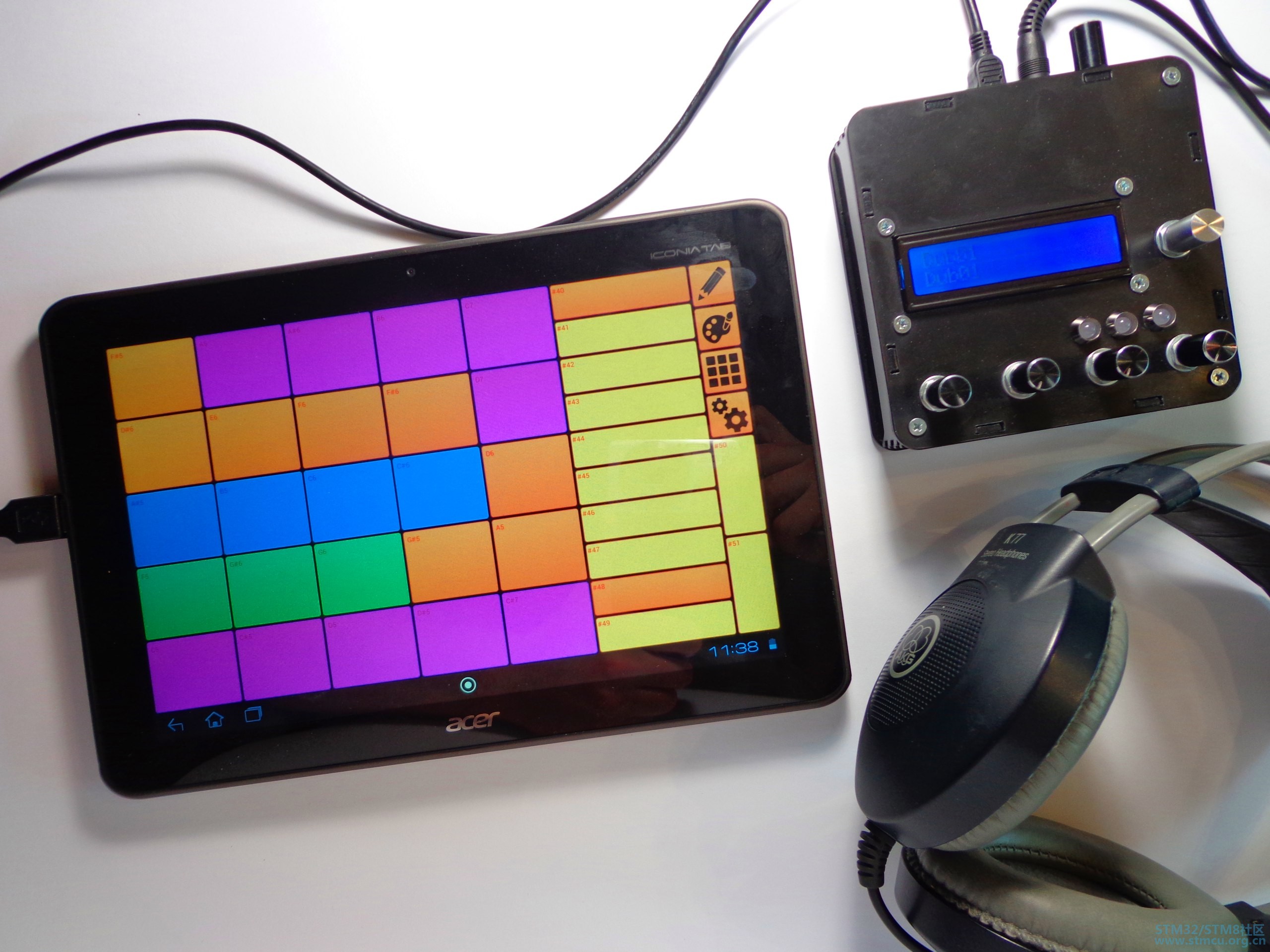

0 y1 s; w& b- @( M视频演示1演示23 L: l& t0 b7 \" }0 m/ X$ G

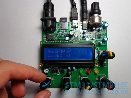

变量值:9 X1 J+ q5 C' t
40 -低通切断
" r+ x2 p% x0 O( Z6 G5 b41 -低通共振
4 j) H/ e0 K) q. W- r42环调制频率3 `- m4 `2 g3 s7 L
43 -环调制值9 q, G2 [! A" E: M0 D
44 -法兰频率
' ]$ F: f% s& M; q- Q45 -法兰值
; D# D7 H$ ?  Y, a3 F46 -旋转振动频率' U) G* ?+ `& \. Y
47 -旋转振动值+ s& }. R" `; w$ H. w0 j
48 -限制值
' B' X& A1 e8 v49 -比特破碎机值: {! Q; L% L8 B
50 -颗粒故障转移
9 s: C# r# i  v$ w, O3 @51 -颗粒故障长度
3 g. k0 H) s% |# A/ P4 A52 -延迟高通滤波器值
: m; d* d+ b: ]! q53 -延迟低通滤波器值3 g" F$ E* I( y( A0 s
54 -延迟值
: _% p/ `; X! K- j) G) k5 b, O55 -延迟时间8 O  [5 I" n. u$ }4 {, P, j
56 -振幅攻击值
$ G- ]6 E  y- h* k* f57 -振幅衰减值
  \; f9 r1 H+ w  s4 e; M6 ?2 M58 -振幅维持值
6 E* G1 Y# k/ f* j% U% ^59 -振幅释放值; [1 r4 \; ~& Z- L% U
60 -低通滤波器攻击值
, T) t1 f& m  b+ Z' |3 l61 -低通滤波器衰减值
1 k6 x$ B- E0 k1 Y5 L62 -低通滤波器维持值
% \# l0 [) j  X3 w63 -低通滤波器释放值

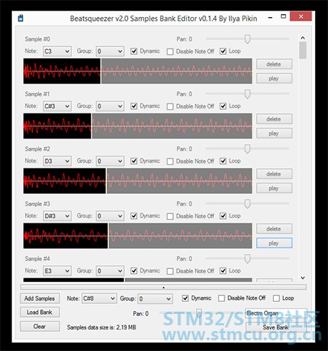

软件:
) y- v5 {: z  K& g  q; H
* `4 M; i( X( W4 Xbeatsqueeze示例编辑器是使用。net框架编写的,目前仅适用于PC。% t1 b. _6 A. C; j, q
它允许用户创建自己的样本银行文件。
, ~+ M/ U2 B# E5 R! @: f, r
/ Z6 X" R1 [+ ]; e特点:
* d# w% l) c( Q4 S! g0 I
% ]* c7 s( y0 b9 n; I# C每行128个样本
  v* W, X/ M. z* l2 V7 g自动转换从44100Hz和48000hz16位单声道和立体声波文件到44100hz16位单声道样品2 c: |3 M! J+ h' l* X: {. g
切组. b; R. y3 i) ?+ T, ^
动态或固定速度+ A3 l% }6 }+ D* _: f* |" |
“注意关闭后停止”或“忽略注意关闭”行为
2 o7 q; t6 }  p: q9 D8 n* E6 B+ }循环点
8 x( y: _3 A+ L+ x立体全景
- z0 o, P) a* N( O8 E9 C为所有过滤器参数定义默认值的可能性1 w3 Y6 v& ^9 \$ j; v+ K1 G! S
