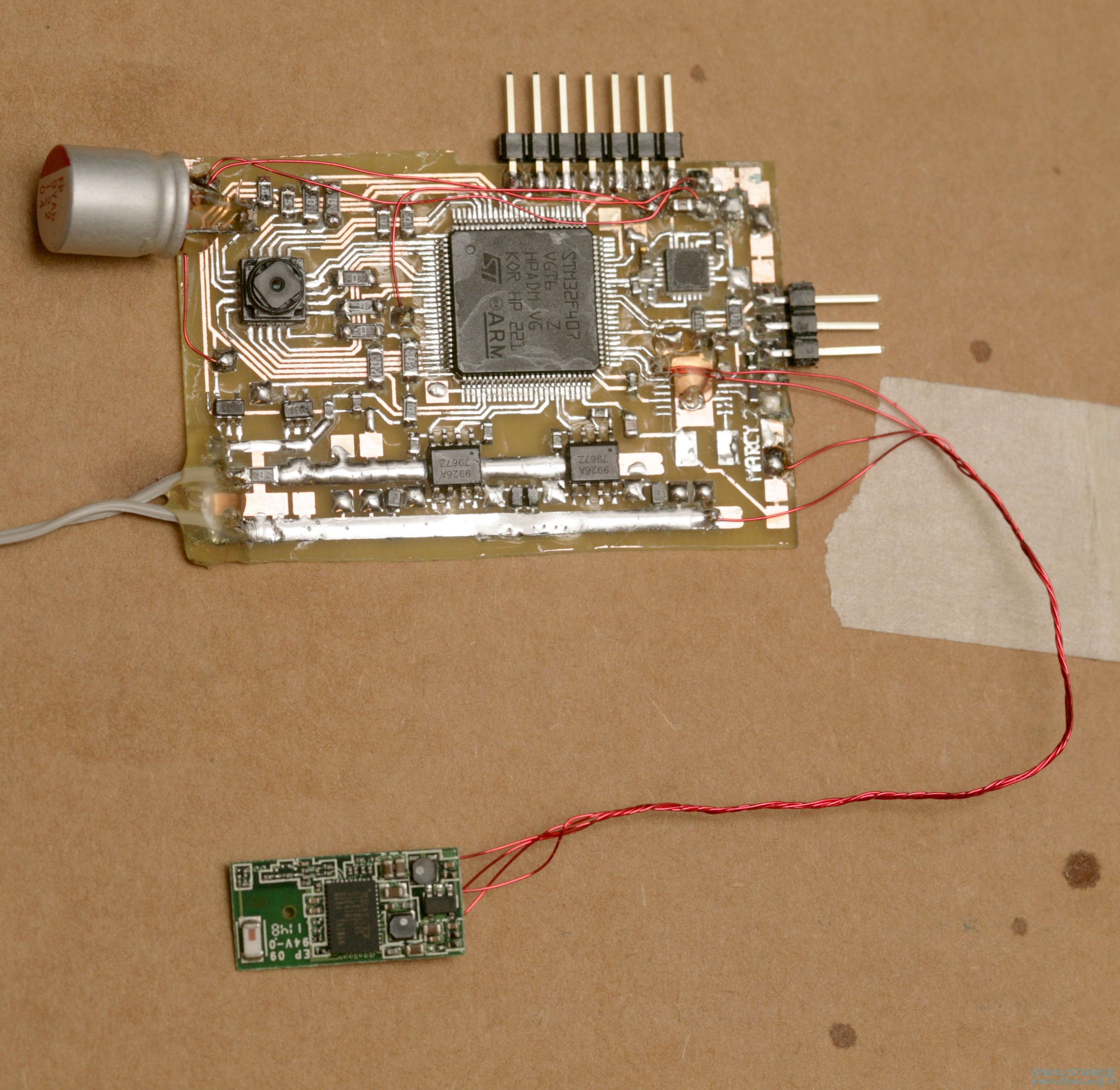

. \6 k9 l. U6 J3 g/ w+ m一架退役的四轴直升机自动驾驶仪被回收到一个简单的wifi摄像机中。多年前,wifi软件的运行需要花很长时间,所以值得一试。范围从640x480 3fps到320x240 14fps。它在5V时消耗0.3a。/ U' n: y; h9 D
8 c; T" _  c3 @4 k. u, a8 J. Y; Y3 I) y
在raspberri pi zero W之前,我们真正拥有的只有微控制器、wifi加密狗,以及糟糕的电路板摄像头。树莓pi 1在这个项目开始后不久就发布了,但是它很大,对于任何视频和网络仍然需要USB接口。我们也有gumstix,它需要自己的狗狗&鼻子流血昂贵。漫游网络在一个50美元的模块中提供了一个完整的wifi堆栈,但它仍然太贵&速度可能太慢了。
4 `+ N+ V! W$ F! _8 S. @- {  C' }6 h4 `- a5 X" a% K9 G( ?: X- [( c
这完全是浪费,就像商业wifi摄像头一样。一个现代的gopro可以在30fps下播放高质量的视频。有许多硬件视频压缩器可以在更小的空间内完成这项工作。在它的时代,它仍然可能是最便宜的东西,可以得到某种移动图片到手机。
7 k: p3 y: D. N  o
( X8 S* g+ P! ]/ w2 ^& y9 y它应该是最便宜、最小的电路,适合安装在单视镜上,并在没有任何外部适配器的情况下传输到基线电话。飞行软件,视频压缩和通信都将运行在一个单一的STM32F407芯片,RTL8192 wifi芯片和TCM8238摄像头。它是如此便宜和紧凑,它可以作为一个玩具大规模生产。
; Y: n) N1 {) [! d4 X( [, ?7 Y( i  v, X
: c$ j8 _# E! I4 y& _它的能力是如此之强,同样的网络栈也被用于许多项目:四轴飞行器远程控制,地面车辆将视频传输到实时处理机器视觉的手机,四轴飞行器使用地面摄像机将视频传输到手机进行导航。
' o& V7 G- I. {; K

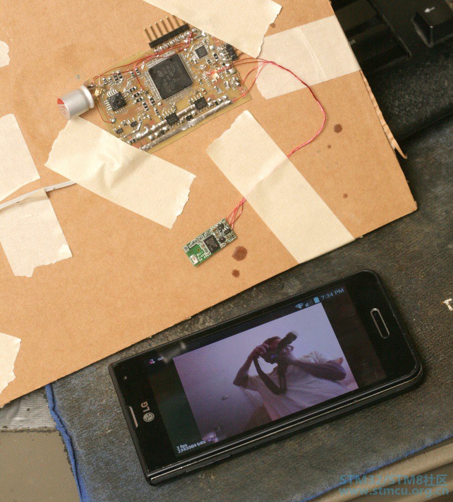

$ F4 h. u1 y9 O* n- [ 802581536217328716.jpg + t" h8 E0 ]0 o
视频: s/ J, ~1 m1 z+ X
' {$ {" B5 U& K: d% i0 C漫游者使用wifi视频的例子。0 _" w$ P# F  a8 F" j+ E
5 T! y& B) R6 r4 P+ W该编码是一个名为rtjpeg的简化JPEG编解码器。全部通过UDP发送。嵌入式栈提供了一个未加密的访问点、UDP、TCP、ICMP、HTTP服务器、DNS服务器和DHCP服务器。一个电话可以连接到它并得到一个IP地址。鬃毛问题是STM32 USB驱动程序不能同时处理接收和发送事务,所以它经常放弃连接。! G; U4 h( ]: ~3 M( }" c1 j3 q
. a6 t  J' x3 o1 Vweb服务器提供了简单的诊断,一种设置SSID & channel的方法。它可以连续播放6兆的视频。即使是今天强大的ESP8266也超过了115200。让人惊讶的是,我们又一次发现了这只“老狮子”在社交网络上走了多远。源代码有一点分散&现在这些代码都非常没用。& p" S, E4 P# c  T! C
