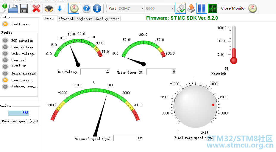

hisense-419229 发表于 2018-11-28 17:16 你好!调节Iq和Id的kp和ki么?我调了一下没有效果。

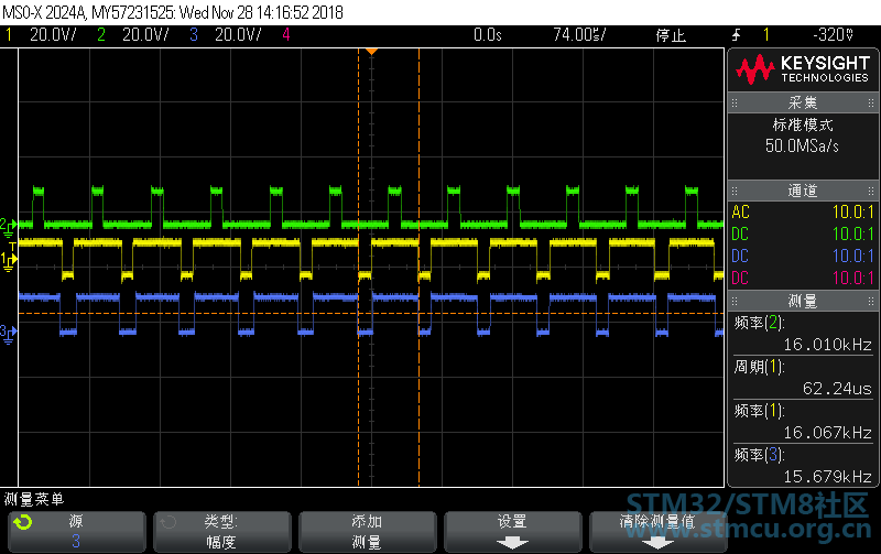

楼主在进行调试的时候,借助了其他设备观察没有,比如说用示波器看看相电流的变化情况或者上位机观察程序里面的一些参数之类的。而且这是一个需要考究耐心的过程,需要慢慢调,不能够太快就放弃了
