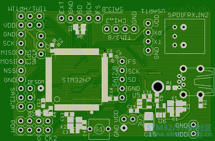

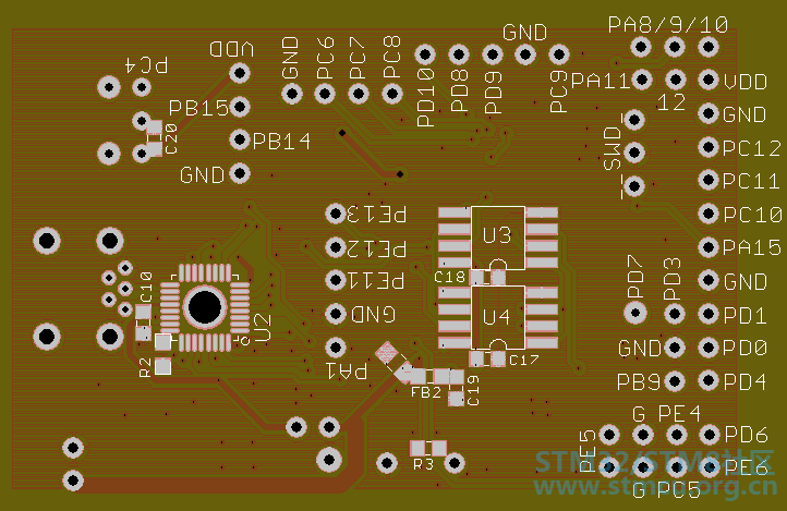

天猫店的 STM32H750VBT6 终于买来了,PCB板子画好,准备打样,搞起
就是一个mini的实验板了,1MB的SRAM可以干很多事情,128kB的 Flash 略显不足,不过我写过的程序也就几kB的规模。也没大问题,片内Flash不够,还有外挂QSPI Flash才凑。外面再附一个ULPI的高速USB PHY.  引脚有限,TFT, NAND, SD卡什么就照顾不了了。

sincomaster 回答时间:2018-11-29 12:01:20
C7.C8这几个电容离MCU也太近了点吧,
cruelfox 回答时间:2018-11-29 12:34:18
自己手焊不成问题。
去耦不是越近越好么
