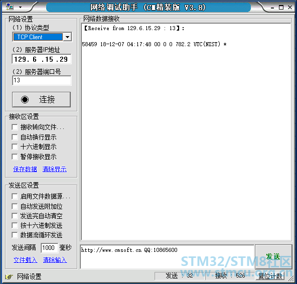

有没有大神做过网络校时相关的应用,我的设备对时间精度要求较高,需要每天用一个精确的时间来校正一下。设备上有个BC26模块可以进行网络通信。我目前使用的方法是通过TCP连接time.nist.gov获取格林威治时间,这个NTP服务器校时特别简单,连接之后服务器会发送当前的格林威治时间然后自动断开连接。不过这个服务器是国外的时间需要转换一下,有没有其他简单的办法能够直接获取到北京时间呢?

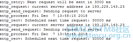

你都能获取到格林威治时间,那就很简单了,中国有授时服务中心cn.pool.ntp.org,不过也是NTP服务器,时间也是格林威治时间,在获取到的这个时间上,加上北京的时区东八区,就是北京时间了。

cn.pool.ntp.org这个服务器我一直连接不上,不知道啥原因
oujisang 回答时间:2018-12-7 14:00:18
没问题啊,能ping通,能访问!要不你还是用原来的服务器,哪个服务器不要紧!
