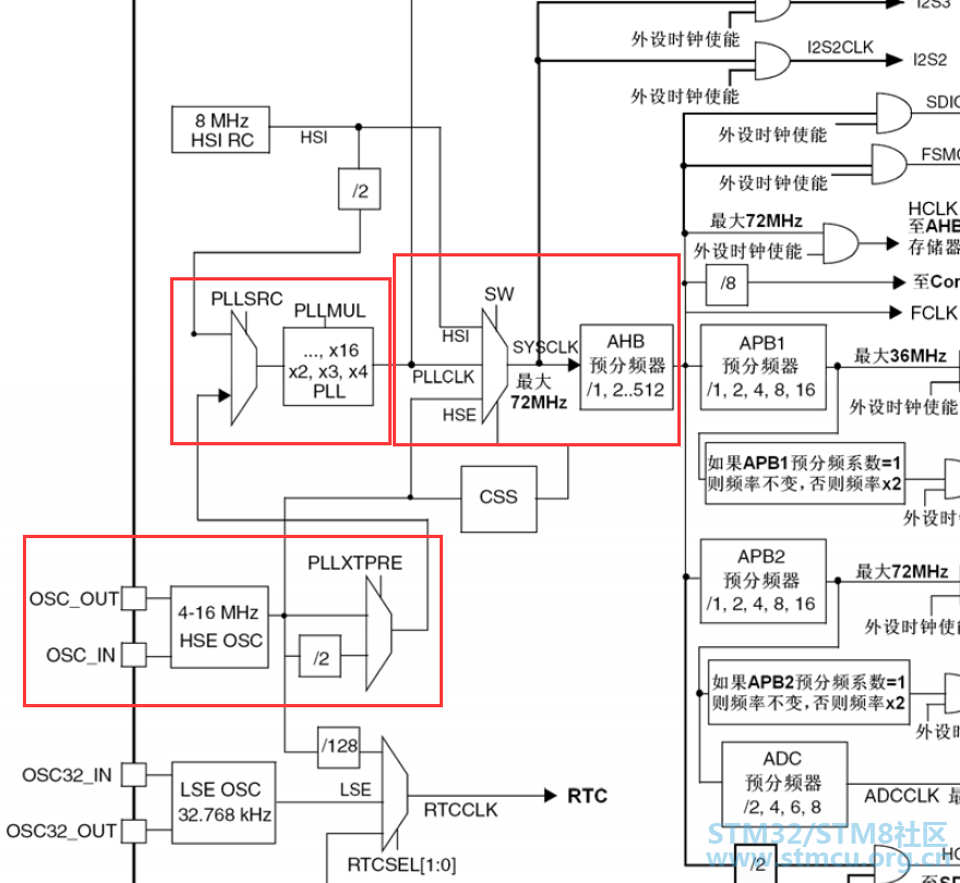

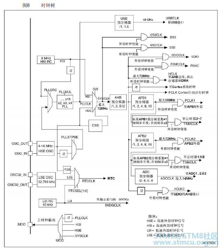

2 T- L$ M# Y. I  ]2 G: q    1.1、系统时钟框图: ! d0 m7 A% B0 E" U' K3 B; D" ^

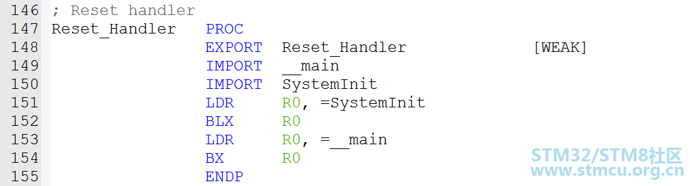

, O$ P, B/ @" G# X- L        上篇介绍启动代码分析,会执行Reset Handler服务处理程序。  S0 ~0 C% a$ m, F
         100.png 8 _" C* S+ Z# t/ Y4 ^, h6 Z$ u

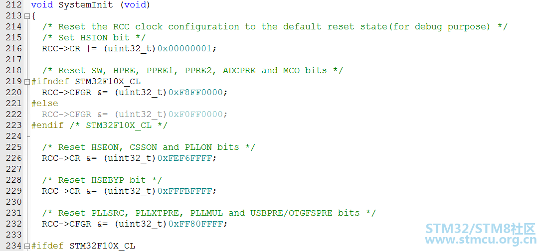

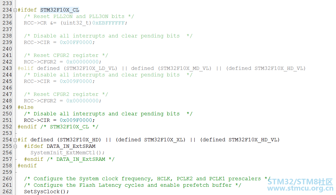

         里面有执行SystemInit系统初始化程序0 I% D! i9 w) P6 x, u, P
101.png & |/ \5 x0 v, k% P; U1 e

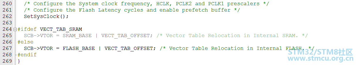

       里面调用SetSysClock函数设置系统时钟

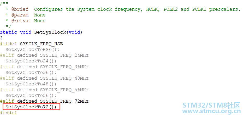

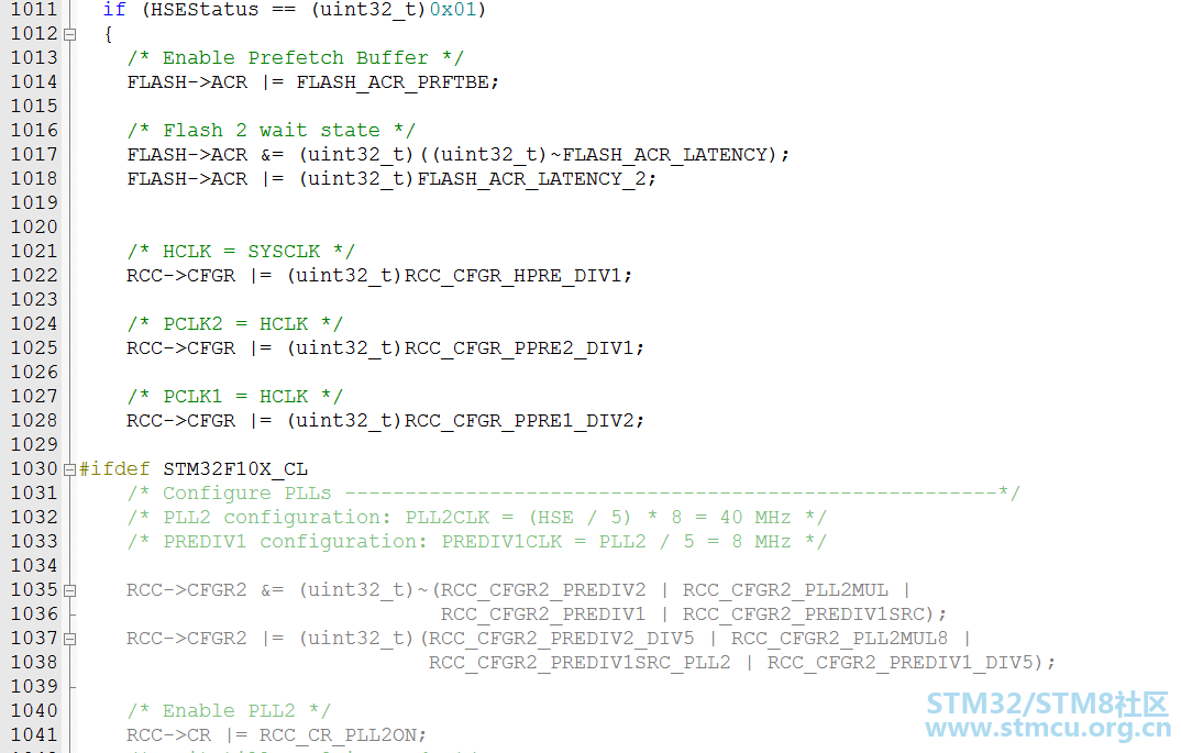

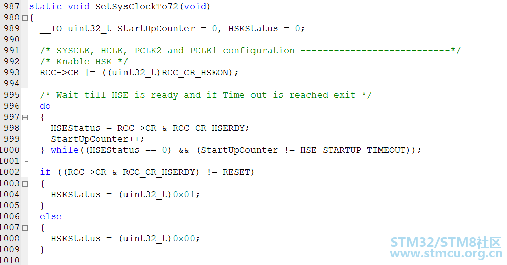

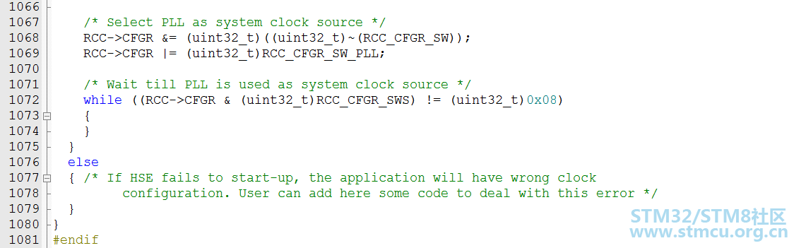

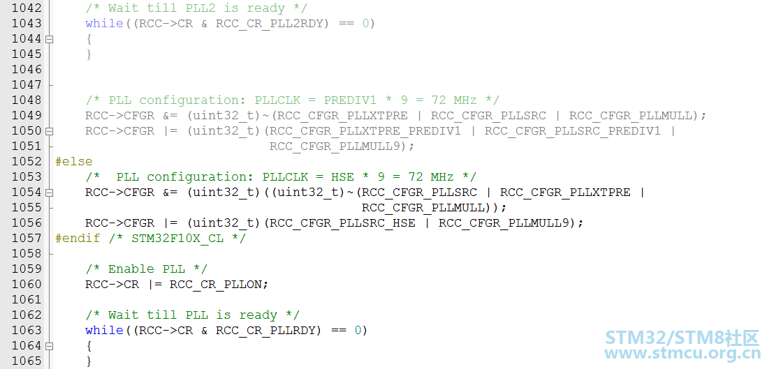

" d/ h/ k1 ?$ N# v1 M  `       SetSysClock函数配置为72MHz后调用SetSysClockTo72函数
4 s, j% \9 I/ H# H. s9 S       105.png ! D; _* @* c& _* j
* a0 M% q/ g. {: x       107.png
* S0 n2 j: o  H8 v3 X- D       108.png $ s# {0 d5 x2 `* W( Q8 C1 h
        上面是系统上电启动中,系统初始化和系统时钟配置过程,已经把总线时钟配置为72MHz。

        在系统时钟框图中,HSE时钟配置
0 s# }; u' f' |; z5 w) B& |) g         109.png 1 ]' \+ h1 R5 P( B/ ?
    >选择外部时钟OSC32_IN和OSC32_OUT两个引脚上接的8MHz无源晶振
0 b4 A: \" j3 f/ J9 ~    >通过PLLXTPRE来选择HSE时钟不分频还是2分频。
$ t# r9 g/ t& Q* W1 X- Y6 g" B    >通过PLLSRC来选择内部时钟HSI和外部时钟HSE时钟选择。$ v3 |! o- J$ l3 @
    >通过PLLMUL来选择倍频设置,如系统总线72MHz,晶振频率8M*倍频9=72MHz
: V2 j9 ]) M& S0 ]. @4 x& u7 I
    >通过SW来选择时钟源HSI,PLLCLK和HSE时钟源。

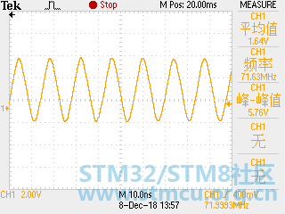

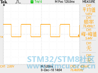

    4.1、PLL时钟设置为72MHz,倍频系数设置为9, Q- d/ [" H9 y
        RCC_PLLConfig(RCC_PLLSource_HSE_Div1, RCC_PLLMul_9);                        //PLL倍频
8 ?  H/ @; h1 X4 k% h( y/ I        4.1.1、MCO输出时钟频率72M
( L$ g0 y1 }4 f! @0 f
/ y* x* B8 `- q. n  S        4.1.2、LED引脚输出
" N  S; d7 m9 Y8 \2 o& V1 I4 N. T" u, t! B* D) R  M

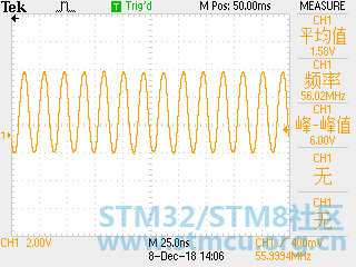

4.2、PLL时钟设置为56MHz,倍频系数设置为7        RCC_PLLConfig(RCC_PLLSource_HSE_Div1, RCC_PLLMul_7);                        //PLL倍频
! t6 d9 g' F) U' i$ |( Q        4.2.1、MCO输出时钟频率56M
9 V) L, g, B! k5 x2 T        4.2.2、LED引脚输出
5 S' S$ O" _- X4 ~
F0004TEK.png ; i- [4 g7 ]! S9 m4 W" R
        LED输出宽度比72M时钟时,宽度变宽

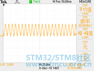

    4.3、PLL时钟设置为88MHz,倍频系数设置为11        RCC_PLLConfig(RCC_PLLSource_HSE_Div1, RCC_PLLMul_11);                        //PLL倍频9 g$ }; A  b4 d- t
        4.3.1、MCO输出时钟频率88M
( f9 B/ H6 X2 A) z  _         F0006TEK.png
$ C' N' y5 V8 Y- p; Q- e+ s        4.3.2、LED引脚输出/ S* t8 f- S) ?0 C, _
: j  u; P/ p' x! N8 f. N& U        LED输出宽度比72M时钟时,宽度变窄

您的配置里有这样一句2 l/ G) M8 D, Y- i8 f1 w
RCC->CFGR &= (uint32_t)((uint32_t) ~(RCC_CFGR_PLLSRC |RCC_CFGR_PLLXTPRE | RCC_CFGR_PLLMULL));& o( H* m% C8 V0 h+ J5 |, f9 q
这句话是把第16-21位清零
hhhhhhhaa 回答时间:2020-4-29 15:06:54
PLLSRC:PLL输入时钟源 (PLL entry clock source)  位16
4 Z2 H) T& T" s" j& w由软件置’1’或清’0’来选择PLL输入时钟源。只能在关闭PLL时才能写入此位。5 v" N3 u# K( {2 e
0:HSI振荡器时钟经2分频后作为PLL输入时钟; V4 q! E8 l* M" U
1:HSE时钟作为PLL输入时钟。
# o; X; c: W- A; i以上是手册里说的
hhhhhhhaa 回答时间:2020-4-29 15:16:47
RCC->CFGR |= (uint32_t)(RCC_CFGR_PLLSRC_HSE| RCC_CFGR_PLLMULL9);
$ k6 a8 q5 P; P) g4 C4 S5 I这句话是不是把相应的位置1 这样就能配置了
