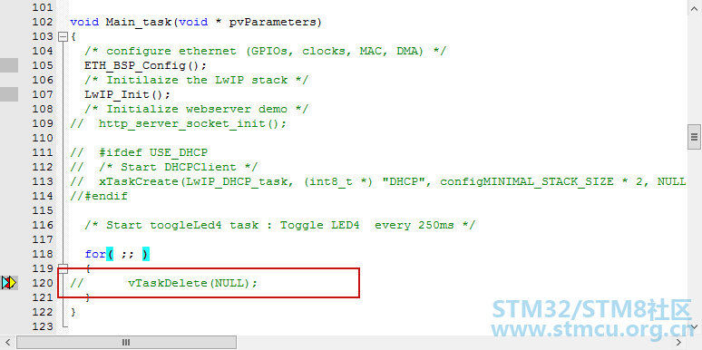

前两天把官方的FreeRTOS+LWIP移植到紫的板子上,用起来没问题了,我在板子上添加程序的时候就除了问题了
我首先初始化Flash-上电之后就读取Flash中的数据,数据是保存的硬件版本信息和软件版本信息的,只是读取操作,此时还没有进入到RTOS的任务调度函数,其他任务还没有初始化,
之后就是开始初始化LWIP的任务,但是任务初始化完成之后,进入调度程序之后就开始进hardfult中断了,屏蔽掉flash 操作,整个系统没为题,屏蔽掉掉LWIP的任务,是正常的,两个子程序单独运行,都没有问题,合并起来就有问题了,具体的代码顺序如下:

sylar.z 回答时间:2018-12-10 16:28:48
调试运行到屏蔽掉的代码处,可能是下载的目标文件跟源码不一致
参与人数 1ST金币 +3 蝴蝶豆 +1 收起 理由
STMCU + 3 + 1
shenxiaolin_mai 回答时间:2018-12-11 15:27:56
请问一下,目标文件跟代码不一致?这个能够给我解释一下么?
sylar.z 回答时间:2018-12-12 08:11:57
是指你下载到板子上用来调试的HEX文件,不是你当前的源文件编译出来的。重新编译一下,再debug调试
shenxiaolin_mai 回答时间:2018-12-12 08:44:34
sylar.z 发表于 2018-12-12 08:11
是指你下载到板子上用来调试的HEX文件,不是你当前的源文件编译出来的。重新编译一下,再debug调试 ...
这个文件就是最新的文件,每次都是rebuld的,文件没有问题。
