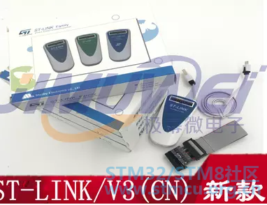

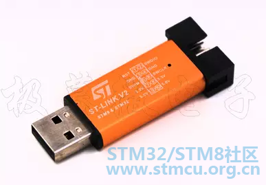

ST官方的开发板上自带的st-link接口,是完全可以正常工作的。但是淘宝上卖的18元的或者120元的st-link,都不行,具体我用示波器监视NRST端口,都没有发现有拉低的过程。
难道淘宝上没有一款st-link支持stm32单片机低功耗模式下的烧写吗?
J-link倒是可以,nrst端口有拉低过程,可以正常烧写。但是我又发现了j-link的其他问题,这是后话了。
18元的st-linkV2
18元的st-linkV2
南京万历的st-link
南京万历的st-link
