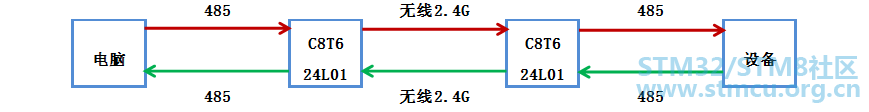

我有一对C8T6+24L01无线模块,大概流程是这样:
1、使用keil5 Debug调试时候一切正常。
2、代码烧录到MCU后,复位执行而不使用Debug调试时,传输0x56开头的小数据也是正常的,
    在传输0x55开头的一万个数据后,串口无法再接收电脑发来的任何数据。
问题基本定位在串口接收部分,因为串口接收指示灯没有反应。串口使用DMA接收。

Crazy0qwer 回答时间:2018-12-25 18:27:23
sylar.z 发表于 2018-12-25 09:27
可以重新定义下fputc()函数到串口,通过串口答应打印调试信息,确定出问题的地方 ...
感谢您的回答。
板子有LED指示,USART_RX=1就是点亮发光二极管,而且放在了第一行。不debug的时候传输完大数据后就不亮了。
经过测试发现问题在DMA上,CNDTR计数到0后没有能重新装载。但是我的MYDMA_Enable_RX();  函数有重新赋值。void MYDMA_Enable_RX(void)
    USART_DE=0;
    Delay_ms(1);
        DMA1_Channel5->CCR&=~(1<<0);       //关闭DMA传输
        DMA1_Channel5->CNDTR=DMA_URX_LEN+1; //DMA1,传输数据量
        DMA1_Channel5->CCR|=1<<0;          //开启DMA传输
我加大DMA接收长度,防止它倒计到0就好了。

Crazy0qwer 回答时间:2018-12-25 18:37:54
wh8 发表于 2018-12-25 11:43
不知道你的这段代码是不是放到中断服务函数里。因为带了阻塞式延迟,这断代码运行时间是较长的;如果你把它 ...
感谢回答。
这断代码是main主函数里面的。
就是因为串口频繁进入中断,所以我才用DMA来接收。DMA也是循环检测CNDTR寄存器来判断是否接收完成而没有使用中断。
整个代码只有RTC的秒中断,而且里面只是计数和切换心跳灯亮灭而已。
已经确定是DMA计数到0无法重新装载。但是为什么debug时候正常,而不debug时候异常还没有找到原因。
